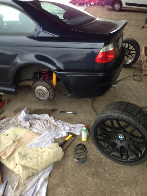

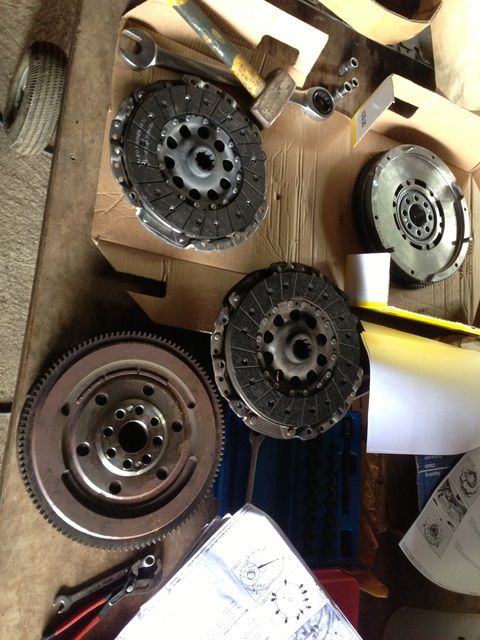

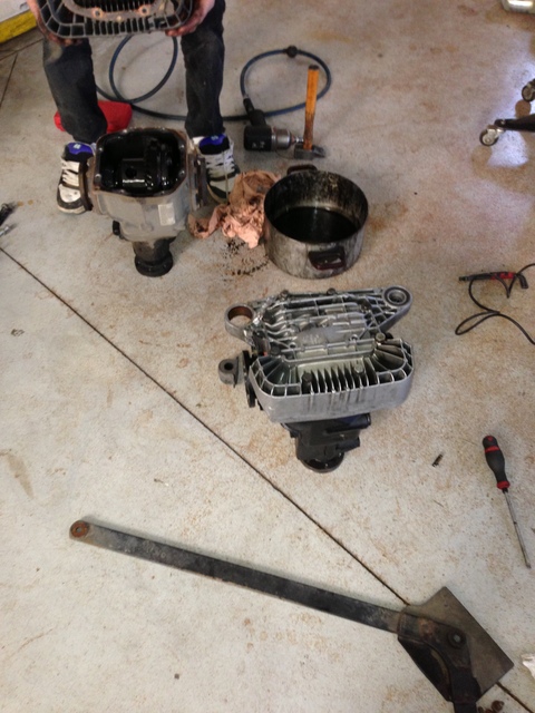

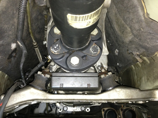

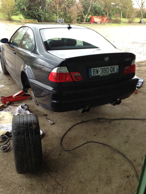

Posté(e) le 12 octobre 201311 a Auteur comment_589001 Désolé pour la réponse tardive, concernant les sensation de la boite a air , c'est juste magique, un son énorme en sous régime a 3000 et que l'on met pied dedans c'est ennnooorrrmmmeee. je n’attend même plus mon silencieux. J'ai gagné environ 1l de consommation. un gros gain de couple sa repart beaucoup mieux que d'origine,tout est parfait. Une seule adresse c'est Ludo qu'il faut allez voir , gestion sur mesure et rien a redire De plus je vient de me programmer le M-Track, sa va plutôt pas mal Quelques photos de modification : Changement embrayage : Montage ressort court et remplacement amortissseur: Remplacement pont avec couple court 3.91 Flector neuf :

Posté(e) le 17 août 20177 a comment_873641 Le 12/10/2013 à 09:10, Babbab a dit : Désolé pour la réponse tardive, concernant les sensation de la boite a air , c'est juste magique, un son énorme en sous régime a 3000 et que l'on met pied dedans c'est ennnooorrrmmmeee. je n’attend même plus mon silencieux. J'ai gagné environ 1l de consommation. un gros gain de couple sa repart beaucoup mieux que d'origine,tout est parfait. Une seule adresse c'est Ludo qu'il faut allez voir , gestion sur mesure et rien a redire De plus je vient de me programmer le M-Track, sa va plutôt pas mal Quelques photos de modification : Changement embrayage : Montage ressort court et remplacement amortissseur: Remplacement pont avec couple court 3.91 Flector neuf : Sur la dernière photo on voit que toutes les têtes de vis sont coté arbre, il y a donc 3 écrous qui sert sur du caoutchouc ... c'est normal docteur ?
