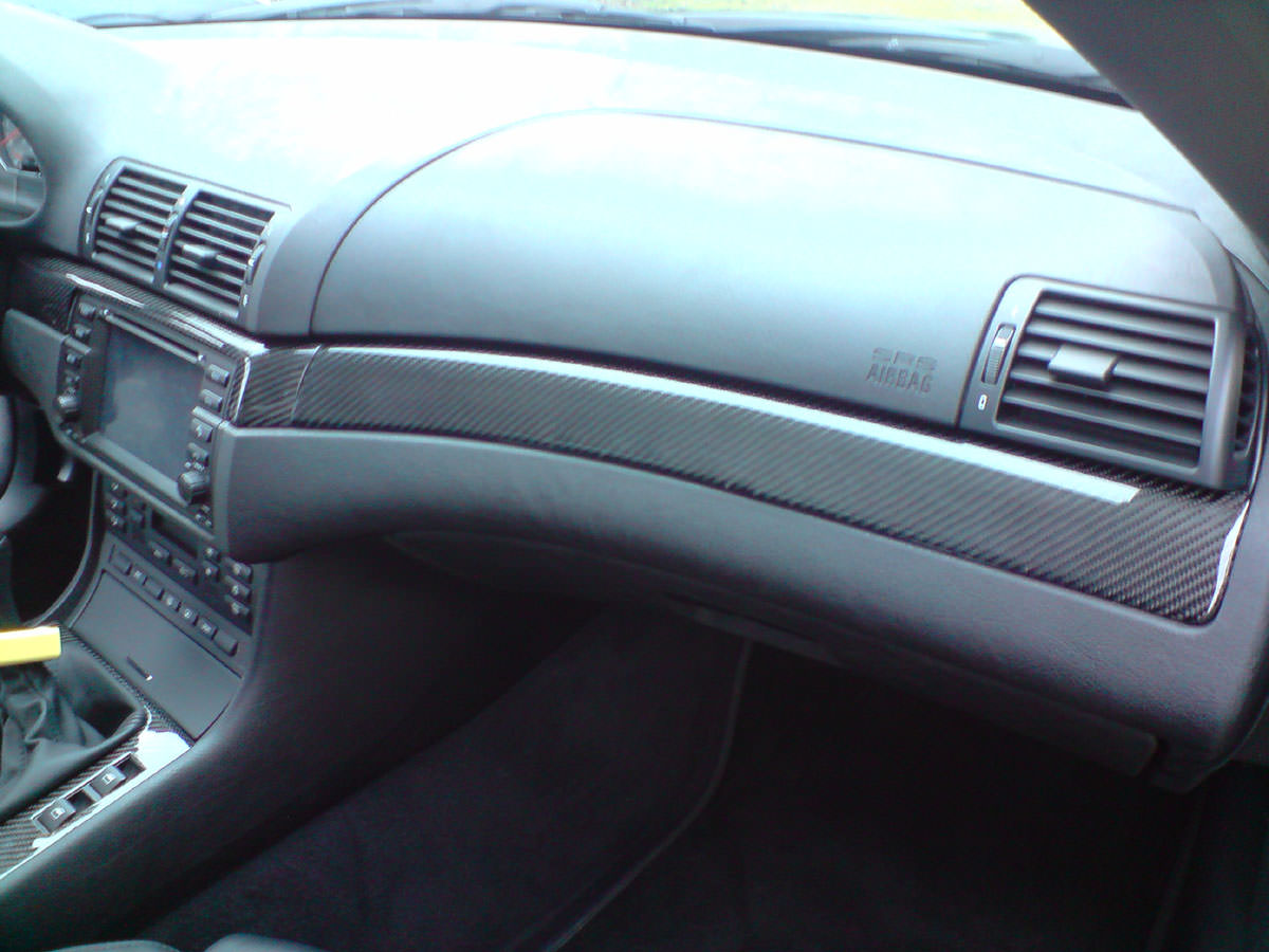

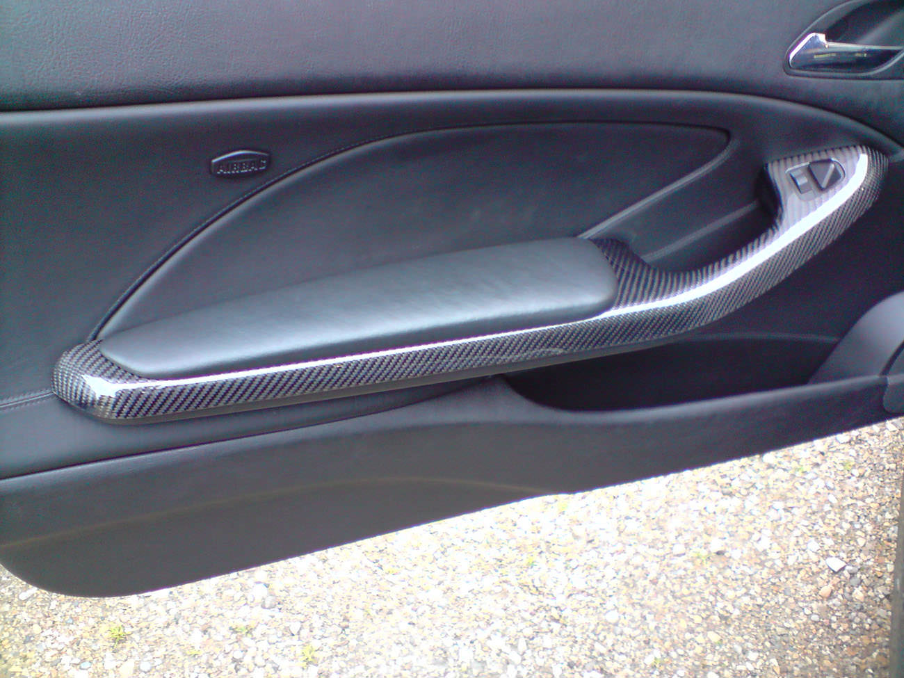

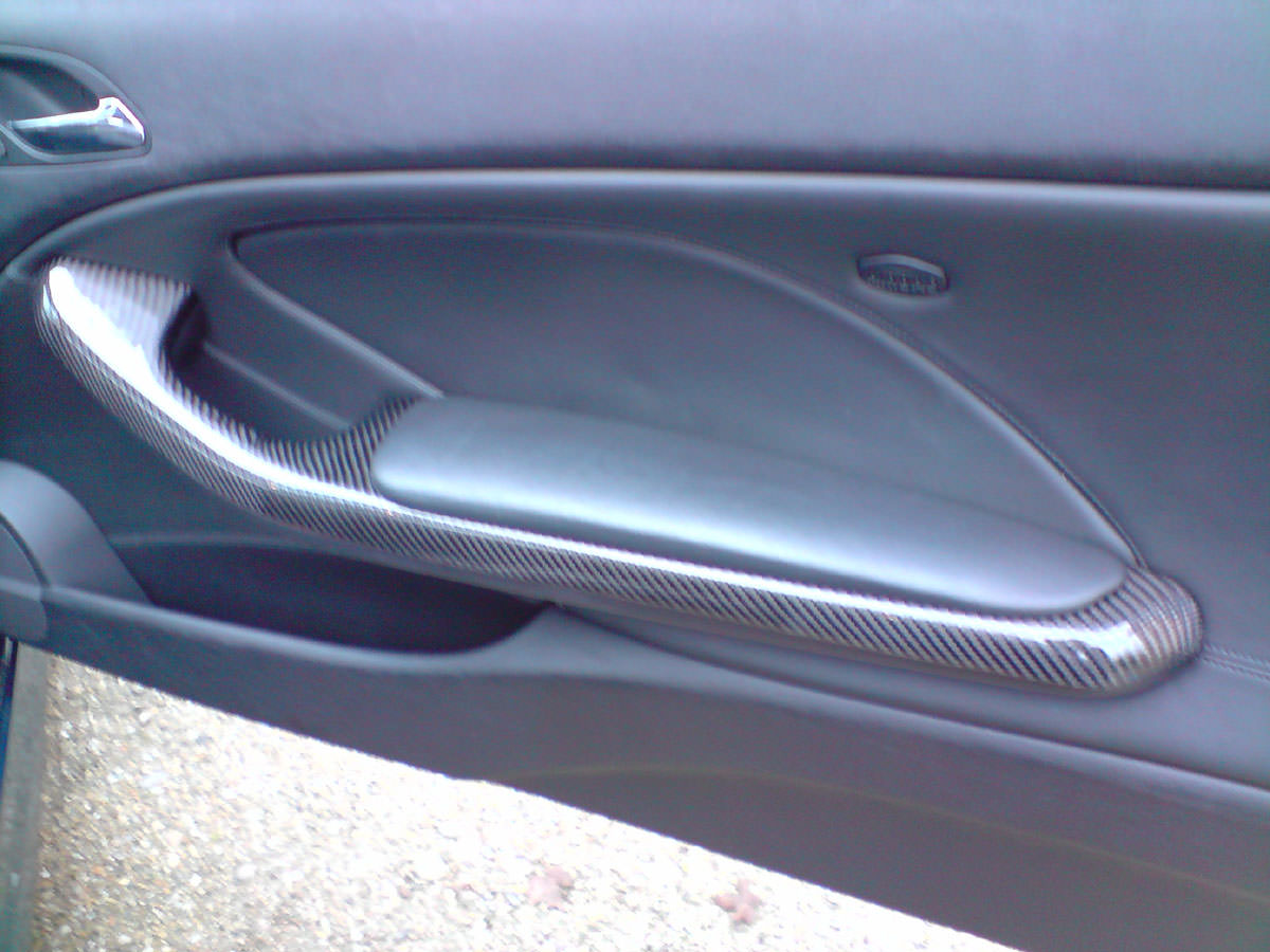

Salut,

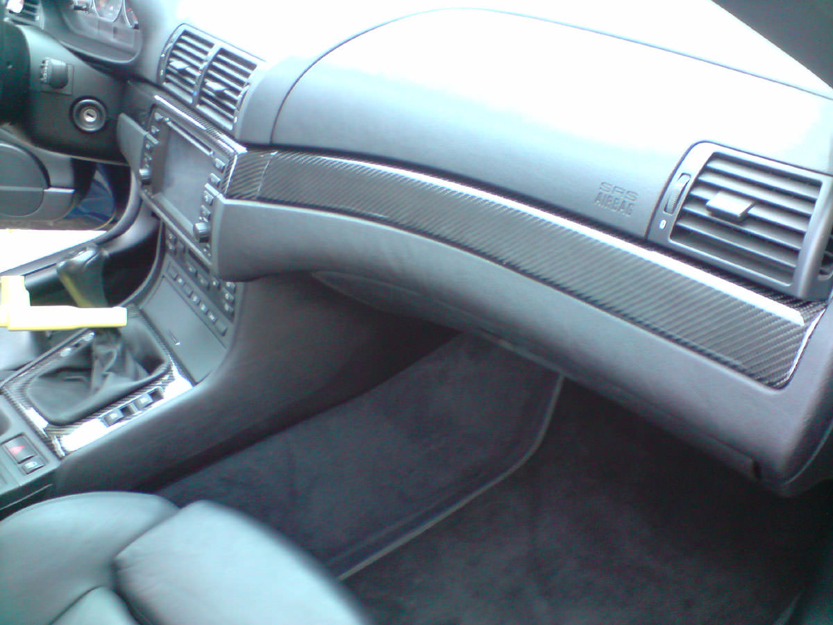

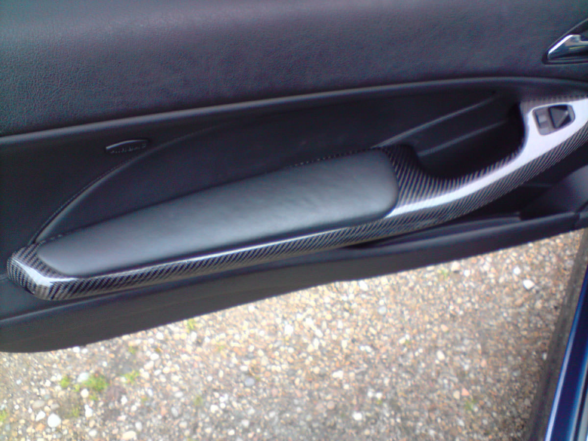

je poste quelques photos de mes inserts carbone.
J'ai finalement opté pour des 'recouvrements' que j'ai posé moi-même.
Il faut dire que je préférais l'aspect vernis au Di Noc mais aussi que je n'avais pas envie de démonter mes inserts et de laisser l'auto en chantier le temps de l'aller/retour des pièces...
Je sais que certains préfèrent le Di Noc, moi c'est l'inverse.
Il a fallu une bonne dose de patience et de minutie pour que ça matche parfaitement et que la pose soit belle, car d'origine, les pièces n'épousent pas les formes des inserts à la perfection...
Il me reste quelques ajustements à faire pour la partie centrale de l'insert frontal, après ça sera parfait.
J'ai pas pensé à faire des photos des accoudoirs arrière, une prochaine fois...

Joli résultat !

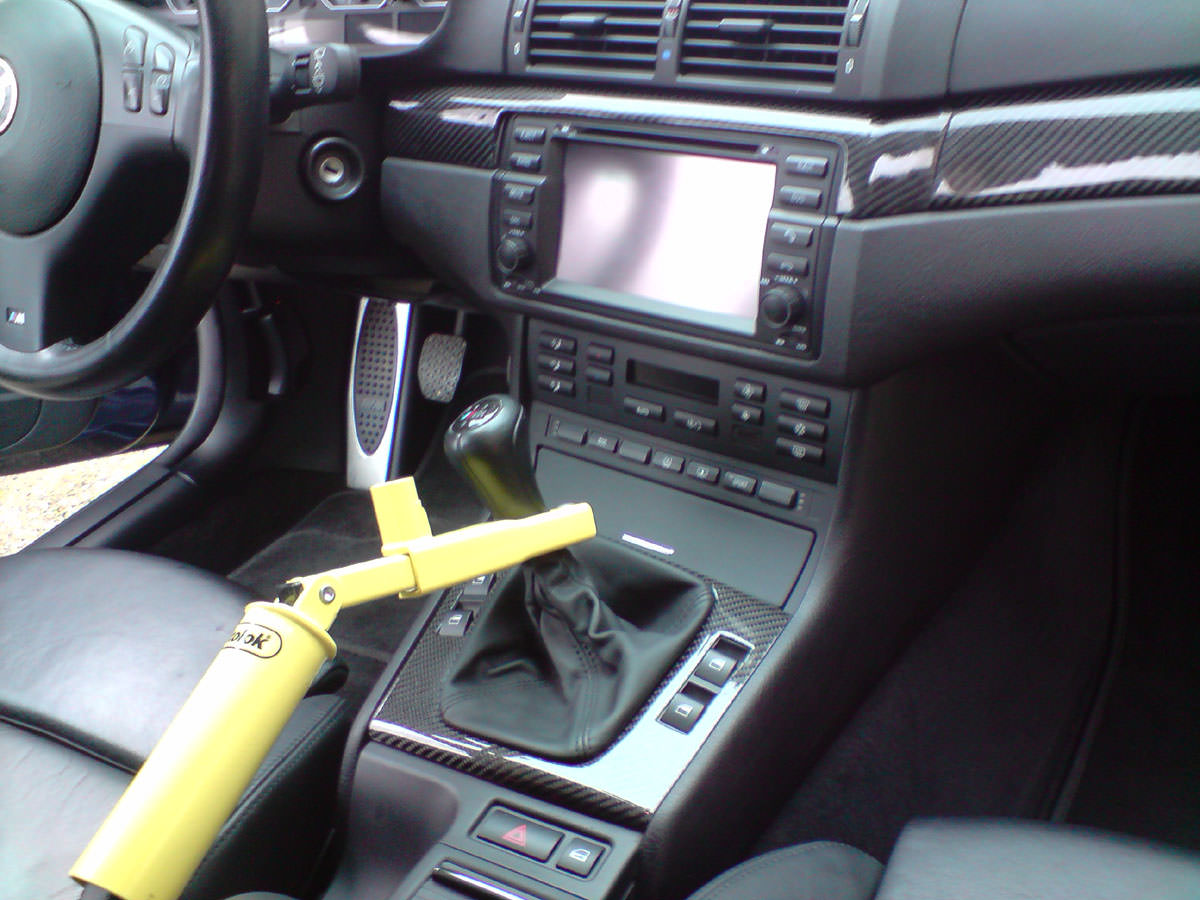

Un truc m'intrigue sur ton truc jaune qui semble être un antivol. Il se passe quoi si on retire le pommeau en tirant bêtement vers le haut ? :ph34r:
Bonne soirée !
comment_399548
Comme tout antivol ça se contourne et je fais confiance aux voleurs pour savoir contourner n'importe quoi.
Maintenant c'est toujours autant de secondes de gagnées en cas de tentative de vol.
Mon meilleur antivol restant mon python de 5 mètres qui loge dans l'accès, surtout qu'en ce moment il a fin, il est bien nerveux.
Bon courage aux tentés lol, faut passer chez les serpents pour faire un tour de bagnole !
Sinon pour le kit, c'est 290€ livré chez ACPCS Autosport mais à ce qu'il m'a dit il arrête et il en a plus, je sais pas...

ah ok c'est un anti-vol, j'ai cru que c'était ta main :violon:
pour les inserts à mon avis il arrête de les vendre car c'est dur à vendre (car c'est touours disponible je sais ou il se fournit j'en ai déja pris). mais perso ça m'a pas plus pour 2 raisons c'est pour ça que je les ai pas proposé à la vente : le fait que entre l'entourage autoradio et celui au-dessus de la boite a gant les "traits" du carbone sont pas dans le même sens et l'aspect sur épaisseur que créent ces habillages.
sinon en photo moi j'aime bien c'est sympa

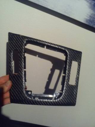

En tous cas je me suis bien appliqué pour que la pose soit parfaite, étant modéliste j'ai les colles bicomposant qui vont bien et sèchent en un temps adaptable en fonction des dosages durcisseur / résine.
J'ai plus que les inserts de TDB + levier de vitesses qui sont encore montés à blanc le temps de faire les retouches pour ajustement parfait...
Ce qui est délicat, ce sont les multiples surfaces de collage à maintenir, l'adhésif fournit faut même pas y penser, une cyano non plus, trop brutal, risques de coulures + marques blanches indélébiles...
Faut une colle au top qui prenne progressivement en quelques minutes, pas trop liquide, dans mon cas, Epoxy bicomposant. (Z-Poxy)

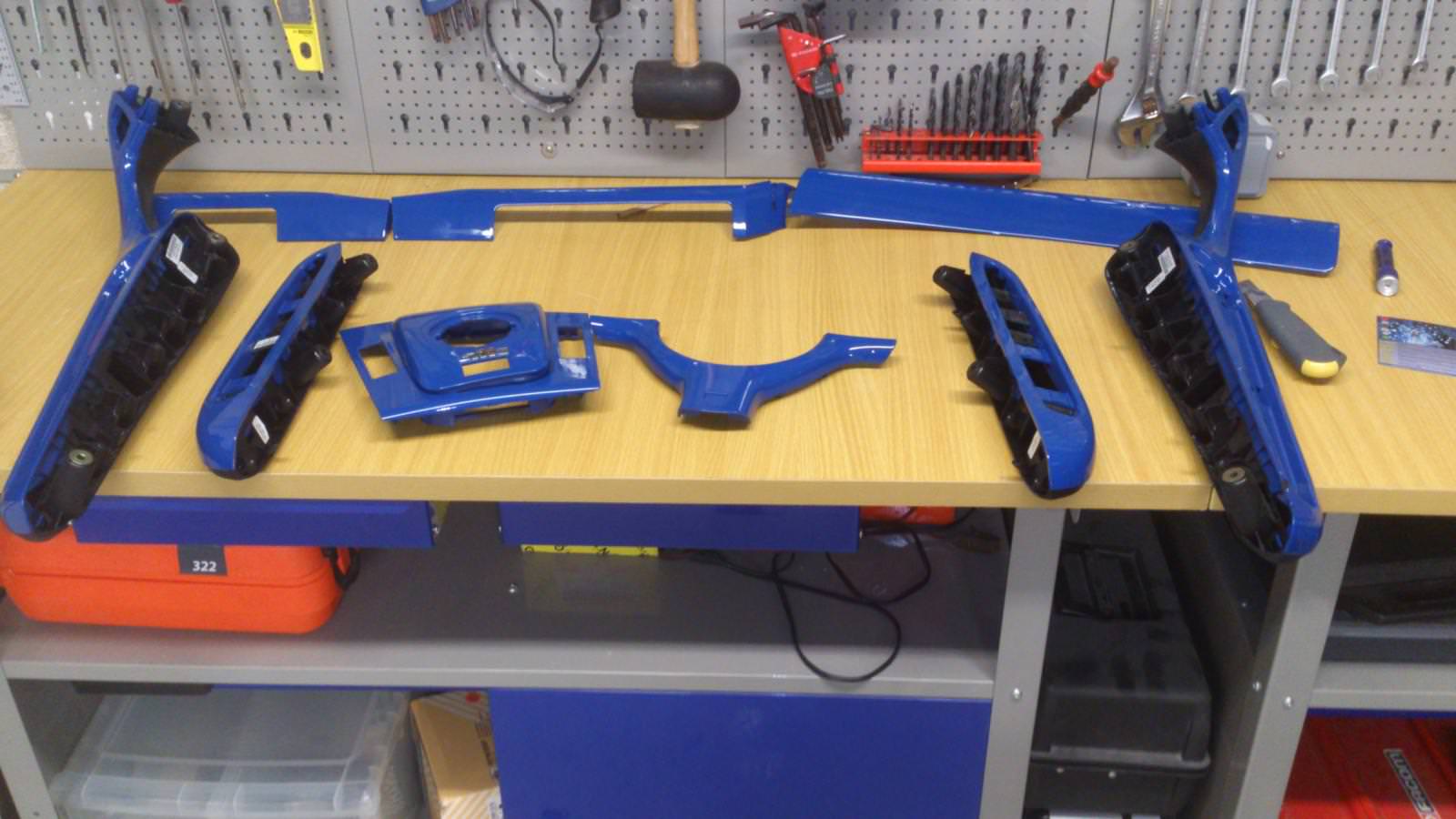

Je viens d'avoir ça
post-9133-0-16188500-1337117724_thumb.jp
Vous imaginez que le bleu c'est pas possible, j'aimerais les faire en carbone. Si je veux les recouvrir en DI NOC il faut prendre quelle surface?
Et on peu l'acheter ou ?
comment_442634
waou ça pique ! lol
regardes sur le net tu en trouves partout du film. pour la surface je peux te redire ça dans la semaine, je te dirais combien jen utilise exactement pour recouvrir dans un E46

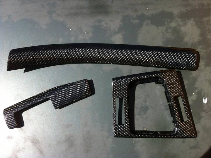

Moi j'ai les inserts en vrais carbone avec résine et un pote à en di noc je trouve plus joli avec résine mais les goûts et couleurs...
comment_442954
C'est pas le même boulot, le vrai carbone c'est beaucoup plus long à faire.
