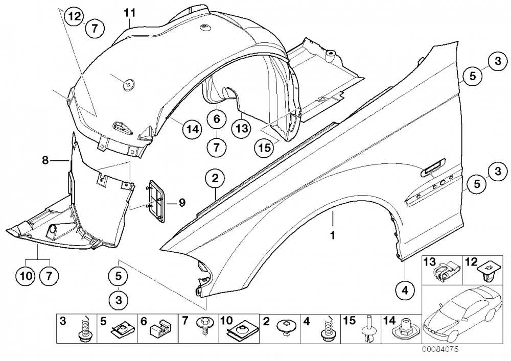

Posté(e) le 6 décembre 20186 a comment_946687 salut tout le monde Sur une M3 classique,la prise d'air coté passager est semi obturé par la piece 9 au bout de l'ecope. ça aide a créér une surpression dans le tuyau afin de prioriser le gavage en air du moteur. https://www.etkbmw.com/bmw/FR/search/selectCar/E46/Cou/BMW+M3/ECE/41_1098
Posté(e) le 6 décembre 20186 a comment_946688 je vais essayer demain de vous faire une photo dans le passage de roue. Apres pour la CSL,je pense que c'est juste une histoire de chasse aux grammes et un peu du CX.
