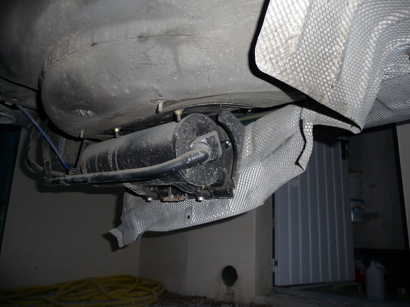

Salut le filtre d'habitacle et le filtre a charbon actif n'ont rien a voir!
Le fitre a charbon actif ce trouve entre le silencieux d'echapement et le reservoir a essence!
Si joint une photo d'un filtre a charbon que j'ai trouvé sur google image!
post-1612-0-89138900-1325238138_thumb.jp

comment_400161
Le filtre d'habitacle est du type avec charbon actif et sert : Comme expliqué par Bibi59.
Le récup.vapeur d'essence(sous le réservoir) à charbon actif c'est autre chose, rien à voir avec le filtre habitacle!
