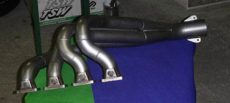

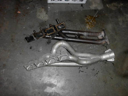

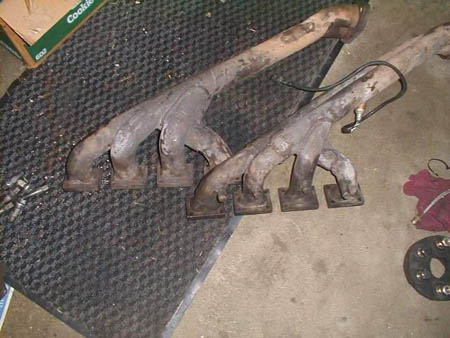

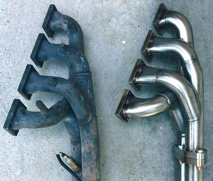

Une M3 E30 non catalysée d'origine (200/220cv uniquement) n'as pas le même collecteur que les versions catalysée (195/215/238cv).
Le collecteur vs décata est de plus gros diametre et n'as pas de sonde.
Si quelqu'un peux confirmer...
Pour moi Oui il y a une <> entre les vs cat et non cata.
Concernant l'électronique je ne sais pas.
Amicalement.

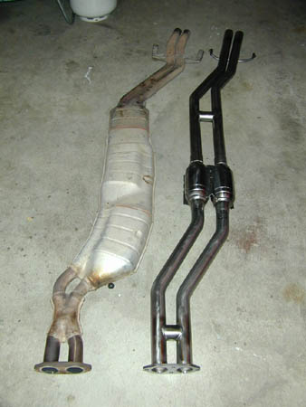

Et pour que tout cela fonctionne il faut l'intermédiaire décata :roll: :
A gauche d'origine cata, a droite la vs moins polluante :lol: ...
