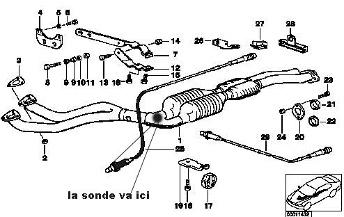

moi j'ai une seule sonde lamda sur mon 325i , elle ce trouve sur mon intermediaire (voir shema)
par contre mon inter est decatalysez et c'est 2tube afrik droit (sans PF)en inox qui vienne remplacez celui d'origine.
ma sonde lambda est conservez sur mon n'inter mais ca fait la 2eme que je tue a cause de mes retour de flamme ma t'on dit!!!????
