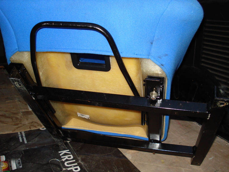

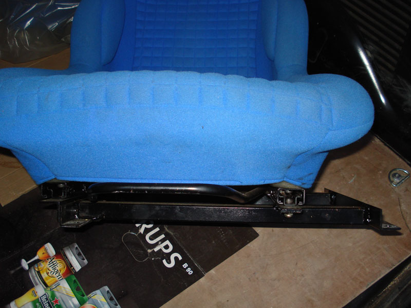

J'ai pris 2 sparco, mais ce sont des vieux modèles, je ne connais pas le nom. Ils viennent d'une compact E36, et les supports sont modifié pour que le siège conducteur soit aligné avec le volant, c'est surtout pour ça que je les ai pris ;)
Aaahhhhhhhhh ca fais une semaine que je me fais chier a essayer de regler mon baquet pour qu'il soit en face du volant. Je decouvre maintenant qu'il faut modifier le support !!
J'aurais pu me prendre la tete longtemps a essayer de le regler.
Tu as pas une photo des support ?

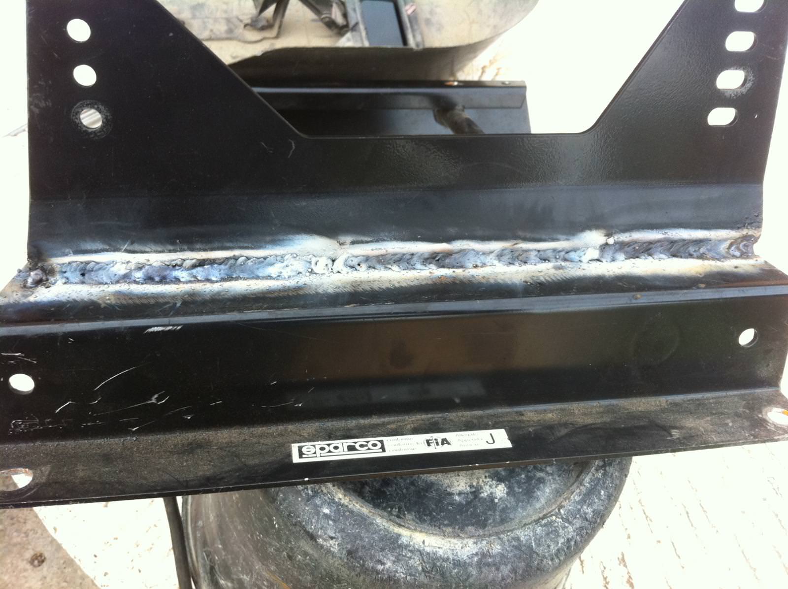

Là on voit bien le décalage pour être aligné avec le volant:

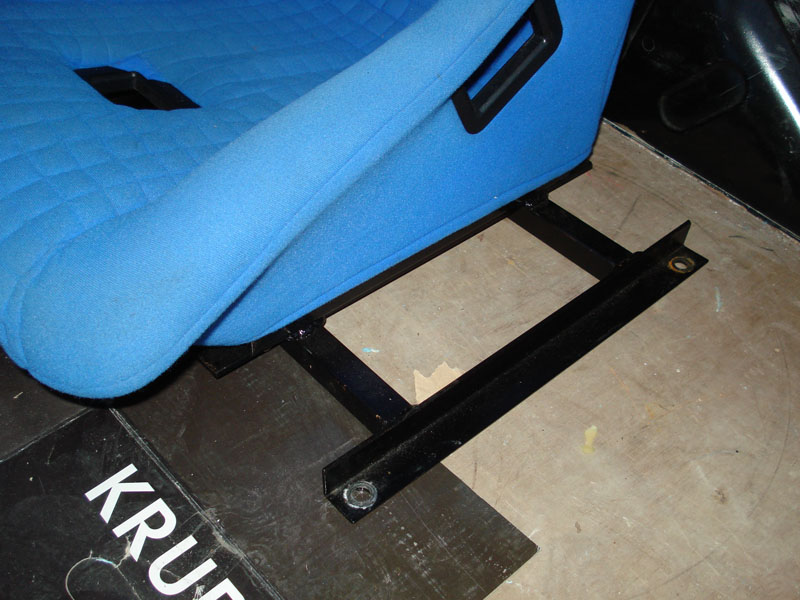

Merci des photos ! Je n'ai pas du tout ca moi ! J'ai les fixation baquet de chez oreca ! Ca fais un L
tu as des platines latérales je pense barj.
il te faut une embase, ensuite un rail extra plat et ensuite tes platines dessus
Oui ces exactement ce que j'ai.
J'ai aussi l'embase sparco la ou les platines viennent se fixé !

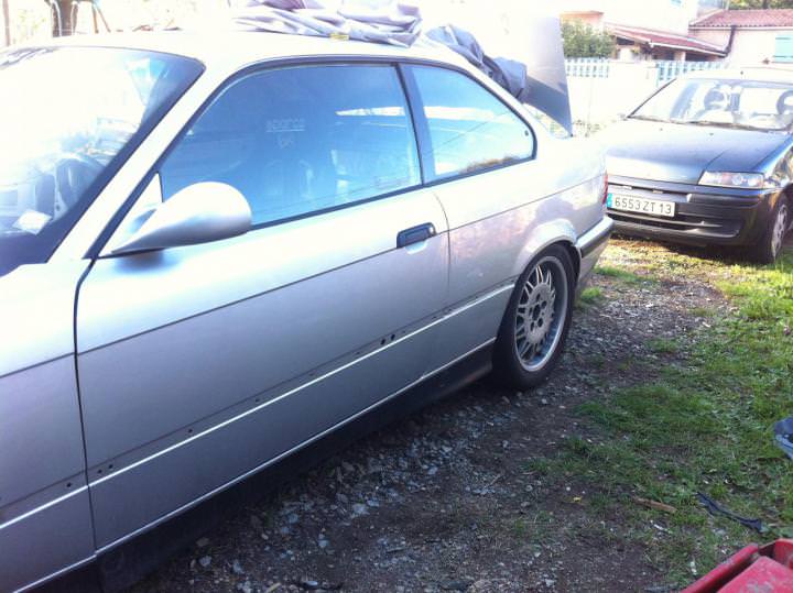

salut, oui ca y est la M3 a pris la route hier pour sa 1ere foi. juste un test on vas dire.
j'ai fixé mon baquet a l'interieur. etant donné que les platines n'etait pas en face, je les ai decalé et j'ai tout soudé moi même. le baquet est maintenant en face du volant lol.
les frein sont a purgé car elle freine mais vraiment mal, puis il me reste a passé les faisseau bien dans la caisse, finir de tout fixé ETC ...
je pense que fin d'été, elle poseras ses roue sur le ledenon ou un autre circuit.
je cherche une face avant pour le moment ( parechoc, traverse de calandre ...)
mais je suis assez content du resultat. je posterais bientot un peu plus de photos de l'avancement de la voiture au fur et a meusure.
il restera aussi , une bonne peinture et le reglage des amorto, para, chasse, carossage ETC... mais ca, ces pas moi qui vas le faire lol

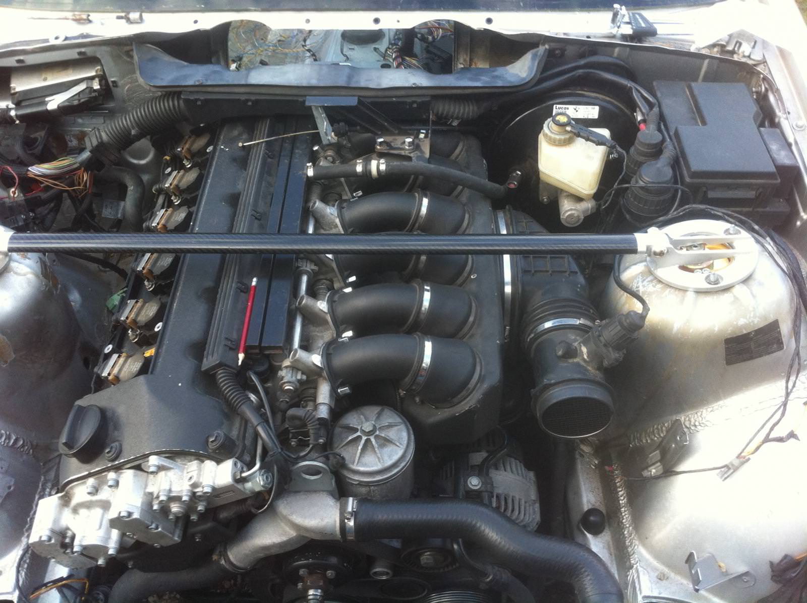

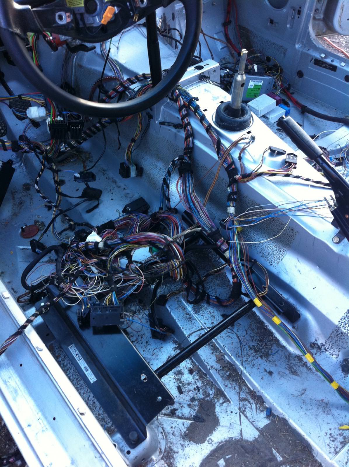

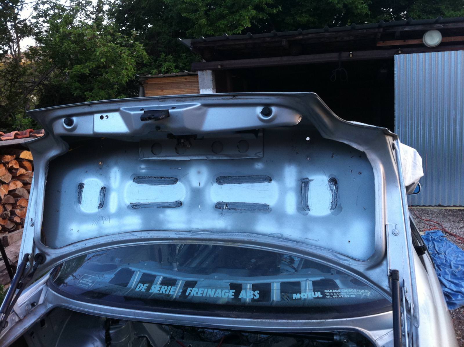

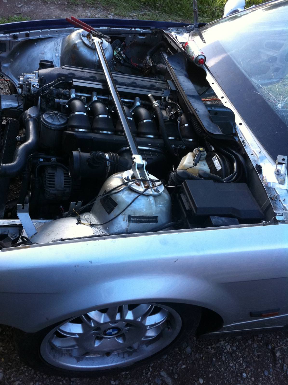

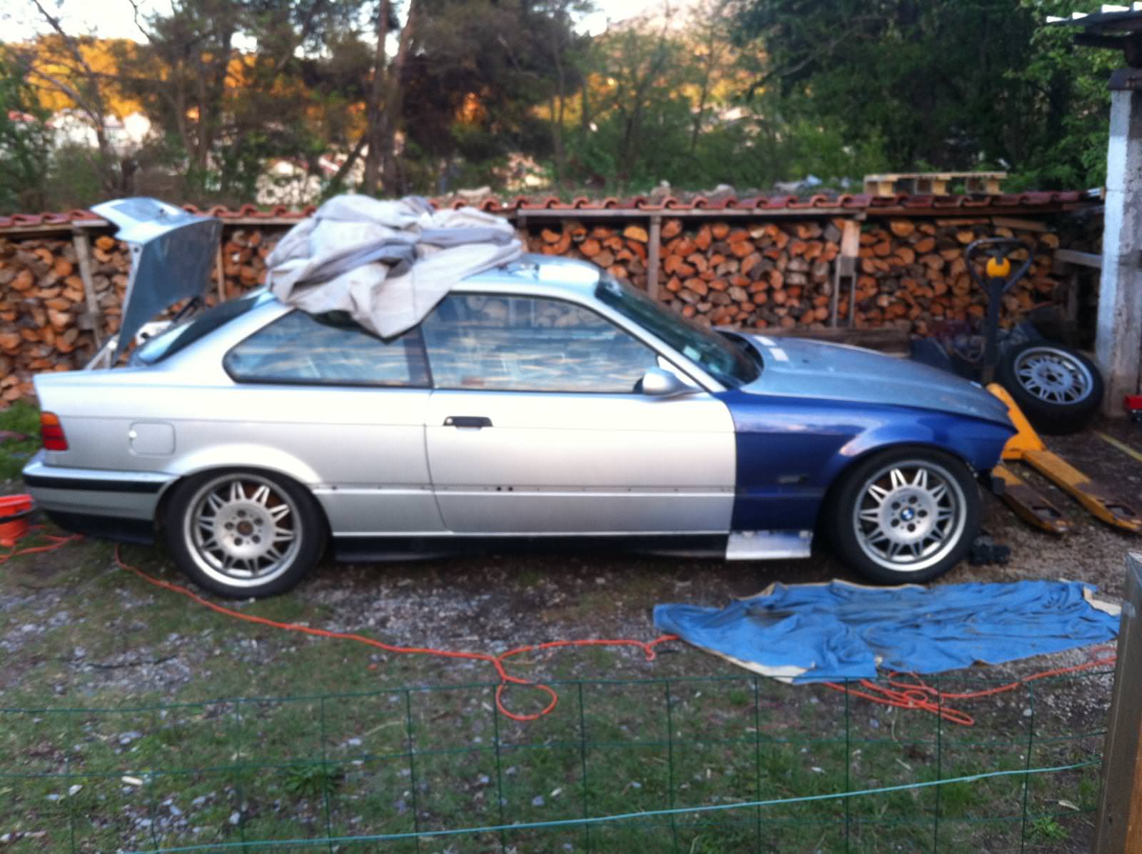

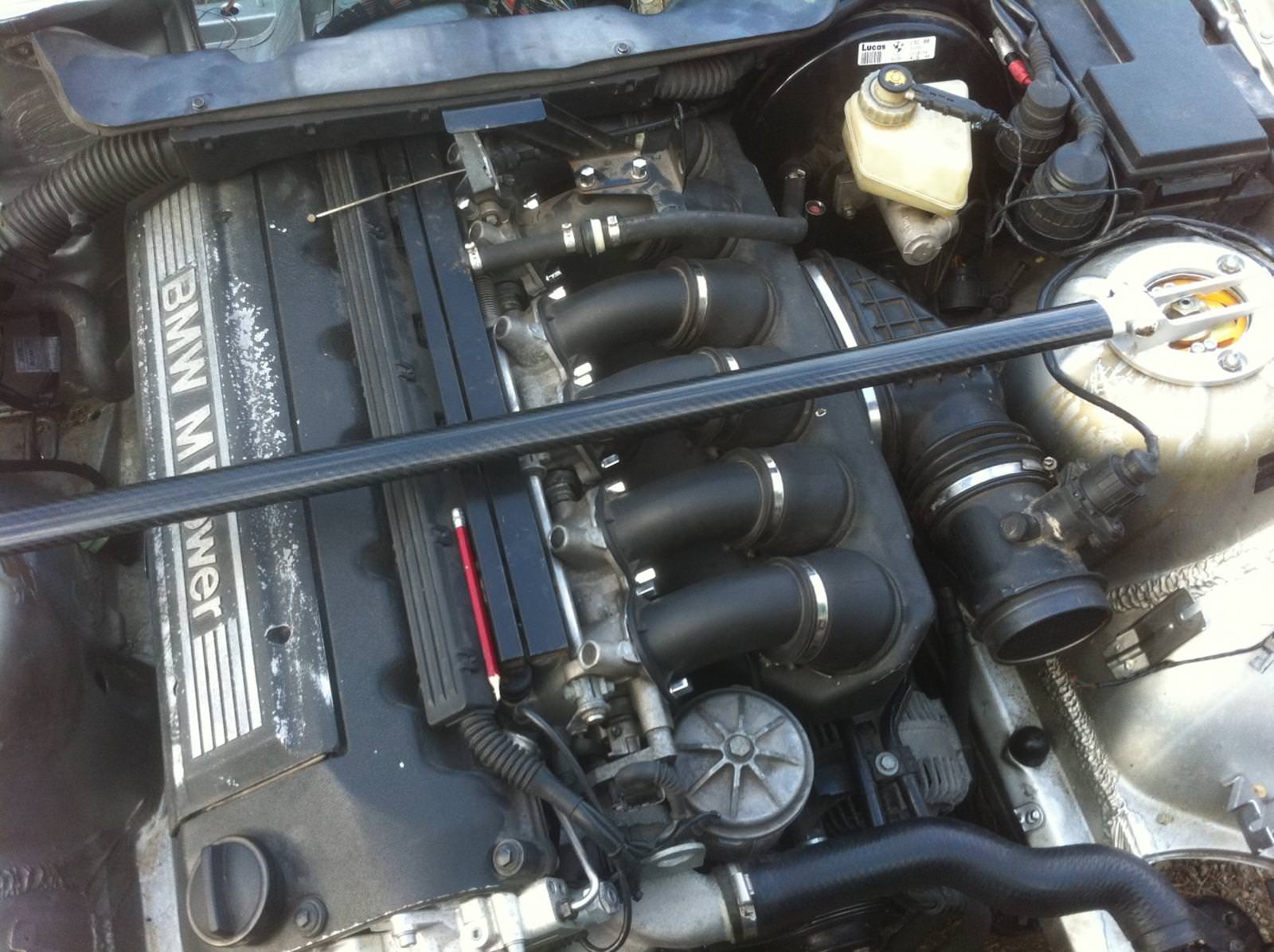

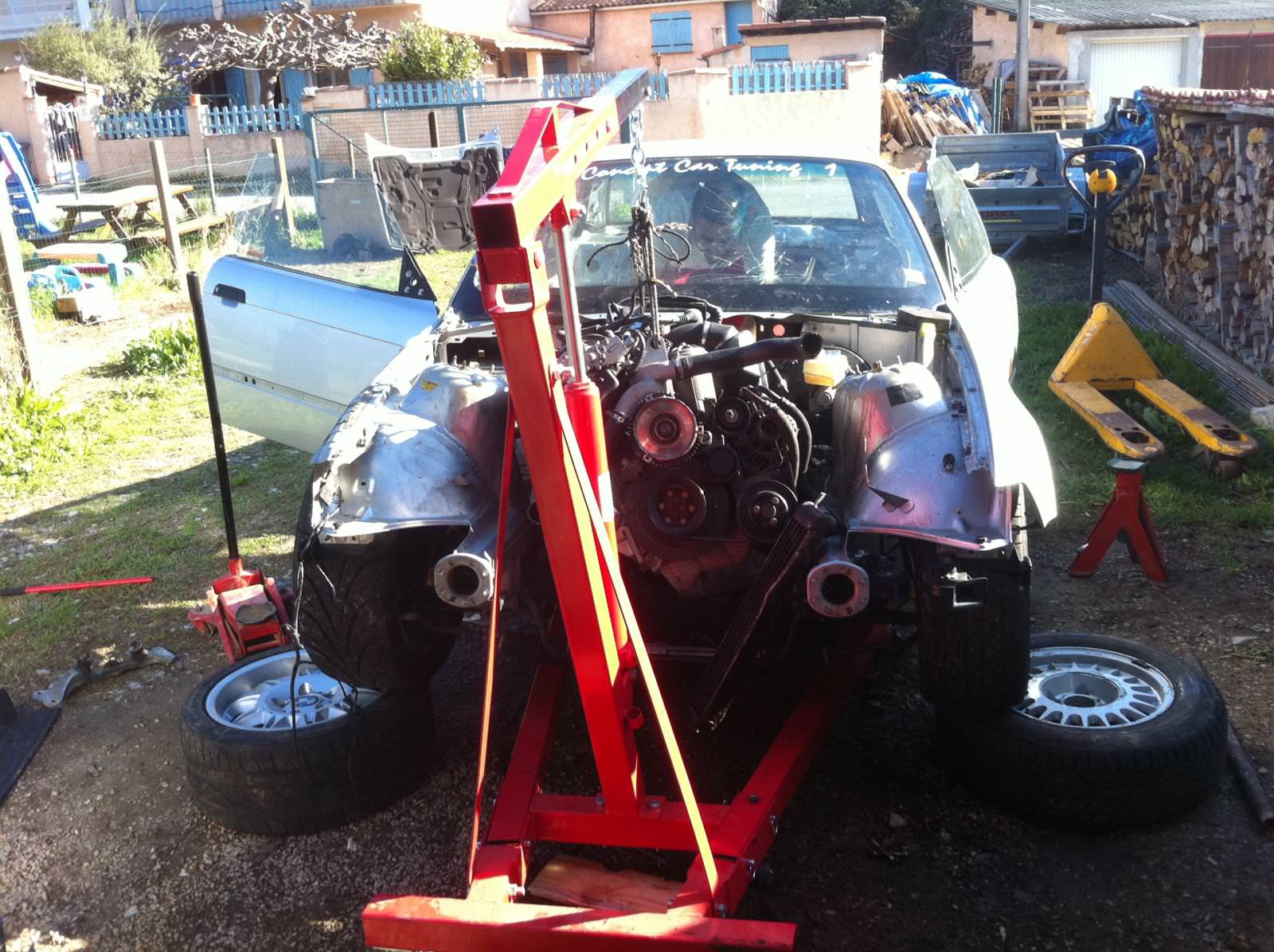

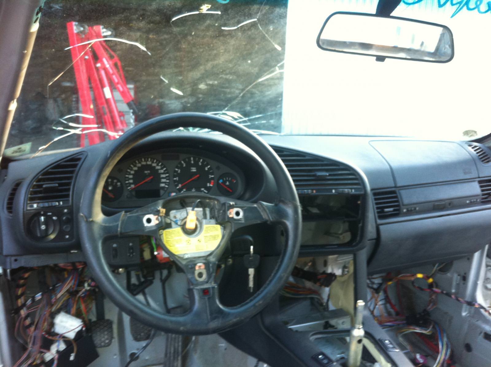

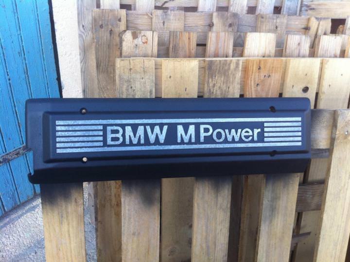

voici quelques photos des dernier jours du remontage de la caisse. :
remontage du moteur, passage du faisseau, soudure baquet, peinture d cache bobine, mise en place de la BAR cabone av et arr, decoupe du coffre ETC ...
la voiture est en travaux donc normal qu'elle ne soit pas belle mais une fois que la peinture interieur et exterieure seras fini, elle ressembleras a quelque chose ^^

Sa sent bon tout sa bon courage tu arrive bientôt à la fin
bon courage pour la suite
nikel tout ça !
pour pare choc et traverse de calandre si tu cherches j'ai ça.
bon boulot, bonne continuation :oui:
merci ces cool les gars. j'espere la finir bientôt pour qu'elle puisse posé ses roues sur un circuit au plus tot.
je continue les photos de l'avancement au fur et a meusure, même si je ne suis pas trop un fan de photos lol
