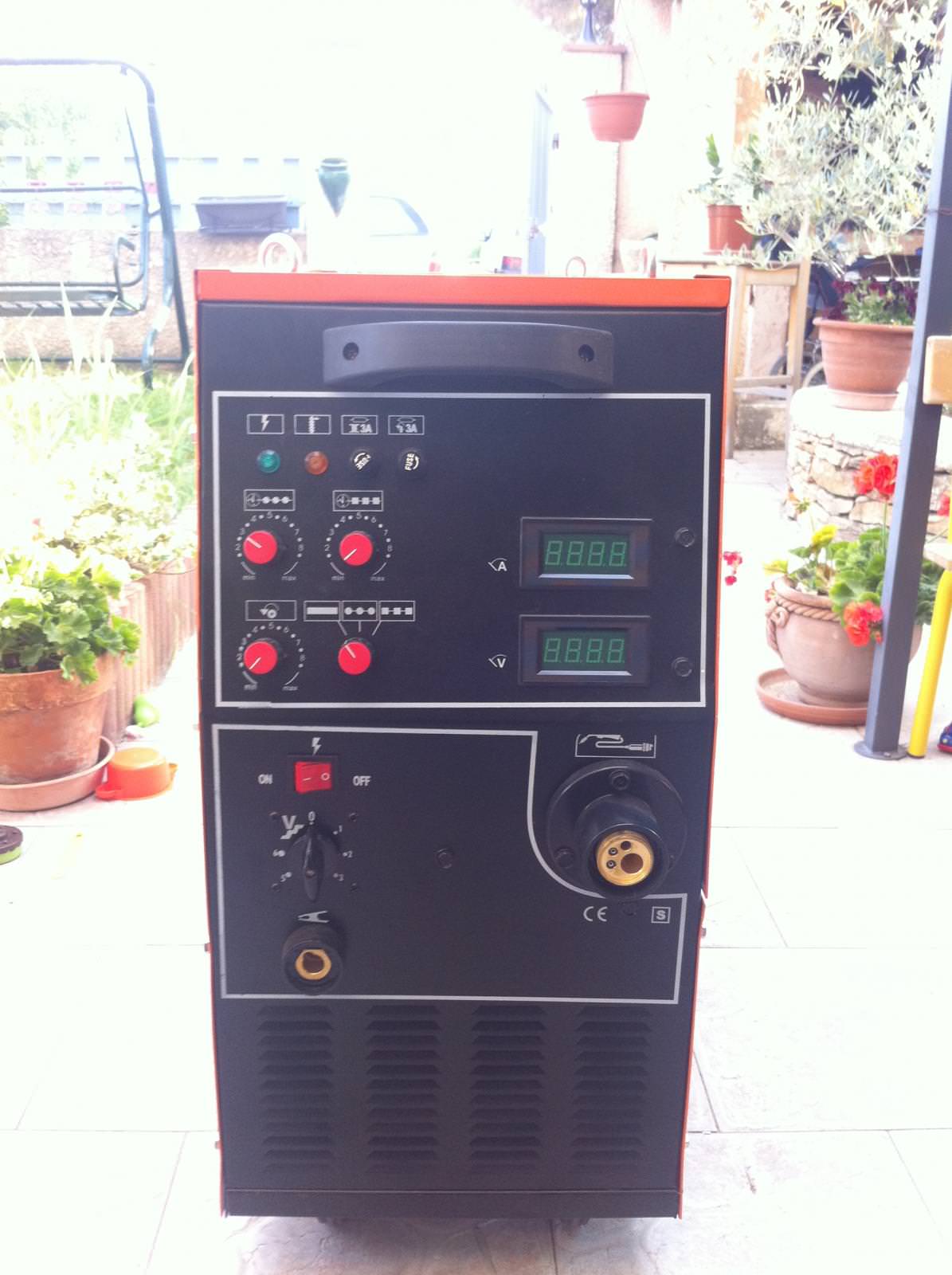

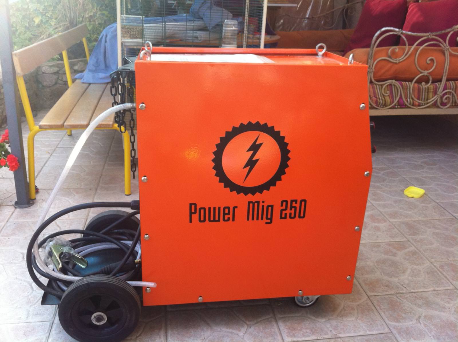

la j'ai commandé un MIG, je vais soudé les arceau et renforcé toute la caisse.
bon bah je viens de recevoir mon poste MIG, les soudures des arceau ainsi que tout le renfort de la caisse vas pouvoir commencé !!
