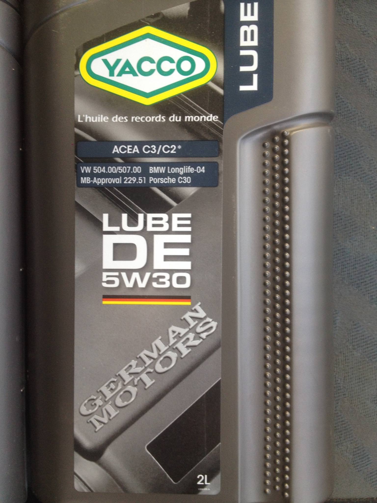

Yacco ok, mais laquelle ??
elle s'apelle LUBE DE 5W30 et aussi LUBE DE 0W30 , moi je met la 5w30
Peut être 5.30 l'hiver et 10.60 l'été serai le bon compromis?

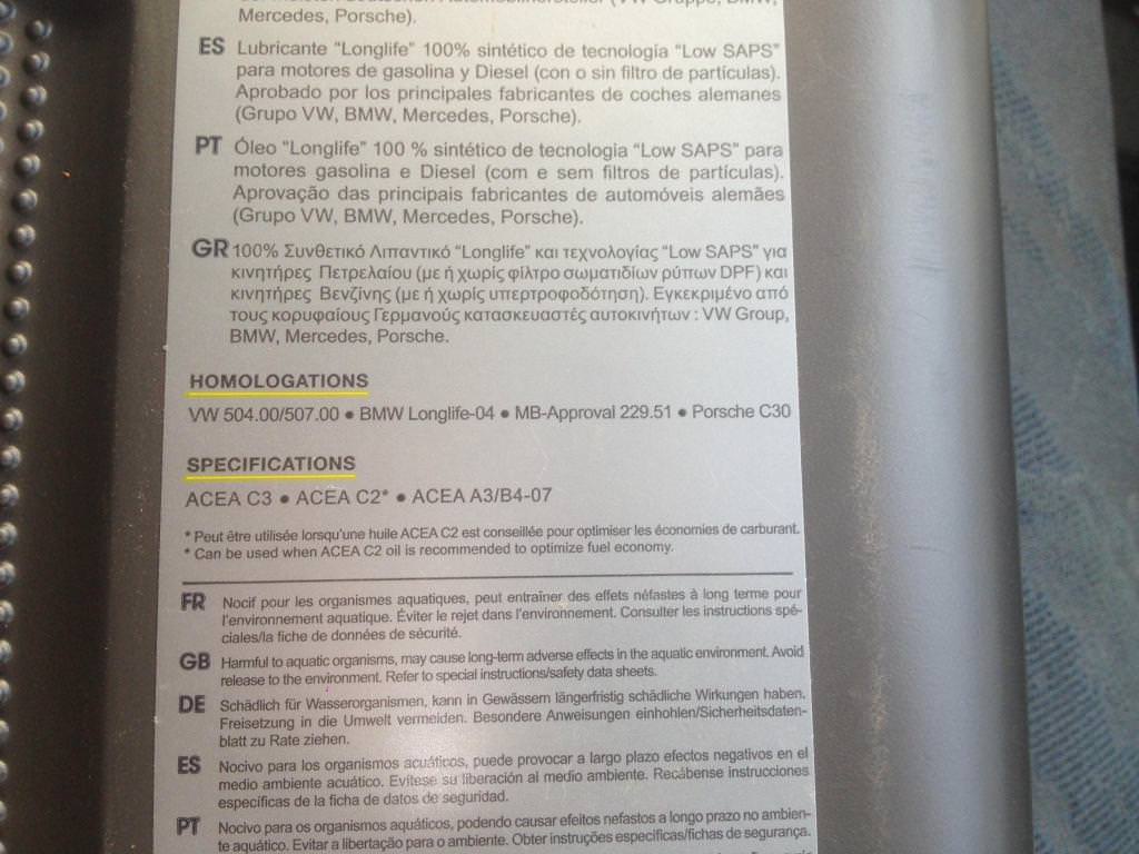

Elle est LL-04 ??
Oui elle est chère mais voilà la qualité on la paye , après c'est un choix pour moi je compte pas je met ce qui a de mieux , fait attention avec internet vérifie bien que les bouchons soit neuf car il y'a des plaisantin qui récupère les bidons et mettent de l'huile de merde ... Donc faire attention ...
Oui elle a les bonne normes !
Et BMW homologue que la 0w30 5w30 , pour 1m 335 etc

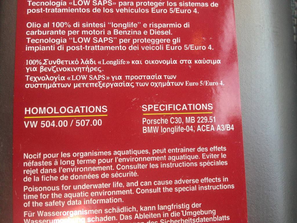

j'avais de la lub il y a un moment mais j'aurais jamais cru que sa allait dans la M
il me reste un bidon dans mon garage
il y a aussi cet autre yacco qui peut aller je pense?
oui la vx2103 fap va enfete en 2013 il on revu leur gamme la lube de est sa remplacante , donc la 2103 fap va tu peut la mettre sans probleme =)
c'est de l huile que je met dans la golf 4 a ma femme ou dans les renaults vw dans ma famille
et bien maintenant se sera dans la M car la je pense etre en 10w60 car sa met trop de temps a chauffer
voila tu verra avec cette huile aucun soucis =)
