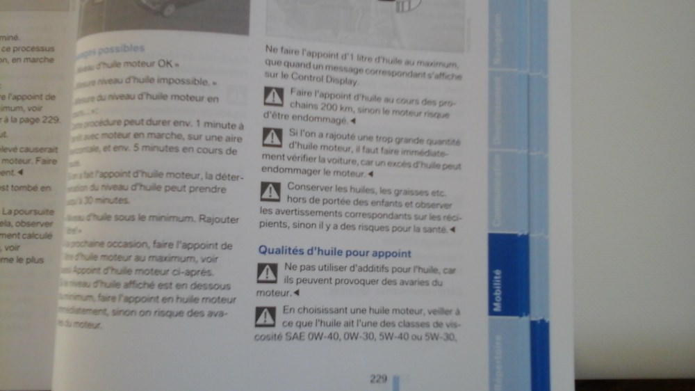

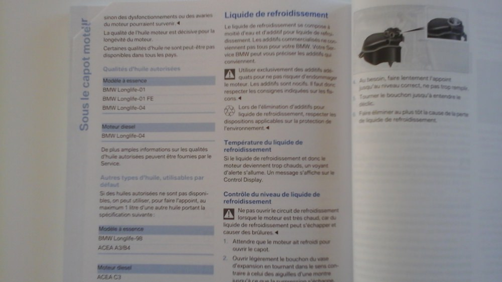

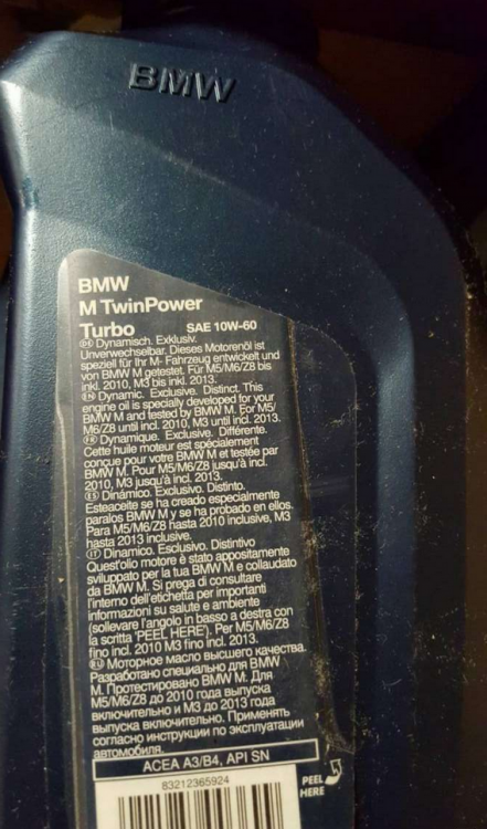

Il y a 7 heures, NØA a dit :
Peut etre ??? surement ???... Mais  tout ce que je vois est que personne n'est capable de me donner une bonne raison de changer d'huile
* Quand je dis bonne raison je ne recherche pas une interrogation de bout de comptoir ... Je pense que la majorité des gens qui changent d'huile (ce qui ne font que de la route) ne savent même pas        pourquoi ils le font (Ah oui... Paul a dit que Pierre en a mis mais que Jean  etc etc !!! :roll: )... la preuve est que certains ont même mis de la 10/60 qui est une huile pour moteur atmo....bref !!!
Sans vouloir te contredire dans ton argument pour info l a 10w60 est aussi compatible avec les turbos...:nickel6:
Mais perso en 1m kiff kiff 335i 135i ect je mettrais la 0w40 préconisée
Modifié par louisrousillon
comment_876441
Le Saturday, September 02, 2017 à 00:23, louisrousillon a dit :
Je parle pour une utilisation routiere non pistarde (la 1M chauffe enormément sur piste)  .... Effectivement sur piste une 60 aura une meilleure efficacité a chaud  ??( supposition... mais je ne suis pas ingénieur en lubrifiant )... a l'inverse n'est elle pas trop "epaisse" pour un usage normal ???..
Mais si c'est juste pour me dire que tu peux mettre de la 10/60 sans casser un N54... je m'en doutais bien  :nickel8:
Dialogue de sourd..l'huile................ chacun fait comme il le sent apres tout..
