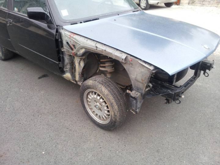

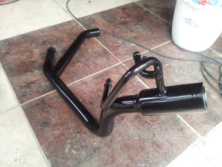

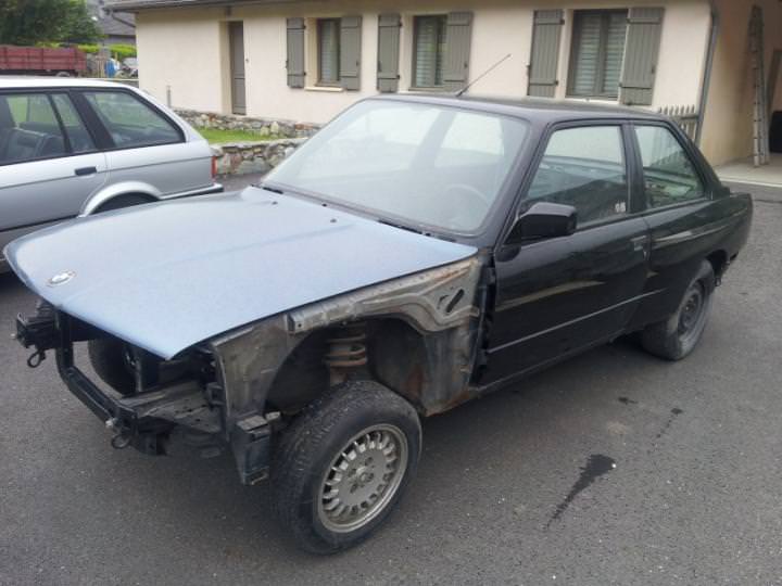

Alors quelques news en rafale...

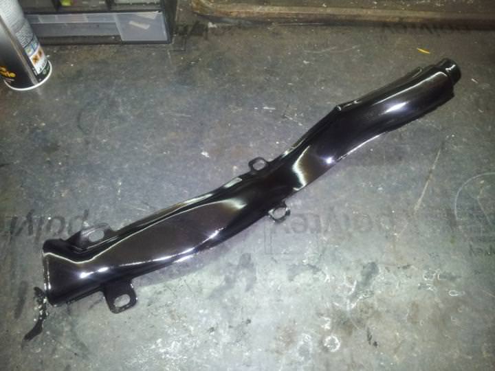

1/ Un petit refresh sur le conduit d'essence et la cache durite d'essence
2/ Le démontage du train avant remplacé temporairement par un standard E30

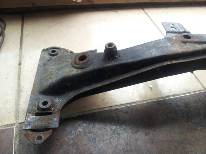

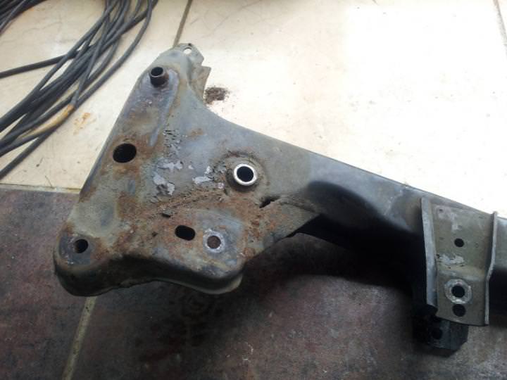

3/ Le berceau modifié

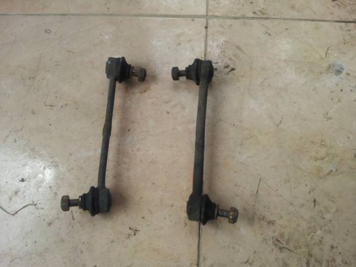

4/ Le bidouillage sur les biellettes de barre stab

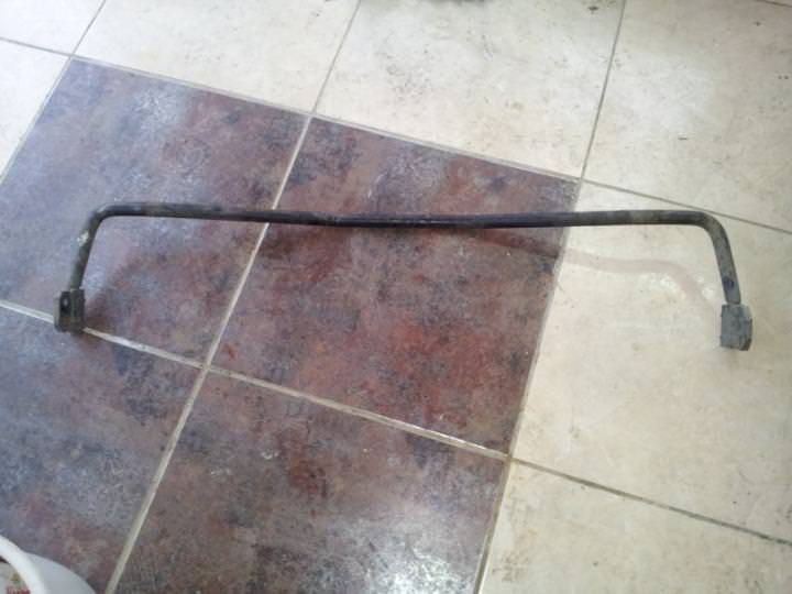

5/ La barre stab sois disant Groupe A...( SI quelqu'un peu confirmé ? )

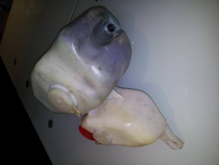

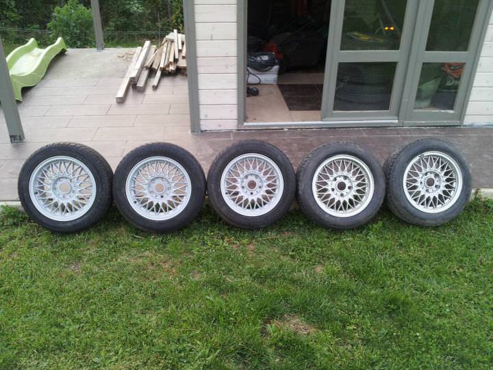

6/ Achat de 5 roulettes d'origine

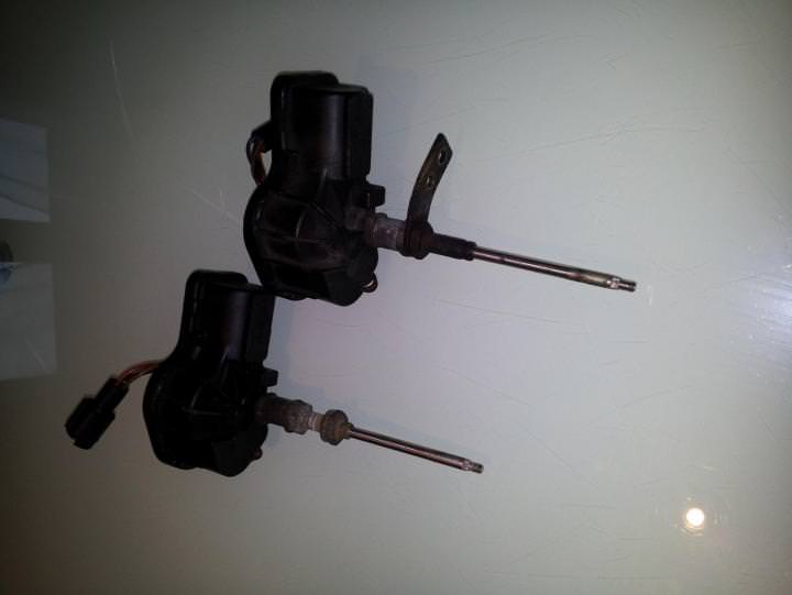

7/ Achat de deux moteur d'essuie glace de lave phares et du bocal adéquate...
Bref ça avance doucement... Prochaine achat un poste TIG....

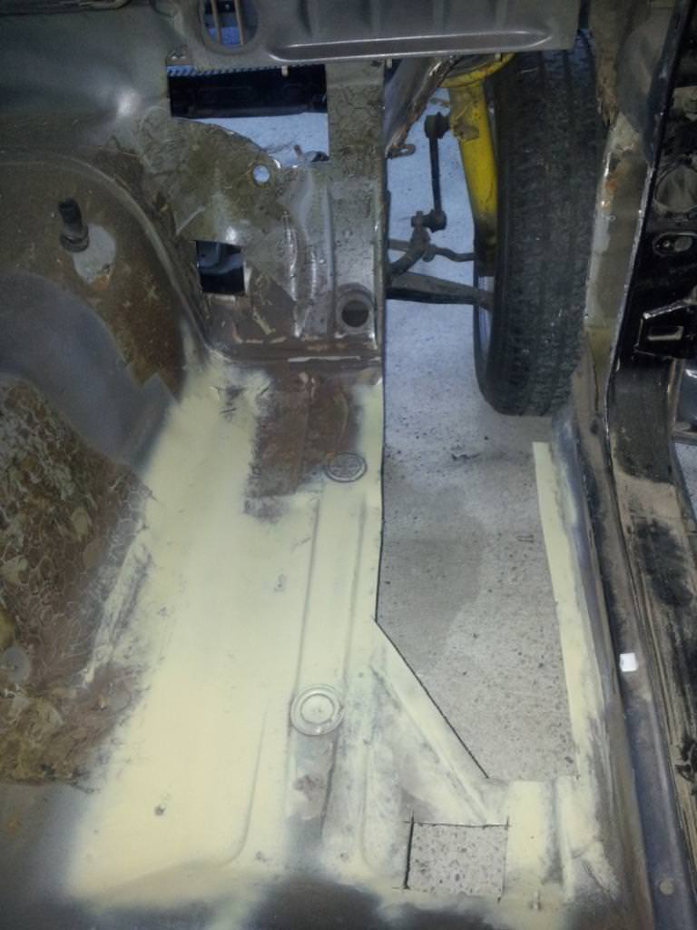

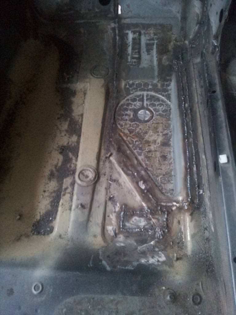

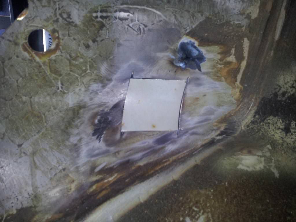

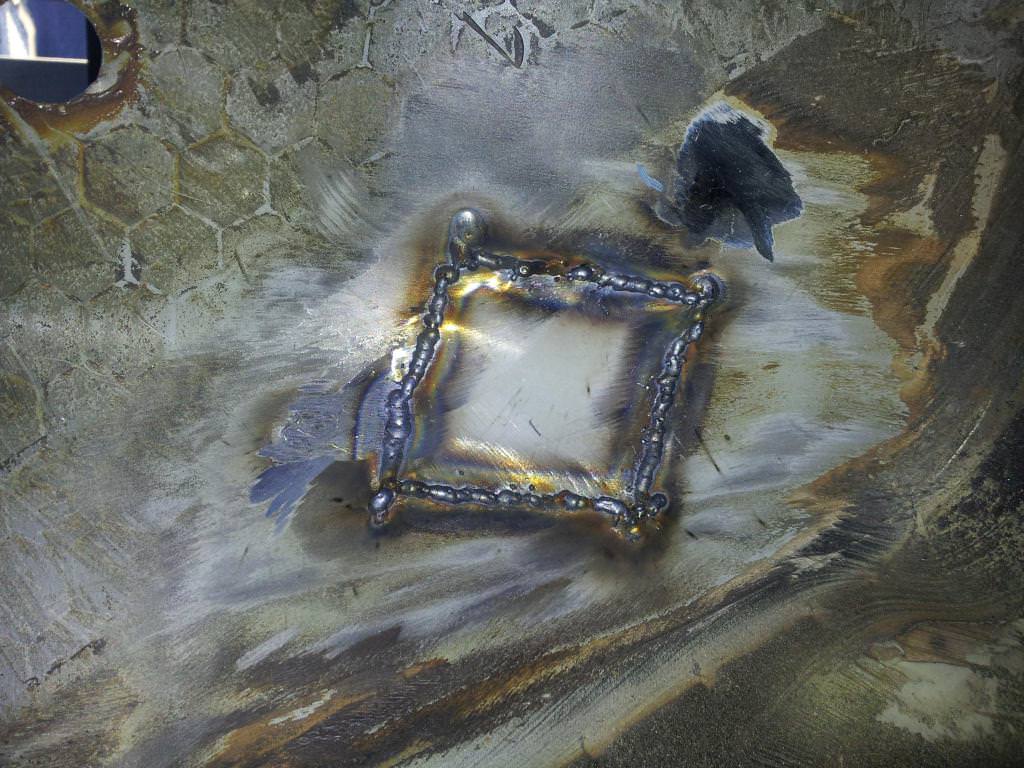

Les réparations du châssis...c'est parti !

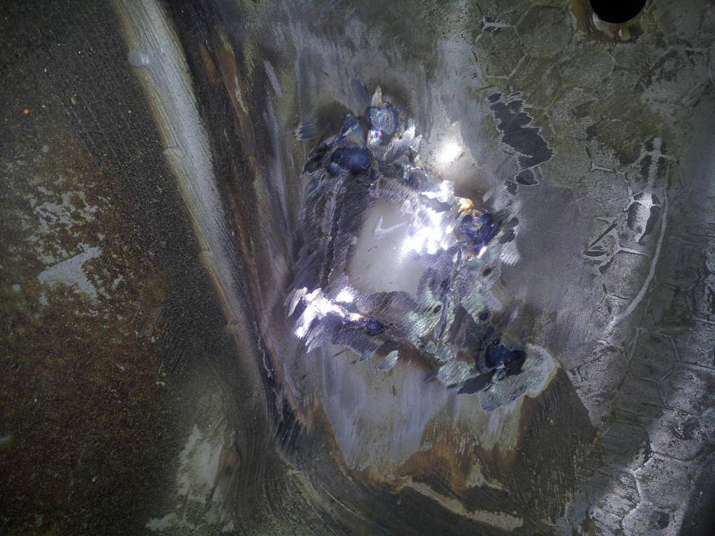

Bon, je suis nouveau dans le monde de la soudure " mig " alors soyez indulgent...
J'ai fait mes premiers pansements et je suis content de pouvoir avancer maintenant !

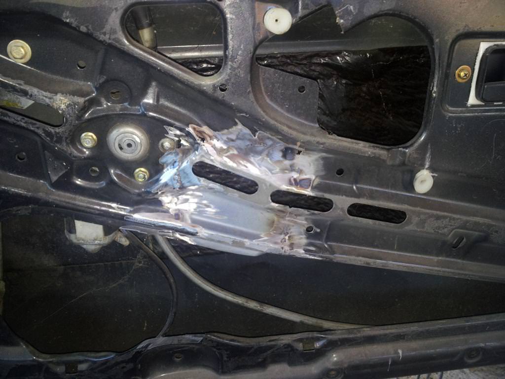

Un petit avant / Après sur une portière...
C'était ma première soudure et je l'ai reprise depuis...
ta restauration est au top  :nickel8:
Content de voir qu'on est pas seul à se galérer a couper et à souder ... mais quel plaisir de voir le boulot avancer
En tout cas bon courage à toi dans ta resto...
Courage, en effet, il en faut.

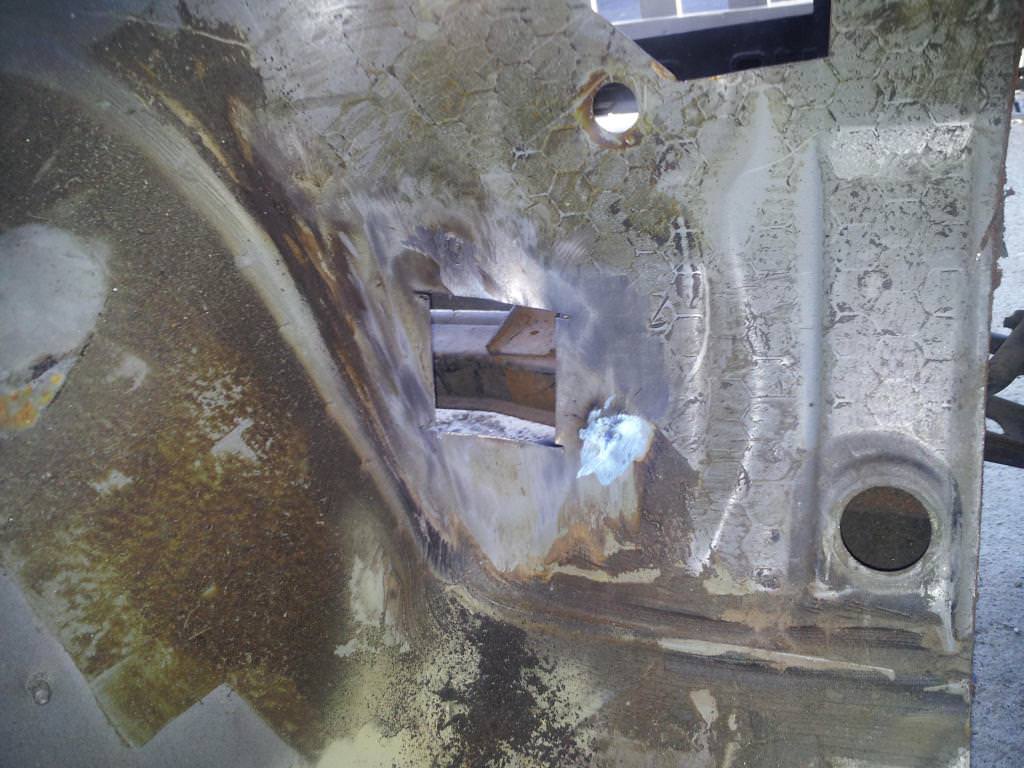

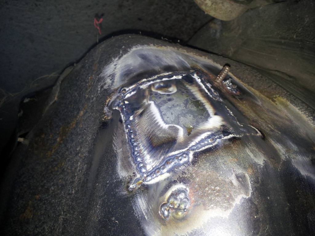

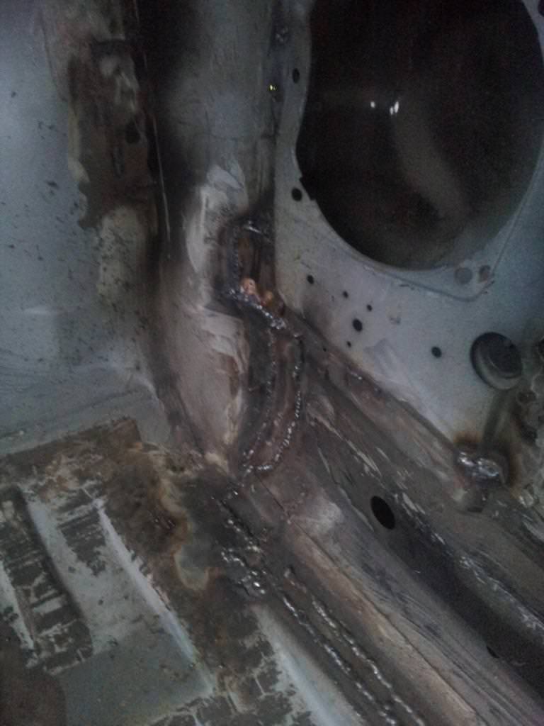

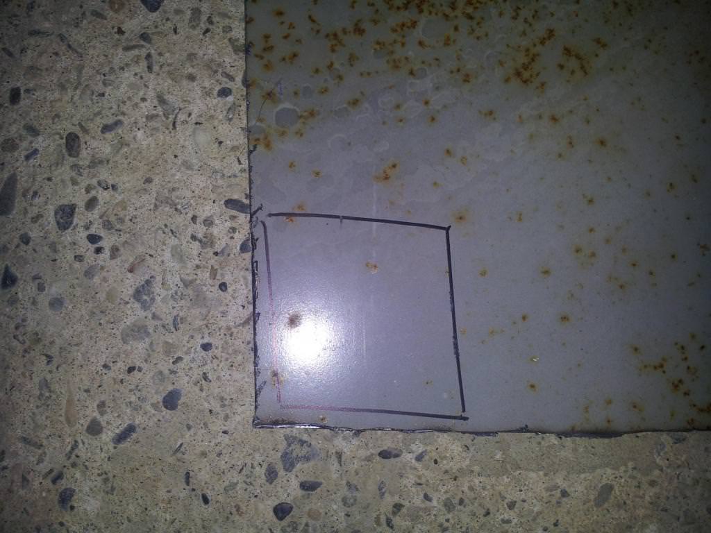

Encore une petite avancée dans mon chantier...J'ai commencé à reboucher le gros trou
un petit avant / Après
Il me reste à meuler les soudures.
Et quelques autres photos...
Très beau travail NIKKO !!! ;)
c'est du super boulot ...
mais franchement, ça freine l'acquisition de ce genre d'auto si on a pas un dossier de rénovation carrosserie pour justifier le prix !
J'aimerais bien en acheter une, mais je déguste déjà avec la préparation de la csl ... trouver des gens qui tiennent les délais c'est devenu du rêve!
Très beau projet ! Je vais suivre l'avancée avec plaisir :)
Cool le chantier, une fois terminé tu vas vraiment kiffer. Bon courage pour la suite.
Topic très interéssant, bon courage pour la suite :nickel8:

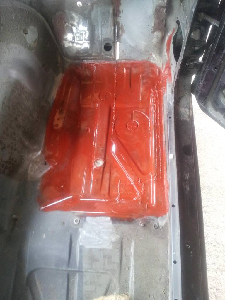

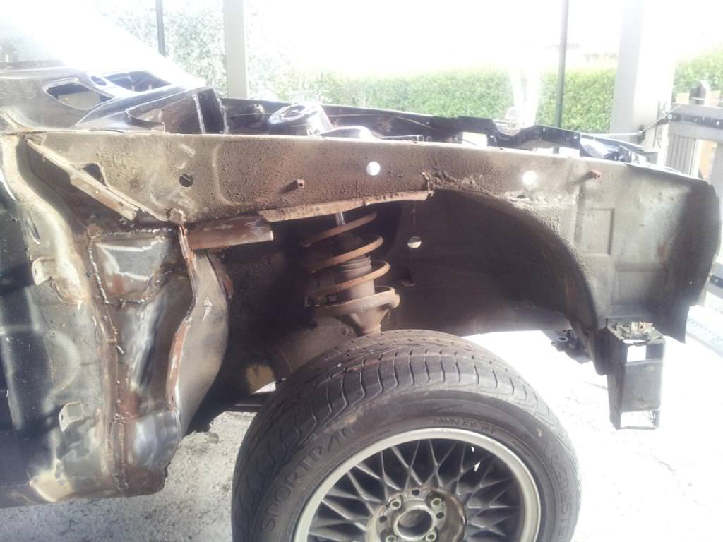

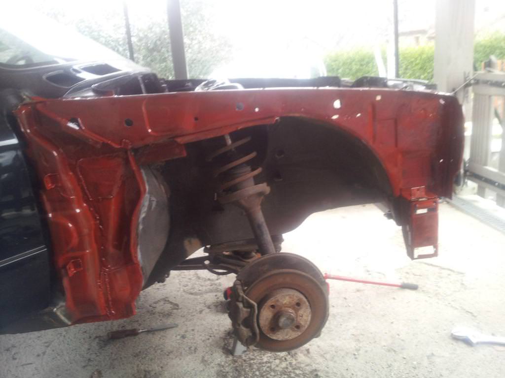

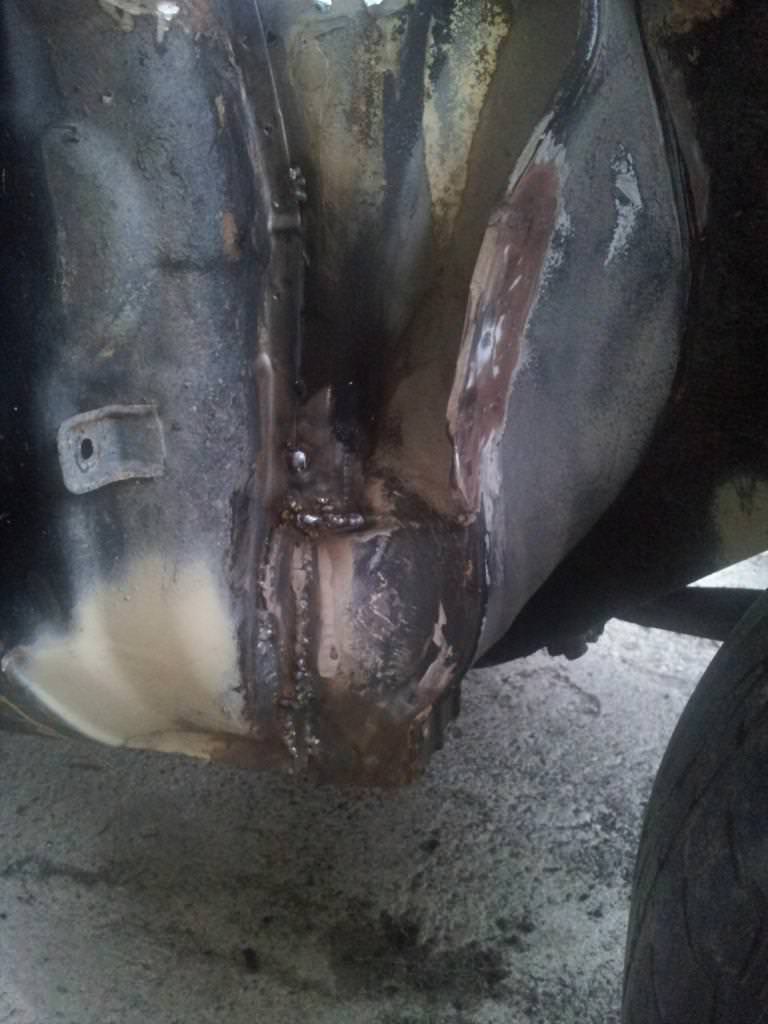

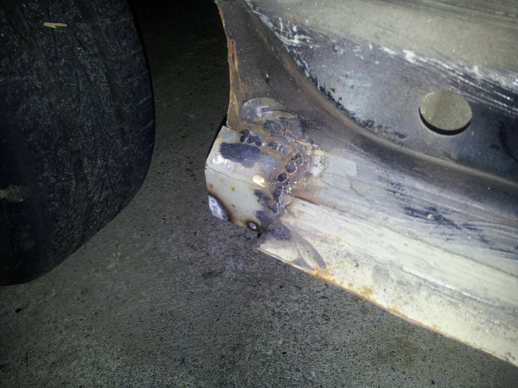

J'ai pu retravailler un peu sur ma voiture ce week-end, mais l'hiver n'est pas la meilleure période pour moi pour avancer dans ma restauration...vivement le printemps.
Alors j'ai fini quelques soudures, et j'ai mis un coup de peinture anti-rouille. J'ai passé aussi pas mal de temps pour redresser le bout de support d'ailes qui avait du être accidenté et mal réparer. Bref petit avancée mais avancée quand même... je reste motivé...
du beau boulot d'effectués :nickel8: .
Tu as mis quoi comme anti-rouille ??
