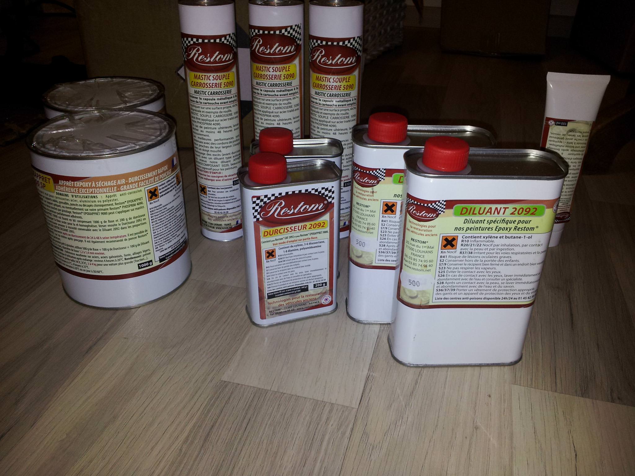

Today, réception d'un petit colis.

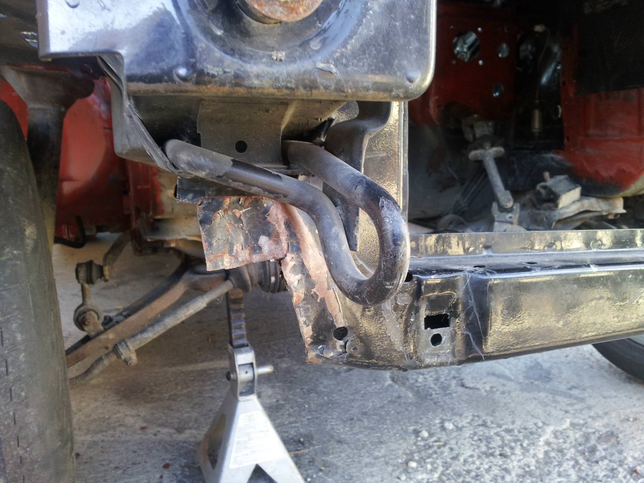

Alors, du joint PU pour recouvrir les jonctions de tôles, et de l'apprêt epoxy pour couvrir et protéger l'ensemble...
Demain, je continue ma séance de grattage et mise en en sous couche anti-corrosion...
avec tout ça elle devrait être étanche :)

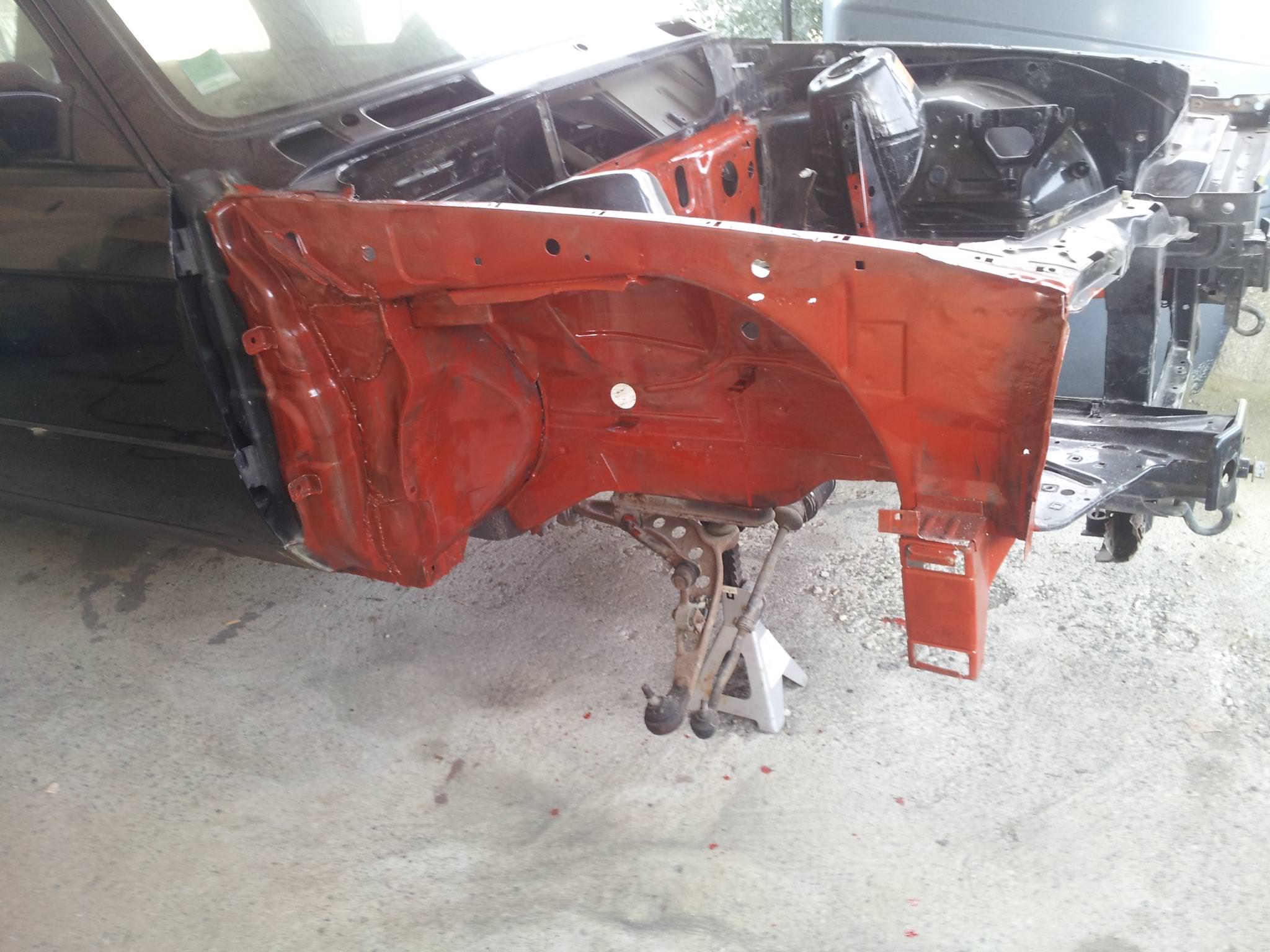

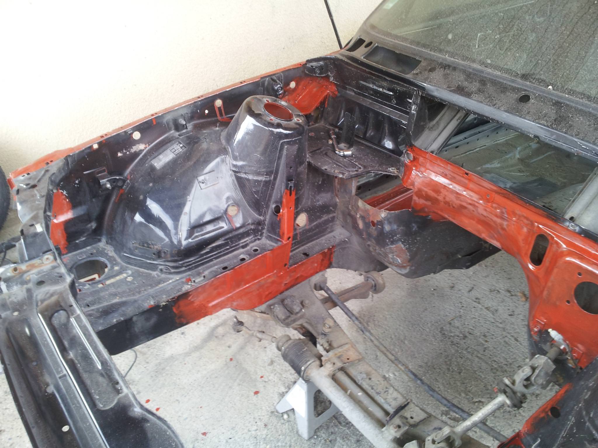

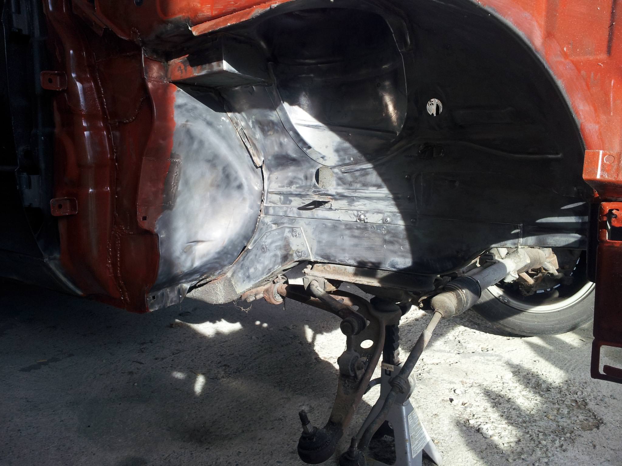

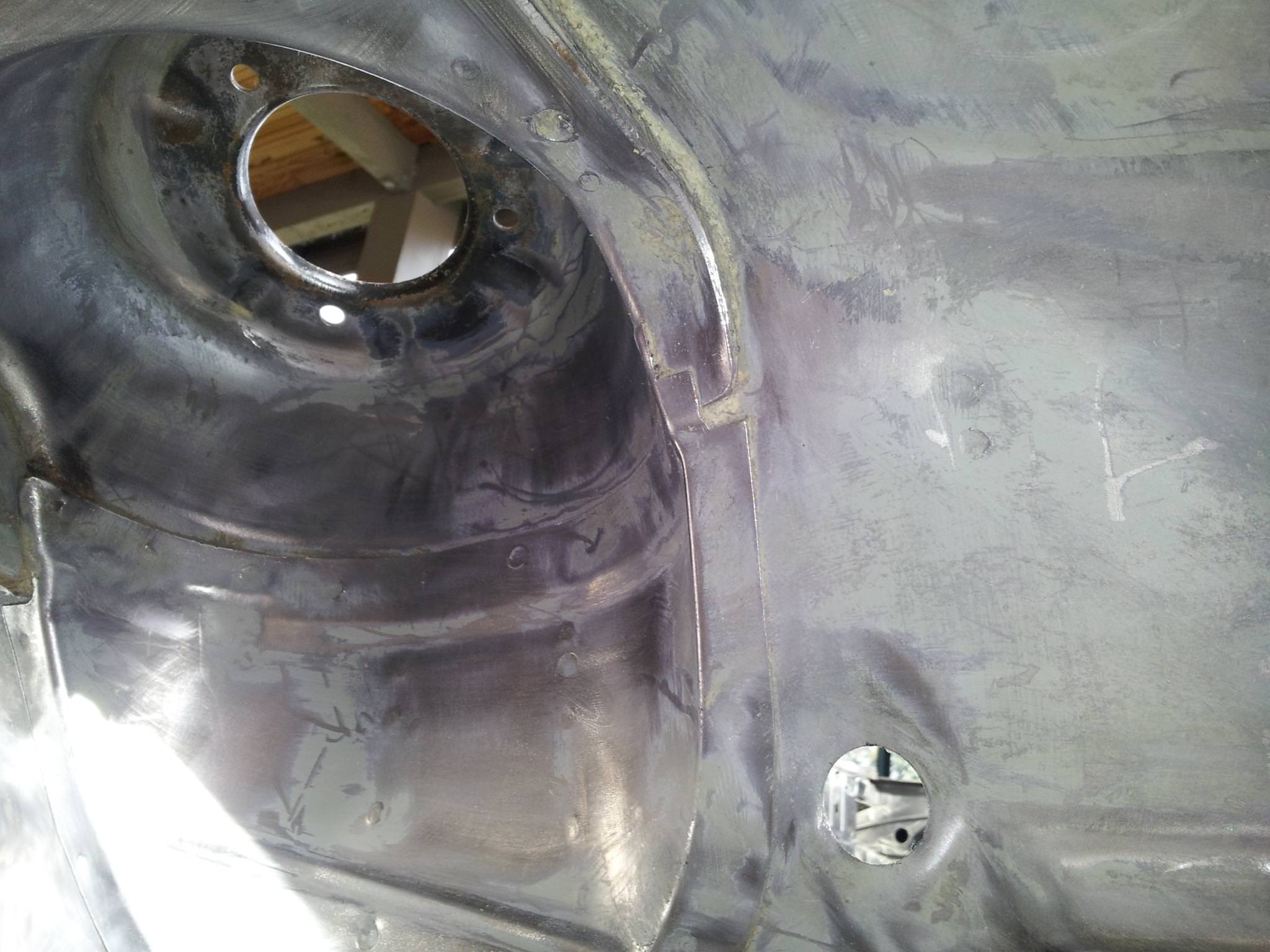

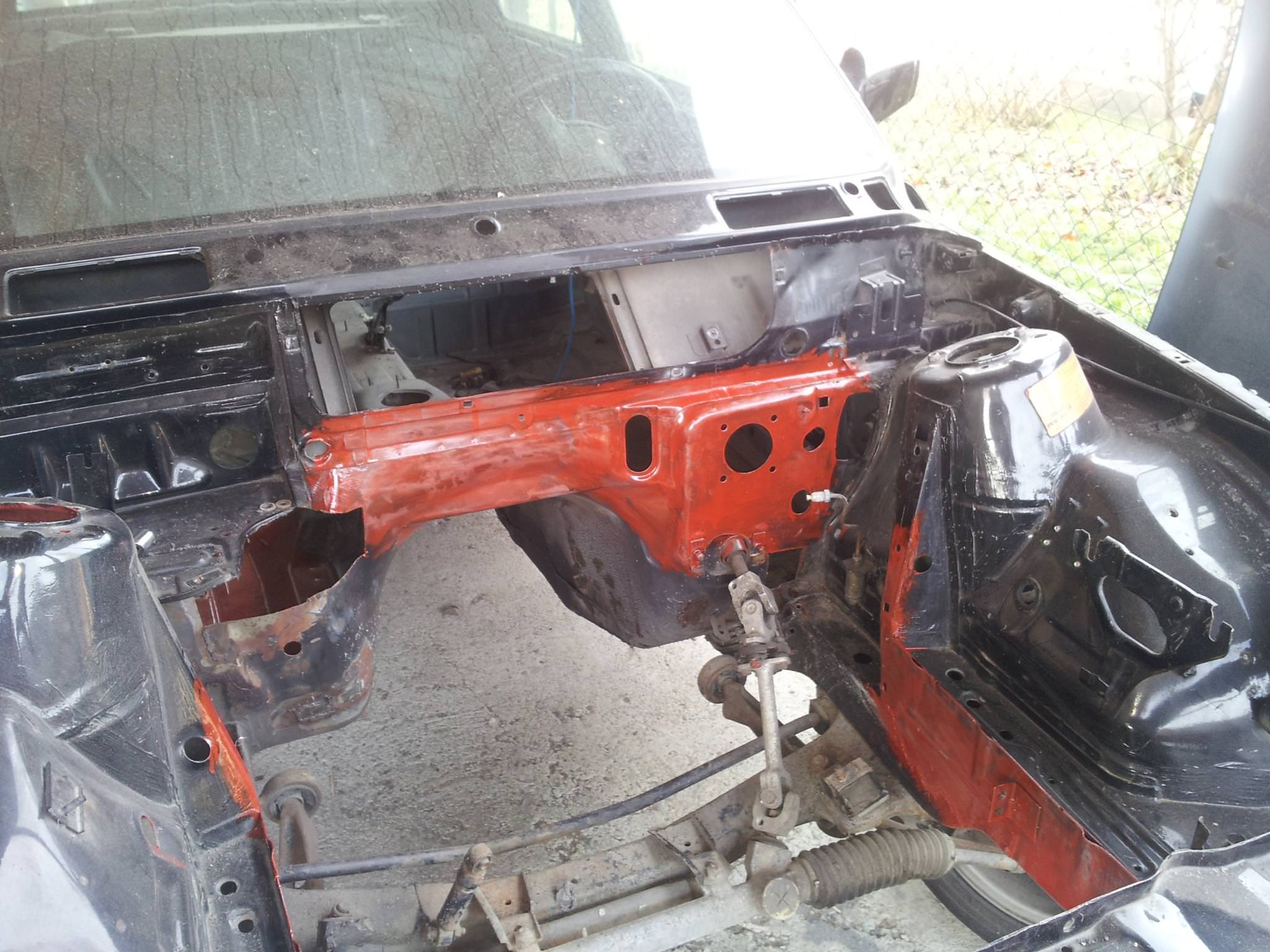

Alors après une matinée de travail, j'ai fini de décaper le passage de roue, j'ai mis une couche de CIP. J'en ai aussi profité pour nettoyer les zones de rouilles superficielles sur le tablier, et sur les longerons.
ça avance pas mal on dirait. Reste 3 à faire courage

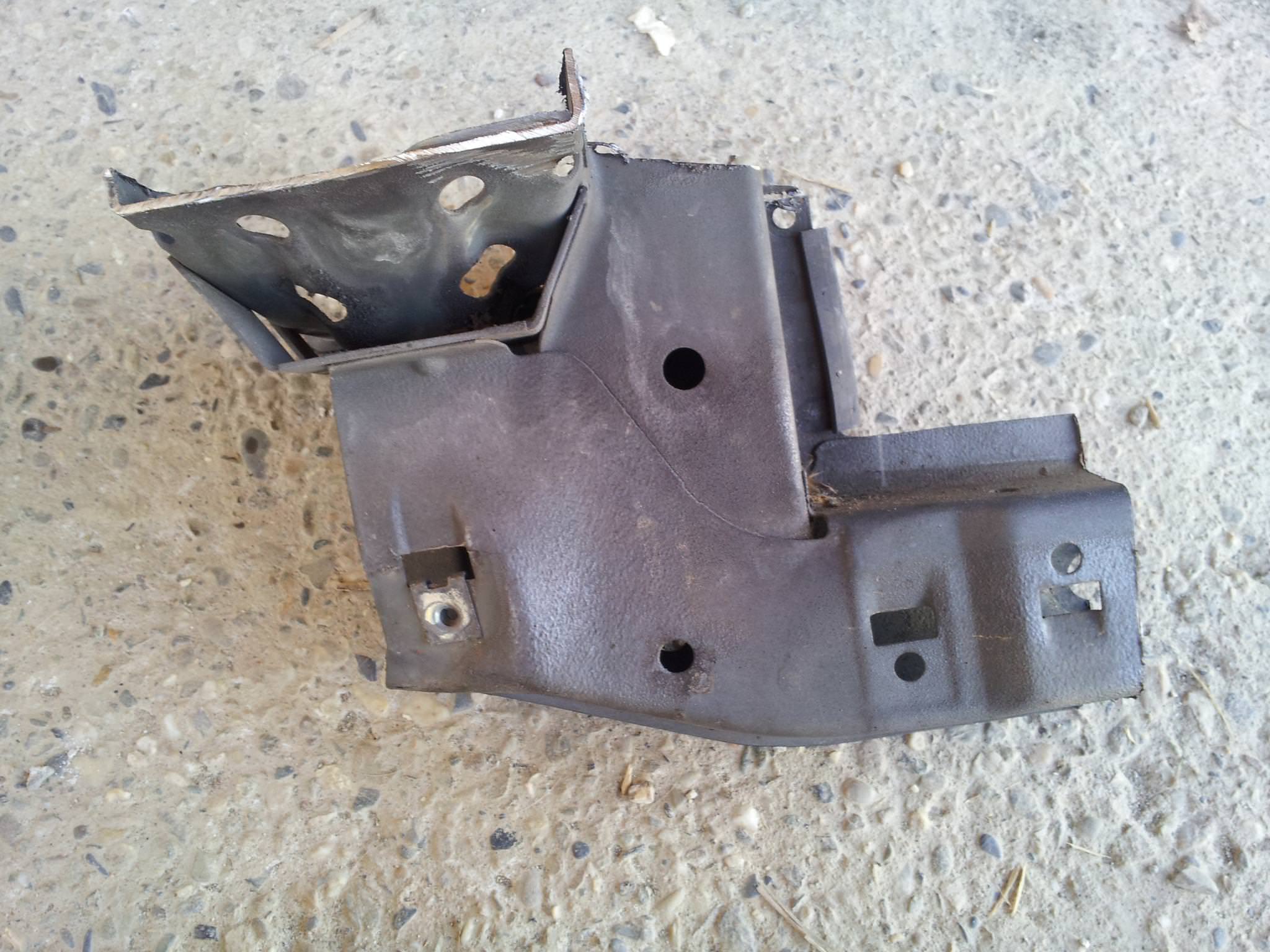

Deux nouveaux greffons de trouver ! merci Ludo !

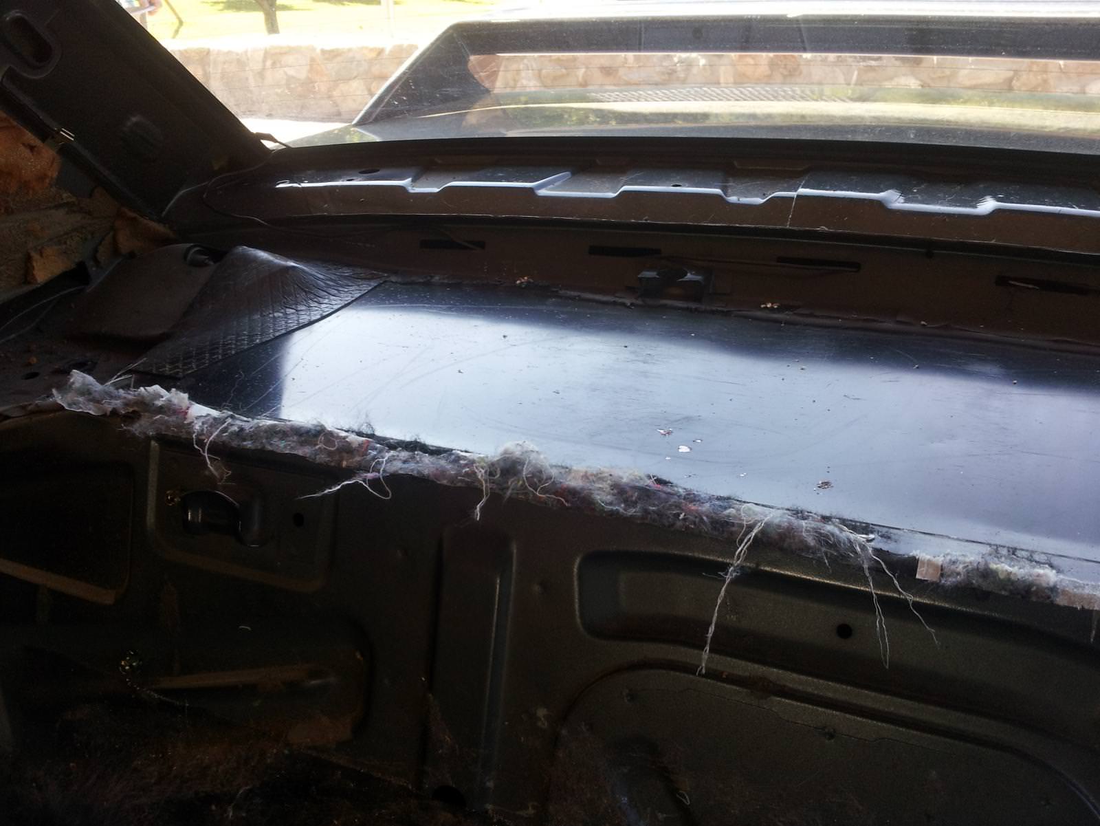

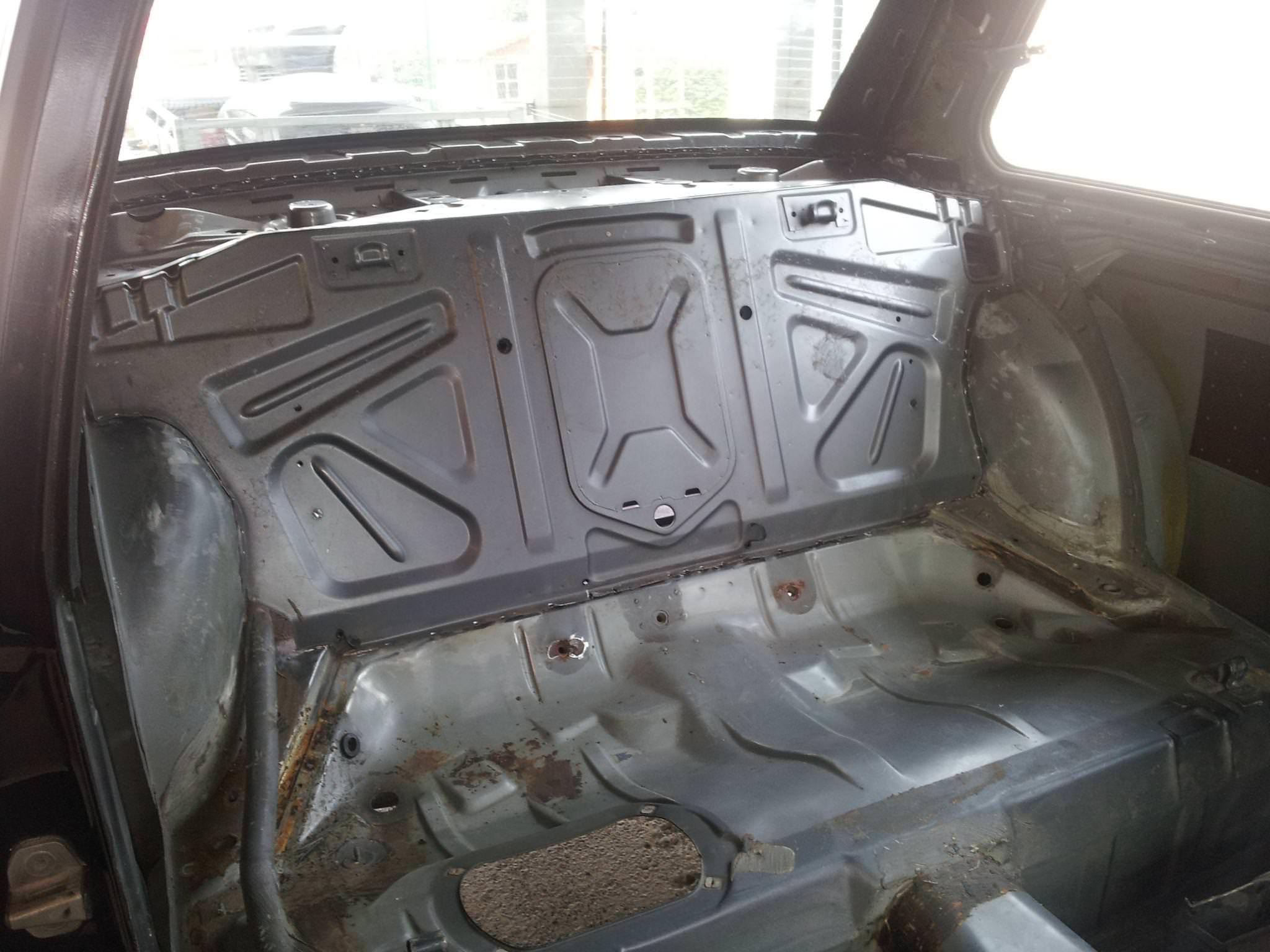

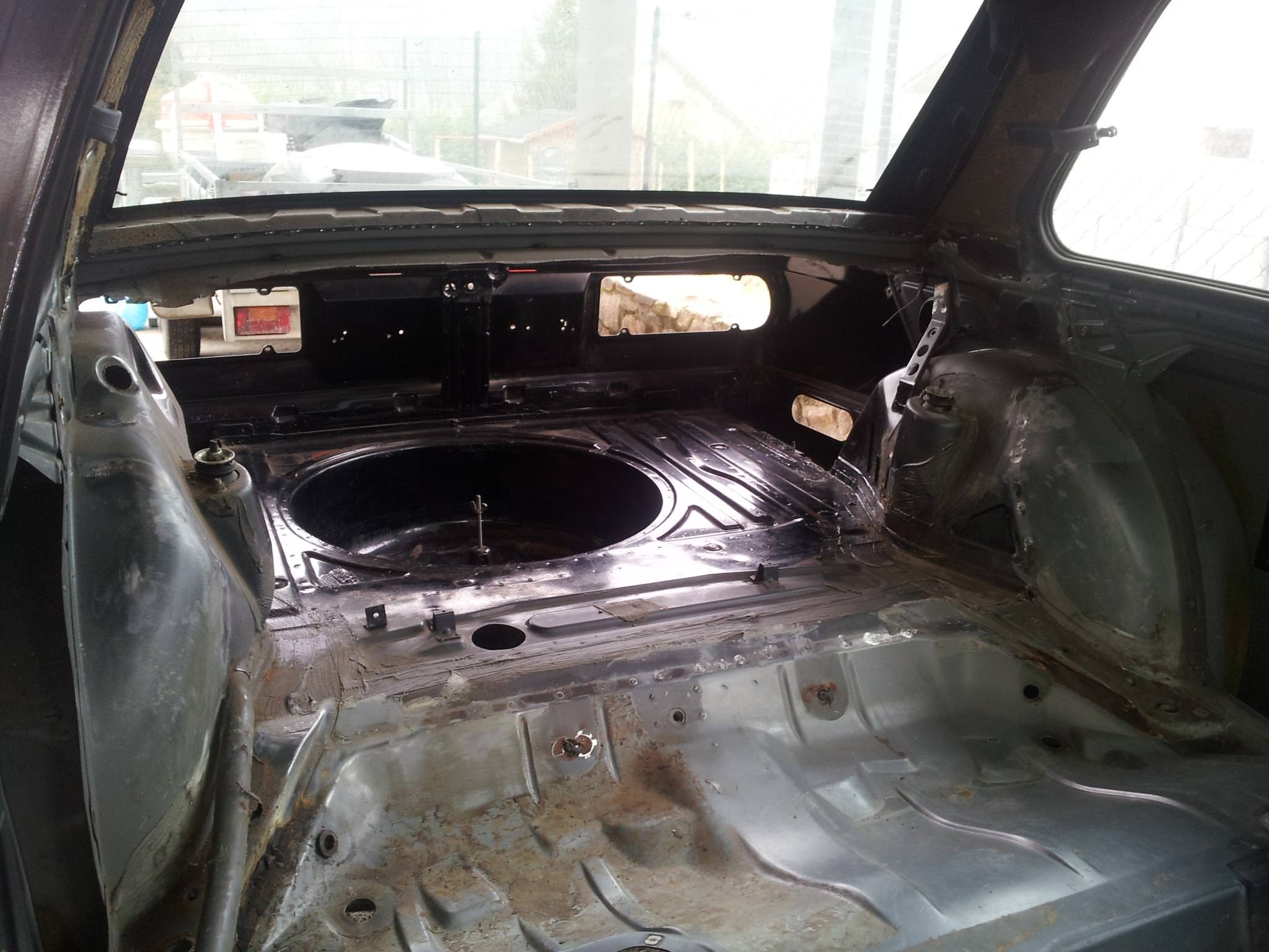

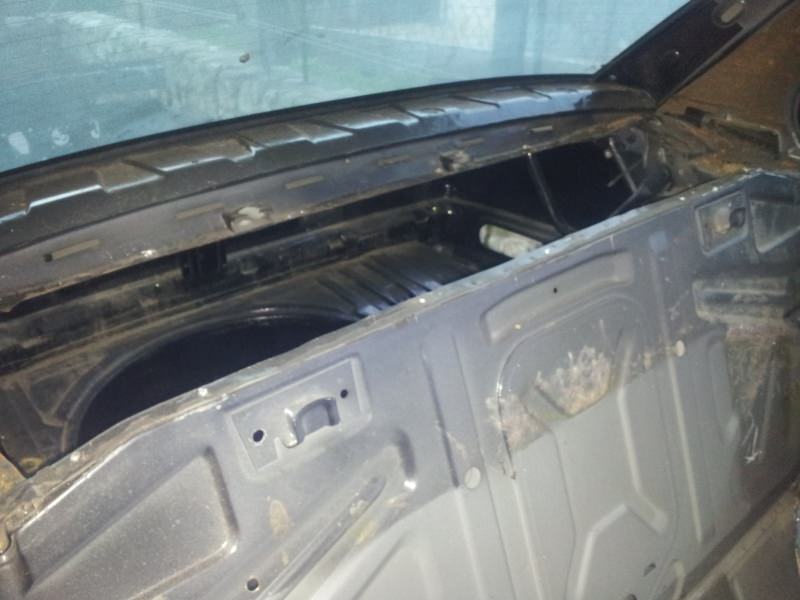

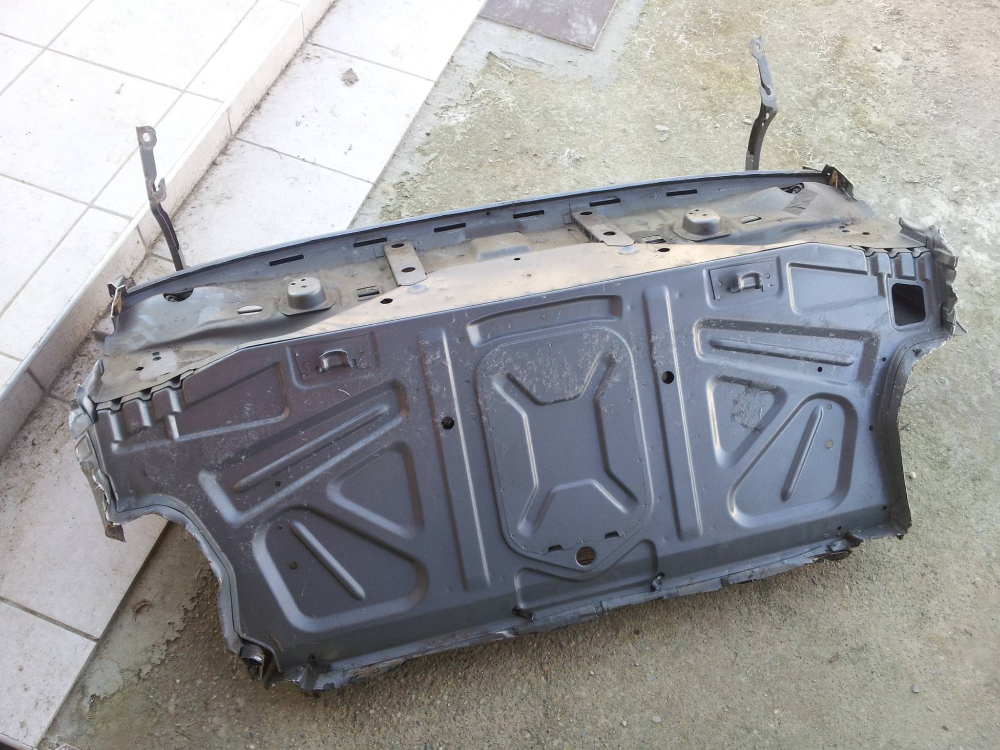

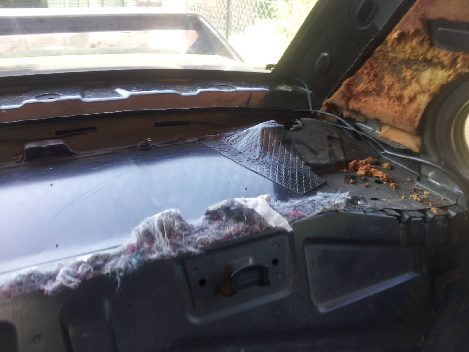

J'ai dépointé toute la partie plage arrière et dossier sur la M3 et j'ai fait de même sur le greffon.
Sur la ///M c'était bien galère car je voulais réaliser les jonctions tôles sans découpe. Donc il a fallu dépointer dans des endroits presque inaccessible. Mais c'est fait, reste plus qu'à souder...
Quelques photos pour illustrer...suis content de retrouver toute cette partie en " origine ". Merci Ludo pour le greffon !

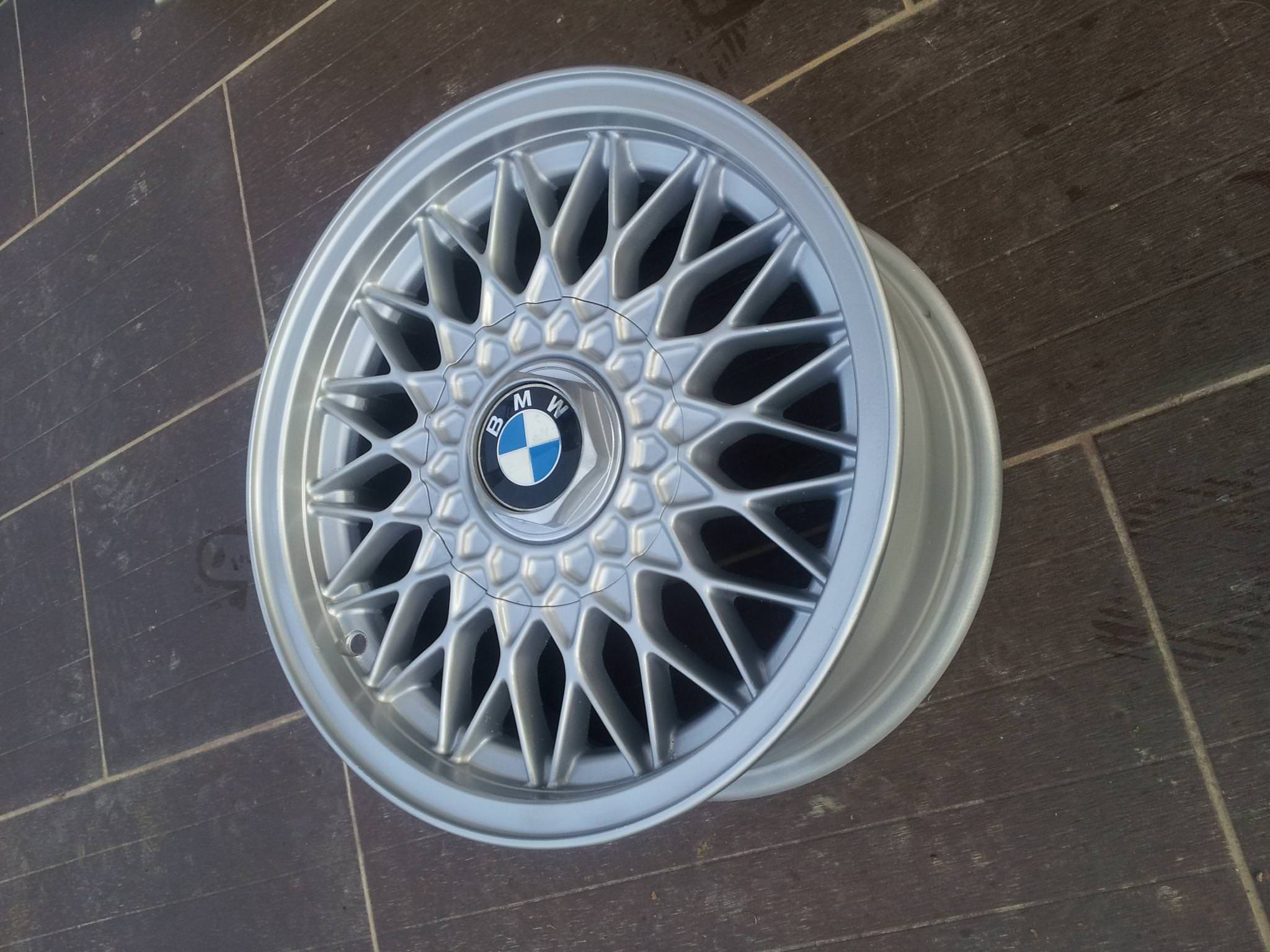

Je me suis lancé dans la réfection des jantes du 316i qui sont la copie conforme des jantes de M3 en 4 trous au lieu de 5 pour le faire la main...
Avant
Après
Beau résultat ! tu peux nous en dire un peu plus sur le procédé ?
