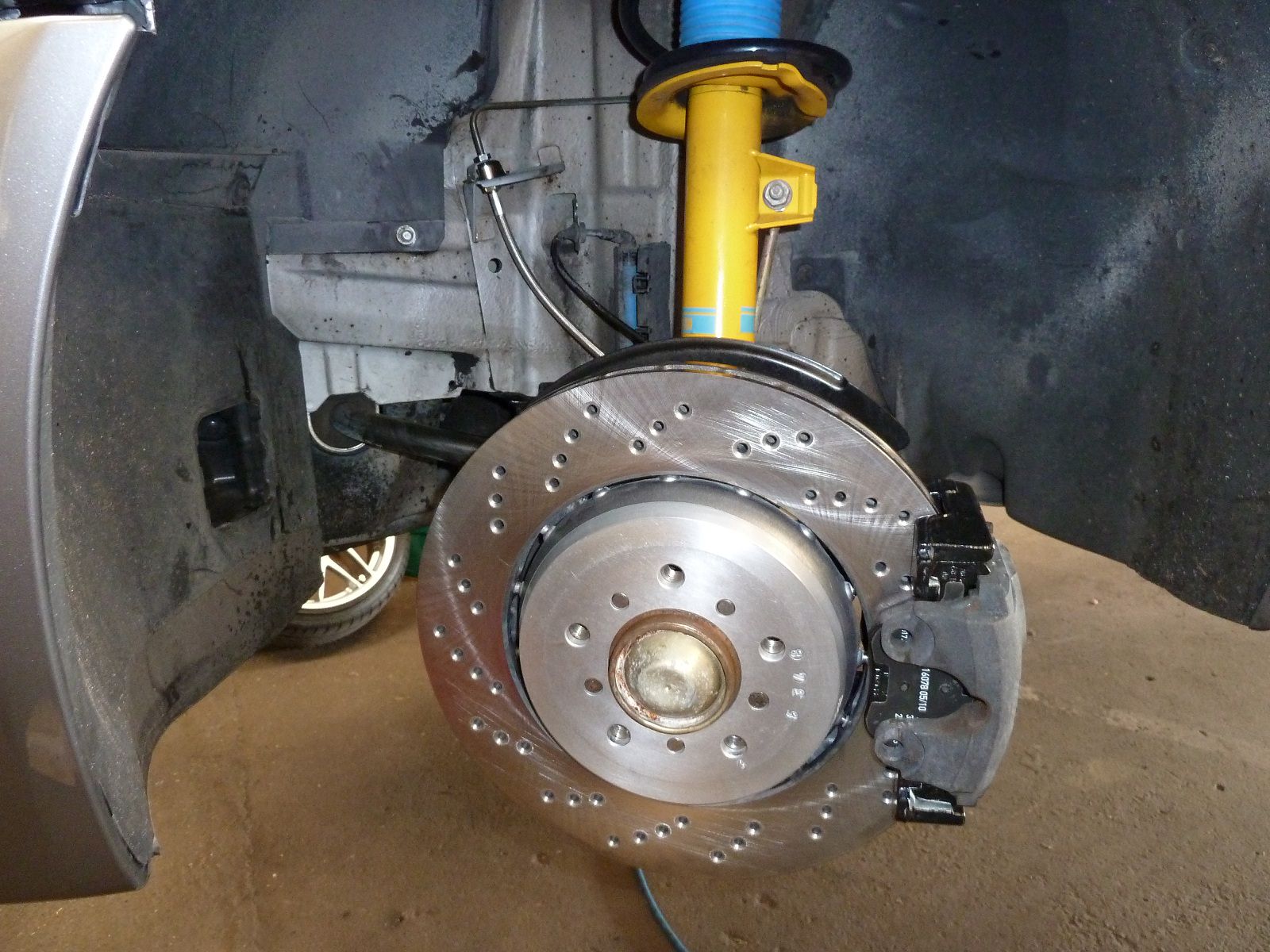

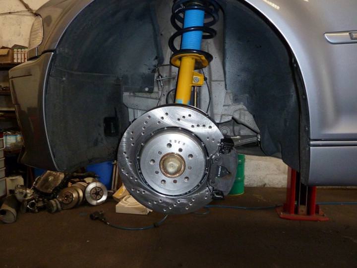

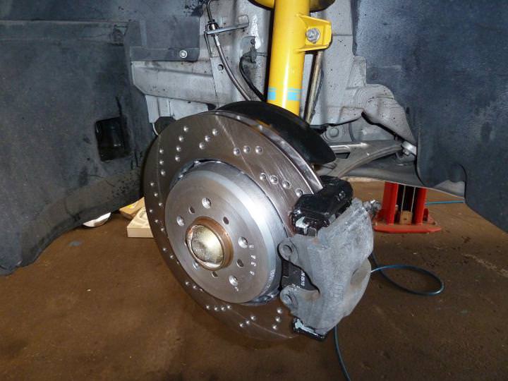

N'écoute pas n'importe quoi ...
Le freinage CSL se monte en lieu et place de l'origine .
Pour cela il te faut : les deux disques csl , les deux chapes spécifiques pour étriers csl et les plaquettes qui sont les memes que d'origine .
Les plaquettes m3 E46 et m3 csl sont les memes . L'étrier se monte sans problème sur le support d'étrier CSL , il n'y a aucune modification à faire .
La preuve , j'ai cela sur la mienne ...

Tu peux tout commander chez BMW , les vis restent identiques .
Les disques en 345 CSL + chappes CSL sont les memes et ont les memes références que l'option pack compétition . NO PROBLEMO .
