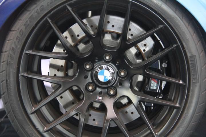

n'ayant pas encore pris possession de ma baby (plus que 2 jours :-D ), je me préoccupe quand même de ses capacités de pistarde et pour commencer du freinage
je me demande si changer plaquettes et liquide est suffisant ou si faut prévoir du plus lourd
est-ce que quelqu'un a opté pour le kit Performance ?
merci de vos retours d'expérience
petite précision : quand je fais une journée piste, je roule pas mal donc faut que ça tienne la distance
Pour ma part, le changement de liquide est suffisant, mais je ne roule pas plus de 30 minutes de suite, puis je laisse tout refroidir ...
le kit performance n'est pas disponible pour la 1M il me semble. Un changement de liquide associé a des Pagid, c'est le top! Testé et approuvé par grand nombre ici.
Sauf erreur de ma part, il y a un jeu de plaquettes "performance" disponible pour la M3 e92, donc pour la 1M... Il y a quelques mois, j' avais vu un comparatif dans option auto, dans lequel était présentait la m3 e92 équipée de ces fameuses plaquettes qui , semble-t-il, amélioraient pas mal les choses... Comme l' a dit Didier , un jeu de durites+liquide de frein adéquat, tu améliores déjà l'ordinaire à moindre frais ...

Salut Gégé, pour ma part, en plus des durites avia et du liquide racing, qui ne provoquent aucun fading, je vais passer d'ici peu aux plaquettes Textar TMD Friction, ce sont des plaquettes 'sport' plus dures que les oem, qui diminuent un peu le feeling mais améliorent le mordant. Je pense que c'est pile poil ce qu'il me faut pour mon usage sans rentrer dans des frais importants pour du Brembo ou du AP.
Ces plaquettes sont sur les modèles des //M driving experience et des Ring Taxis, çà doit donc pas être de la camelotte, j'espère.....

Sinon, pour revenir au comparo avec le Kit //M perfo, c'est là que réside tout le paradoxe, en effet ce kit ne s'adapte pas sur nos 1M, mais possède des disques moins performants (plus fins et peut-être un poil moins grands si je me souviens bien), par contre au niveau des étriers, ce kit est en fait du Brembo fixe à 6 pistons devant et 2 derrière, alors que stock, nous on a des Pµ$%@N de mono piston sur étrier flottant.............Ce qui signifie point unique de pression et donc de surchauffe provoquant ces inévitables vibrations que plusieurs d'entre nous ont déjà rencontré.
Donc, si comme moi, tu ne sors que 3 ou 4 fois sur circuit par an, ce setup est un bon mix qualité/prix/presta, maintenant si t'as quelques reins à vendre, tu peux passer en kit gros freins, et là plus aucuns soucis, mais çà ceux qui en possèdent t''expliqureont bien mieux que moi :)

gégé : durites avia, liquide qui va bien et pagid est un très bon compromis qui tient sur circuit.
pour du kit gros frein : ap ou brembo.

Malheureusement ça siffle un peu....

Les Ferodo DS2500 sont parfait pour toi peu ou pas de sifflement
