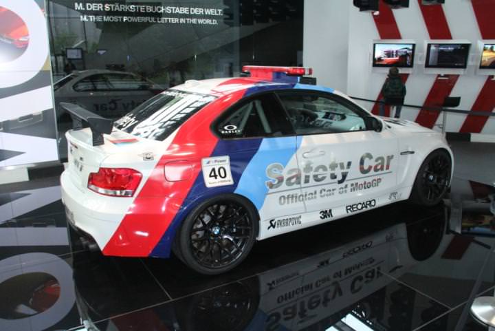

A propos de gros freins, je viens de voir la 1M de MotoGP au BMW Welt (Munich).
Superbe freins M: 6 ou 8 (?)  pistons a l'avant, 4 pistons a l'arriere, piste fonte et bol alu.
1M Moto GP a Munich
Freins AV 1M MotoGP
Freins AR 1M MotoGP
Et apparement, pas en provenance de la M6 (il y en avait une juste a cote).
Freins AV M6 2013
Apres recherche sur internet, ils semblent provenir de la M3 GTS.
Confirmation ? Adaptation ?
