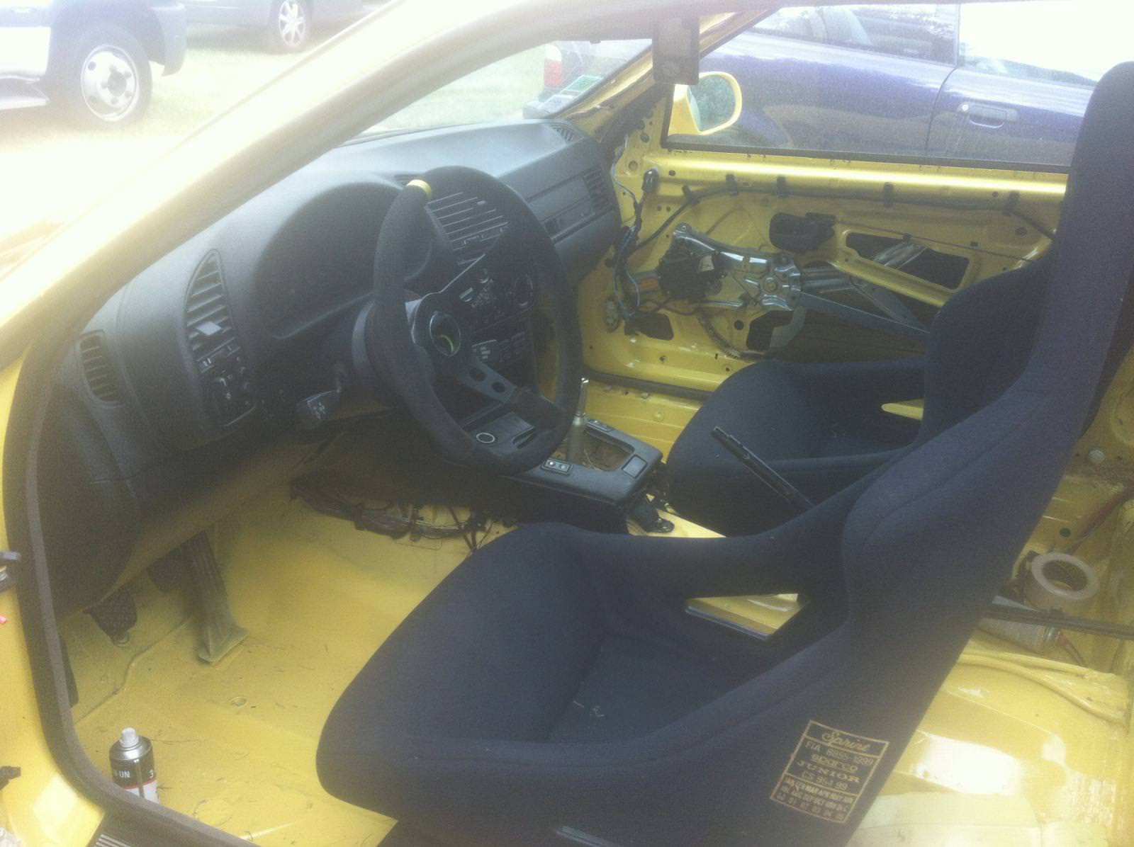

voila quelque nouvelle par ici avec l'arrivé d'une nouvelle pistarde.
l'envie de mettre les roulettes sur piste etant de plus de plus grande il a fallut faire queque chose.
pour resumer c'est un swap sur une base de M3 3.0 entierement remonte en 3.2 avec quelque modification et encore d'autre a venir.
modification apporter:
-vider degoudronner et enlever tout ce qui sert a rien
-2 baquet sparco
-jantes bbs ch
-x brace
-silencieux scorpion
-filtre a air dans boite a air origine
a venir:
-kit combiné fileté XYZ en attente de livraison
-durit avia
-bar anti rapprochement avant,arriere
-gros freinage (a voir)
-grosse bar H&R
-silentbloc powerflex en attende de livraison
-decata supersprint
-gestion au petit oignons

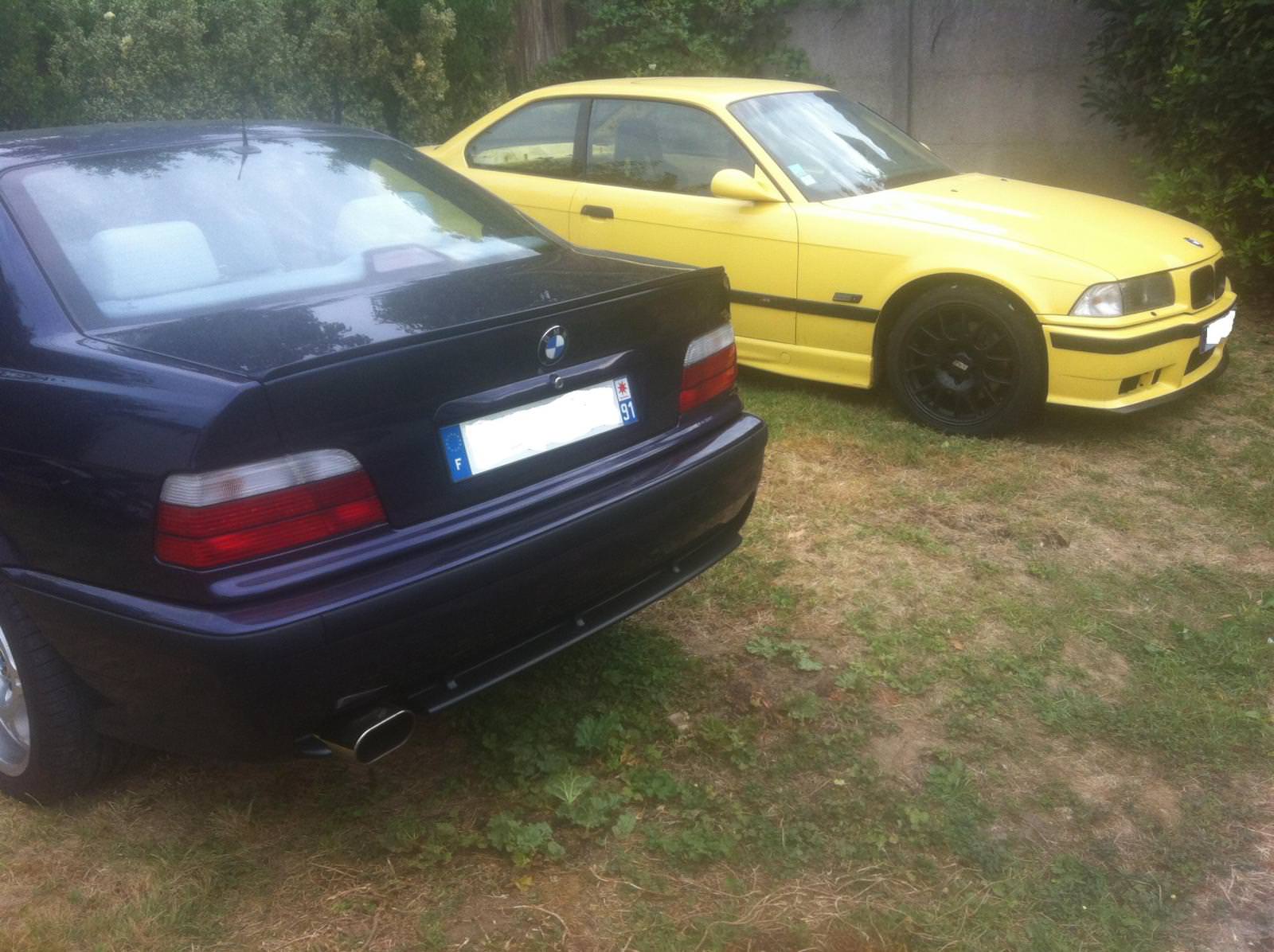

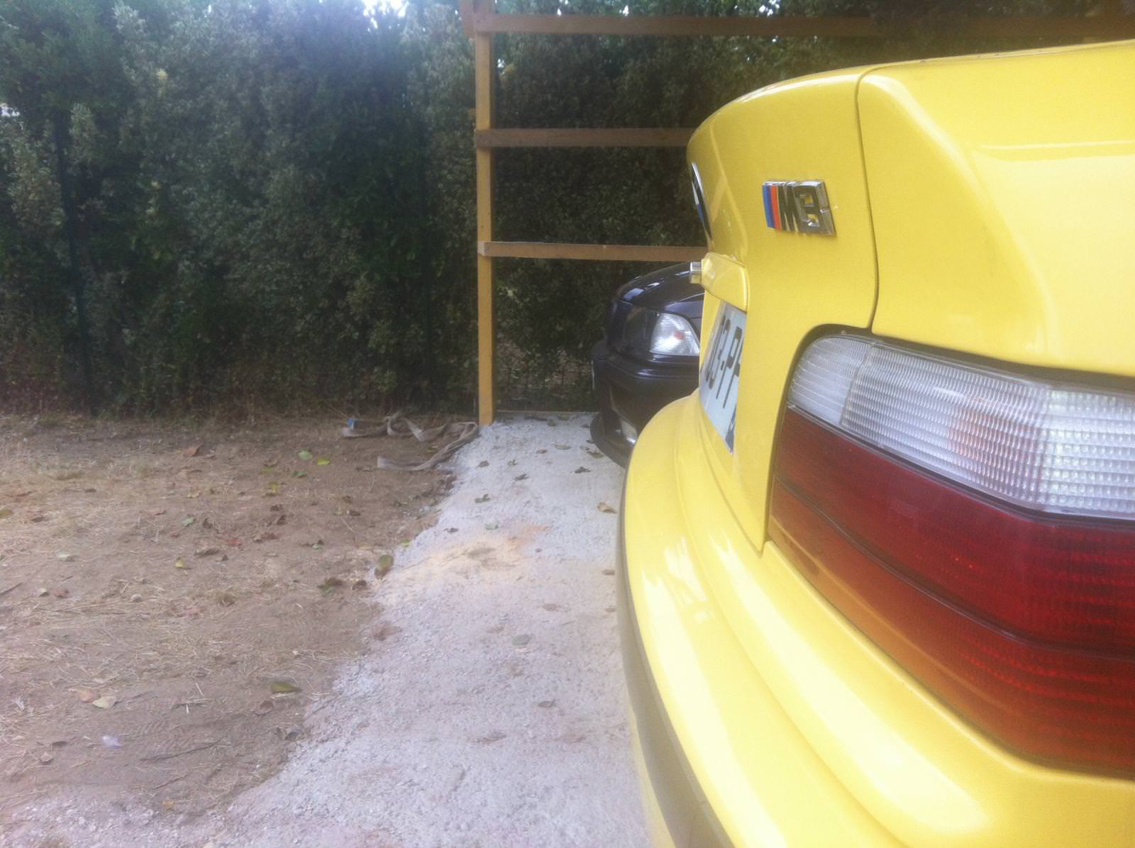

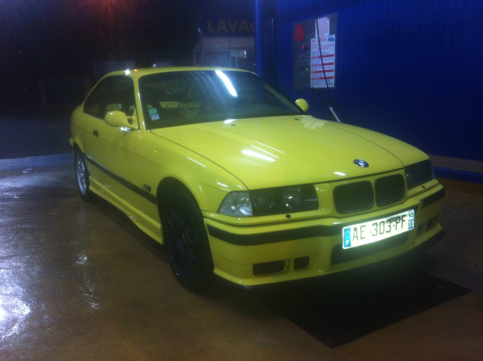

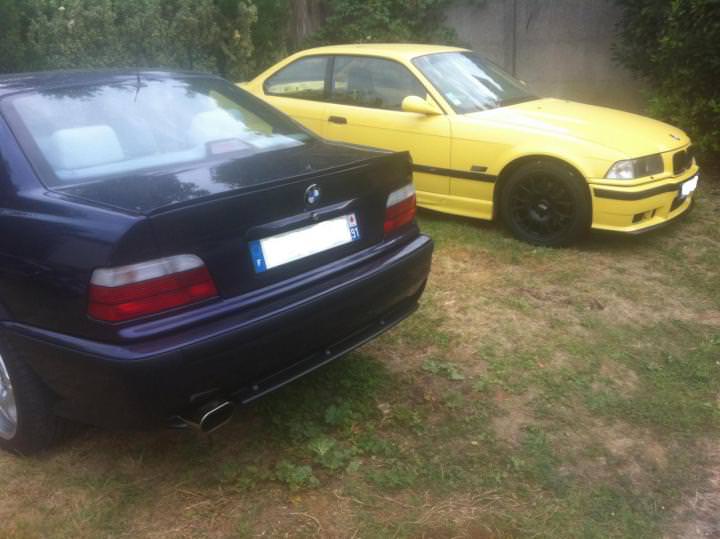

voila quelques photos j'en ferait d'autres dans les prochains jours.
post-7394-0-50384100-1349120604_thumb.jp
post-7394-0-50775900-1349120789_thumb.jp
post-7394-0-34305300-1349120871_thumb.jp
post-7394-0-15204700-1349120955_thumb.jp
magnifique ton ///M .. j'imagine qu'il doit y avoir une grosse différence entre les 2,point de vue performance?? :nickel7:
J'ai pas encore eu l'occassion de faire des test mais c'est 2 M/// complètement différent

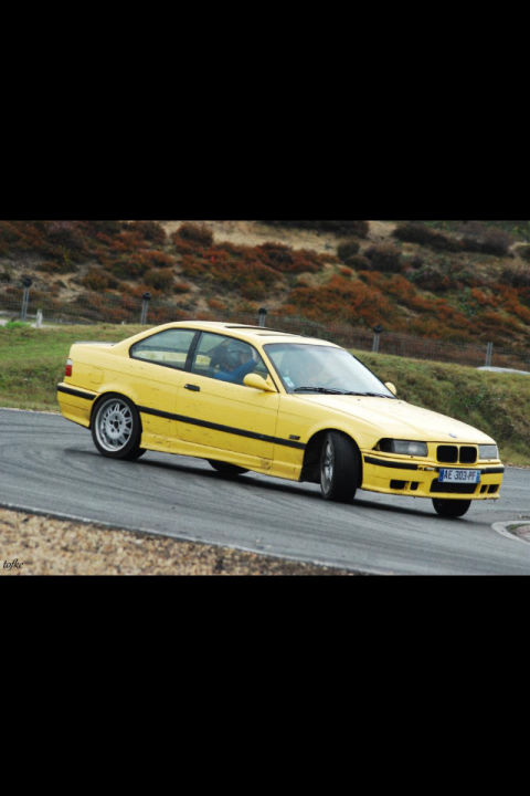

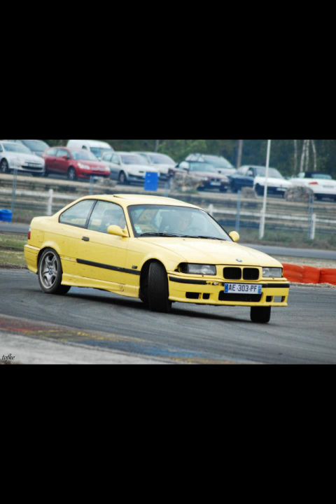

voila quelque photos lors d'une journé drift a salbris du samedi 13 octobre
post-7394-0-91134300-1350220227_thumb.pn
post-7394-0-74625700-1350220279_thumb.pn
post-7394-0-80256100-1350220336_thumb.pn
post-7394-0-66473500-1350220379_thumb.pn
post-7394-0-06606700-1350220409_thumb.pn
C'est bon ça !!!
Wahou, les photos en disent long. Ca fait drôlement envie. C'est toujours impressionnant de voir ceux qui maitrisent leur voiture s'exprimer avec.
Merci la voiture n'était pas top niveau châssis suspension d'origine car pas encore reçu les XYZ la prochaine sortie sera encore mieux
Pas une photo ou t'as les memes pneus, ça a du fumer ! :|
sa pour fumer a a fumer lol 4 train de pneu c'est pas trop mal pour un debut.

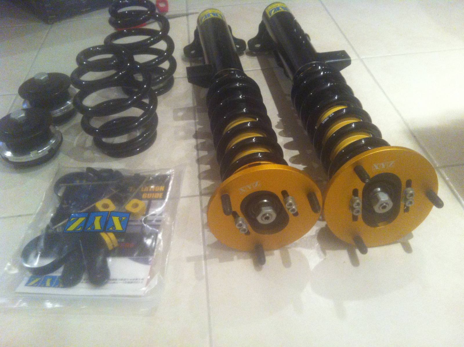

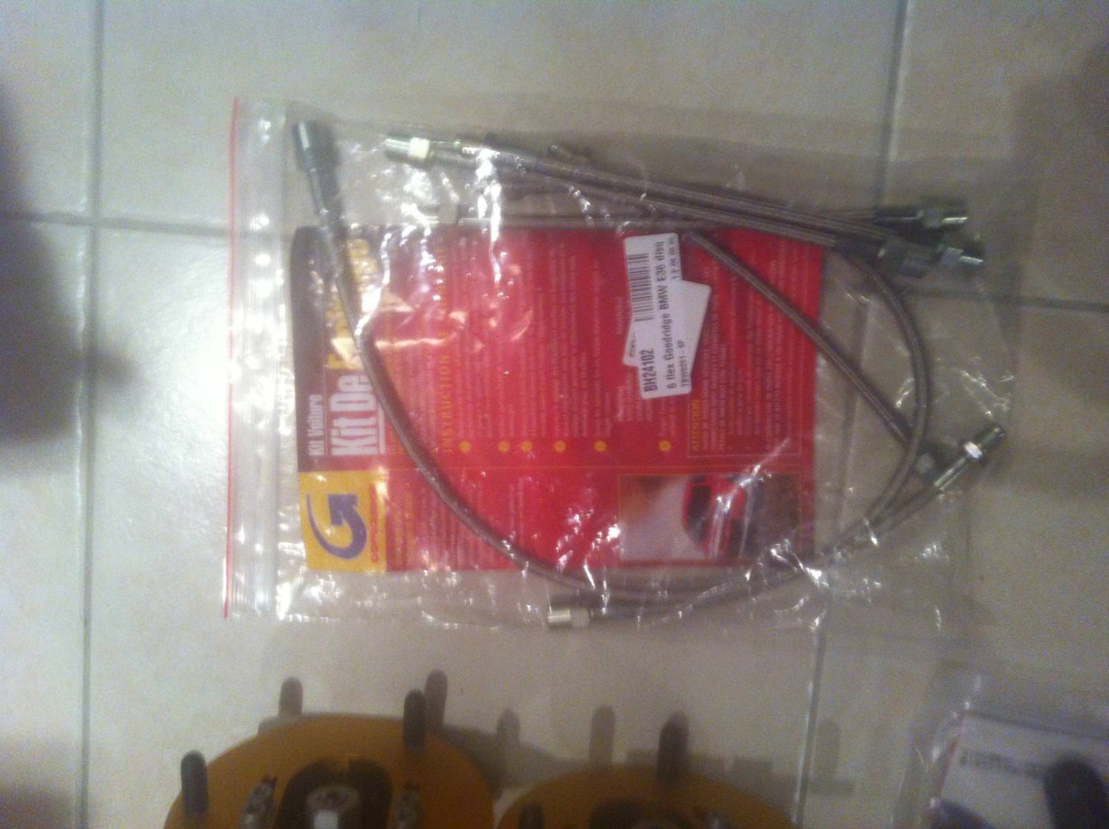

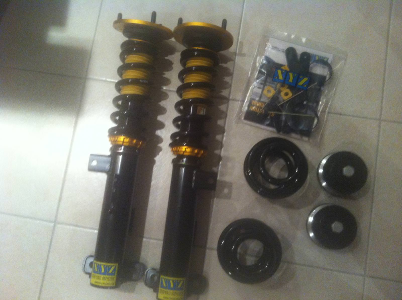

petit colis arriver ce matin y'a plus qu'a monter tout sa
post-7394-0-09584000-1350503554_thumb.jp
post-7394-0-15172500-1350503611_thumb.jp
post-7394-0-17235100-1350503645_thumb.jp
post-7394-0-46507800-1350503679_thumb.jp
Ahhh ça rigole pas la ;)
Et c'est pas fini
:nickel7:
Sacré facteur, il est très porté sur les pièces châssis en de moment décidément :perenoel:
Pas mal tout ca. Au moins là tu as tout d'un bloc (amortisseur, ressort, coupelles réglables). Le choix de ce model est dicté par quelque chose en particulier (comparé à du HSD ou BCpar exemple)?
J'ai prix du XYZ car je trouve le rapport qualité prix assez bien et j'ai essayer plusieurs 3.2 qui était équiper avec cette marque et j'ai trouver sa super bien et comme tu le dit y'a tout amortisseur,coupelles,ressort.
