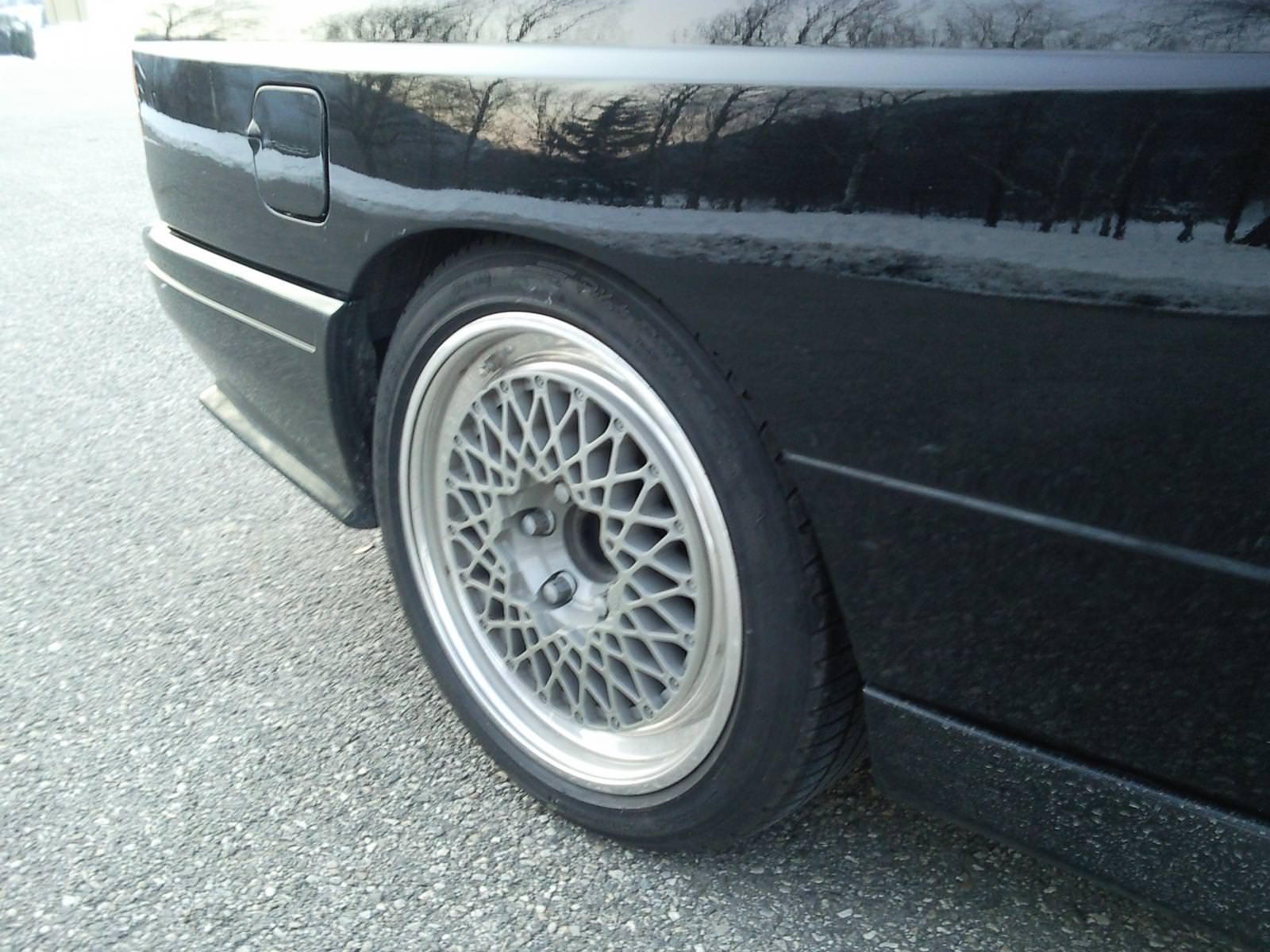

pour des raisons éco, je souhaiterais avoir une estimation de mes jantes BBS E50 E48 magnésium d'époque.
J'ai aucune idée de prix pour ces 4 jantes en magnésium.
Si des experts passent par là, votre avis serait le bienvenu.

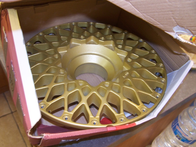

Ce sont de belles jantes et perso, mes préferées !!!!, qui peuvent valoir pas mal d'argent si tant est qu'elles sont récentes et qu'elle n'ont pas été mal mené en rallye ou autres championnat.
J'ai vu les même en piteux état à vendre sur LBC à 3000€
Même à 1500, j'achète pas, et Pourquoi !?

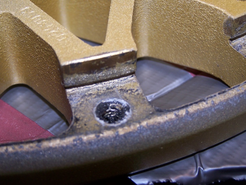

le Mg réagi avec pas mal d'autre composant (polution, acides, hydrocarbures...) et se fragilise avec le temps. Certain parlent de porosité et de fissurations.
J'ai eu dans les main la ref: 02-48-059 (modèle à écrou central) gracieusement prêté par quelqu'un d'ici qui se manifestera s'il veut ;)
elle paraissent nickel quand elle sont sur l'auto, mais une foi démontées, voilà ce que ça donne:
Elle est MORTE car ça ne se refait pas !
Ne pas oublier que ce sont des jantes éphémères faites spécifiquement pour le temps de quelques saisons pour les grosse écuries à l'époque.
Et c'est au prix de remplacement fréquent qu'elle gagnaient 10/15 kilogrammes sur les autos.
Il me semble même que BBS les garantissait 5 ans (à vérifier)
Alors en acheter d'occasion......
Mieux vaut que ton expert ne connaisse pas cette anguille ;)
Tu veux faire expertiser ton auto comme ça, sans rien avoir fait dessus ?

Pour l'aspect, je n'ai rien trouvé comme défaut vu de l'extérieur... QUand je regarde tes photos, il faut limite enlever le voile !!

Tu peux les contrôler en rayon X pour être sûr ;)

J'ai quelque BBS E50, et malheureusement celles d'époque sont toutes devenue dans le même état que celle que DAO montre (c'est une des miennes 8-) ), même celle qui n'ont jamais fait de course se fissure après quelque années.
