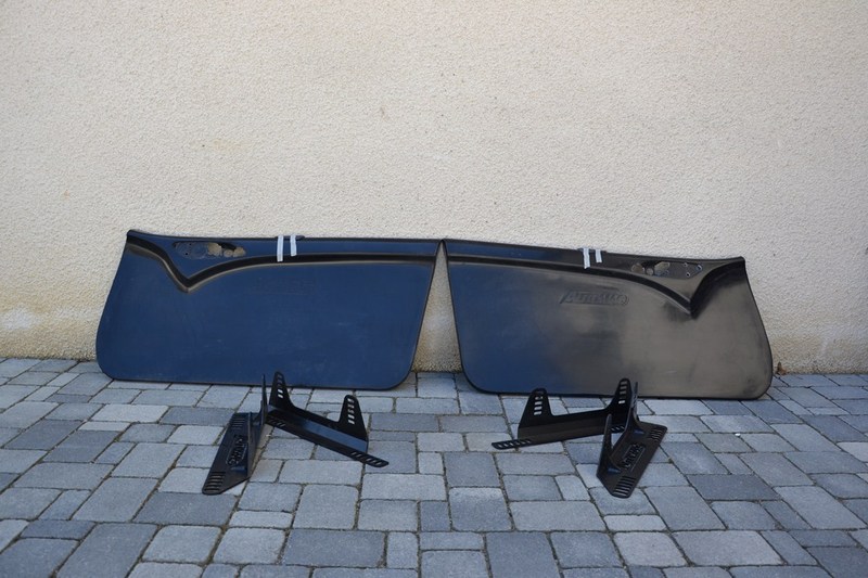

j'ai enfin reçu une commande d'UK !!
panneau de porte en fibre light qui plaque contre la porte pour laisser un maximum de mouvement au conducteur!
fixation sur mesure d'attache des Recaro directement à la caisse de la voiture alors que normalement c'est embase + platine !!

tres sympa ton projet, tes panneau sont superbe tu les a payer combien et ou ?
yvon automack.co.uk pour les pièces ci dessus!

et il n'en a pas tout le temps! j'ai galéré plusieurs semaines pour en avoir un jeu! et il voulait pas les expédier ... j'ai mis sur la table 100£ pour le port pour qu'il accepte de mes les envoyer ... Mais je regrette pas ;)
