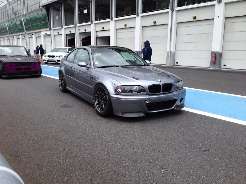

à Magnycours ce week end !!
Bilan, Différentiel HS ... c'est partie pour quelques milliers encore et encore LOL

Mortel cette csl!!! C'est l'autobloc qui a lâché?
oui autobloquant ....
11075290_731318106988151_144140009030399
Qu'est-ce que tu entends par autobloc HS ? il ne fait plus son boulot ou tu as tout pété (j'en doute) au point d'être bloqué ?
Quand je roule ... j'ai l'impression d'être sur un vibro géant ...
du coups, j'ai préféré éviter qu'il se bloque en bout de ligne droite ( ou je prenais 213 chono ) Par exemple :)
