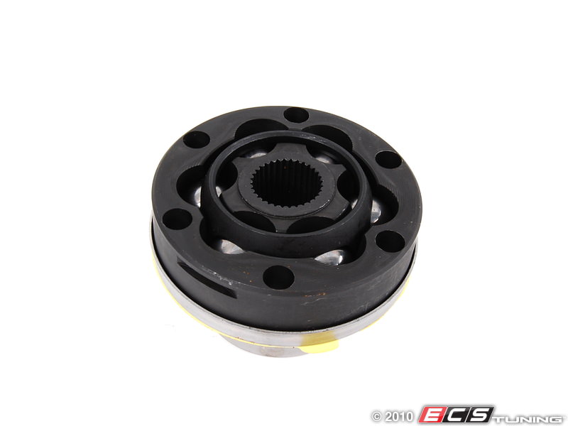

Les grosses vibrations venaient de cette pièce qui a lâché :
Elle fait la liaison entre l'arbre est et le flector :
ici en pièce numéro 14 : http://www.realoem.com/bmw/showparts.do?model=BL96&mospid=50641&btnr=26_0197&hg=26&fg=10
Toute la graisse s'était barré, du coups énorme vibration ...  la pièce fait un espèce de tampon ( les boules qui sont dedans ont une pente, qui permet je pense de réduire le choc entre l'arbre et le pont .. )
Avec les a coups, elle morfle!

joint homocinétique HS ?
Tu lui en as trop mis dans le cornet ! :)
Salut Doc
As tu essayé tes direzza ?
Oui Nasty ...
déformé ensuite d'avoir roulé sans graisse!!

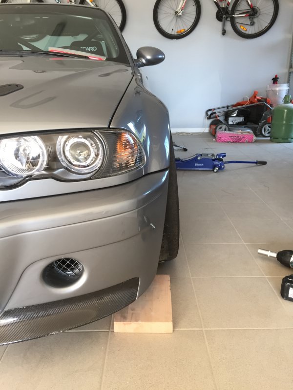

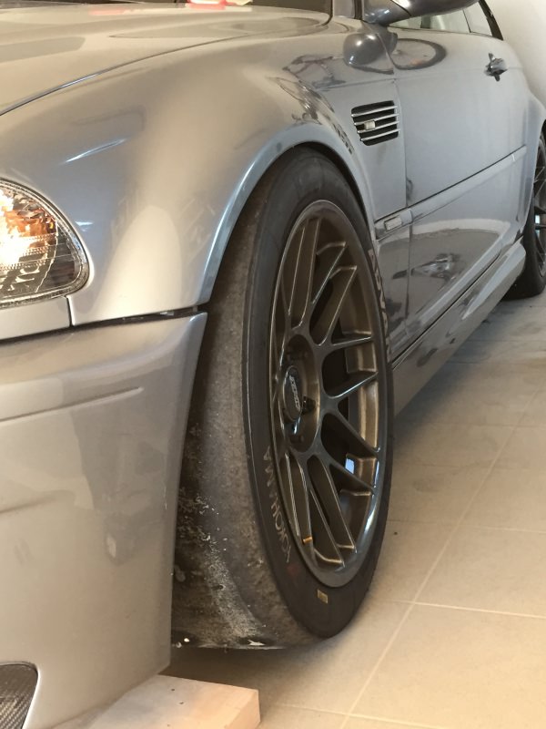

Test d'une jantes en Slick + une cale de 12mm pour vérifier que les Apex ET22 passent ...
ça me semble juste, juste ...
