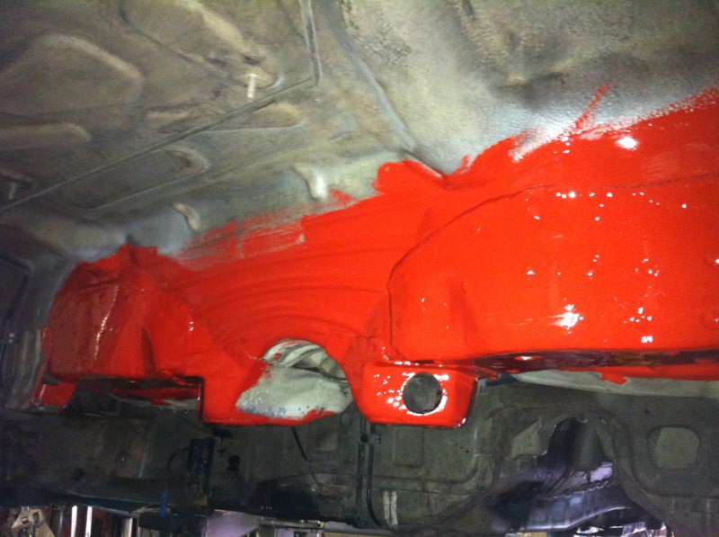

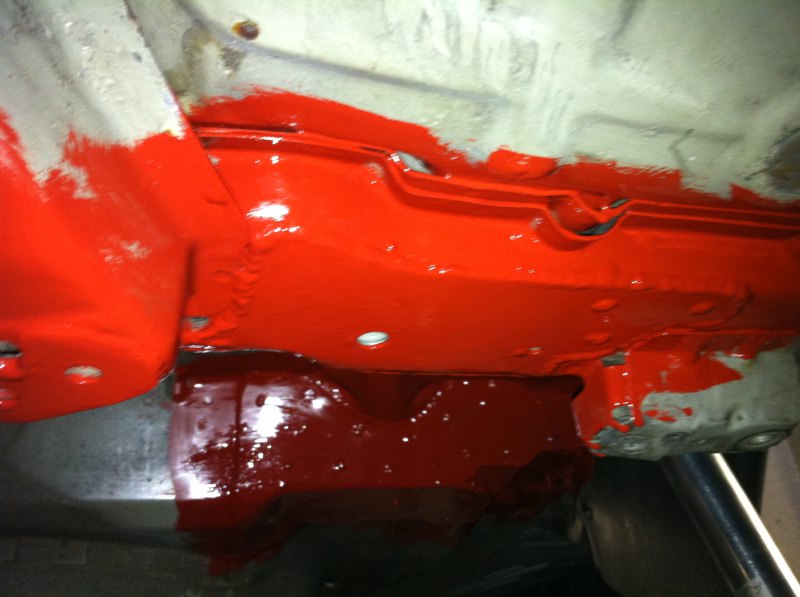

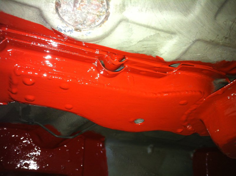

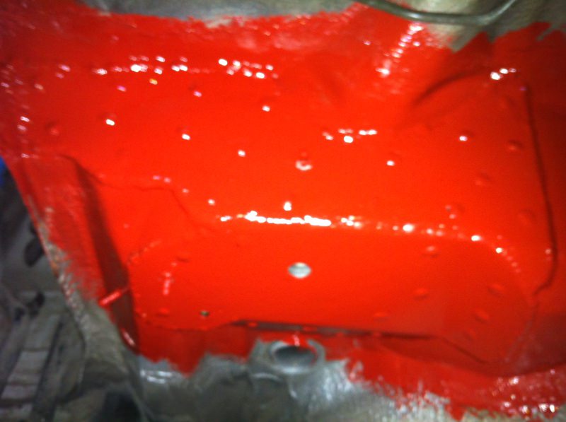

Bon, la csl n'est pas épargné de la maladie des E46...
ça sera réparé pour rouler semaine pro !!!
Ah oui en effet, bien malade ;) Pas étonnant vue ce qu'elle se prend dans le cul... :)
Bonne nouvelle si cela va être réparé, profite bien de ta prochaine sortie !
c'est sur que la pauvre déguste ...
Mais bon apparemment, c'est pas un stade si avancé que ça d'après MARCHAL!
ça va être vite sur roues ... et gaz!
Comme dit Max,avec ce que tu lui met dans le cul....cela aurait pu être pire :nickel8:
A terme, je pense que toutes les E46 vont y passer quelque soit l'utilisation... C'est quand-même un sacré défaut de conception :-x
J'ai prévu de changer les silent blocs l'année prochaine mais je ne me fais pas trop d'illusions
Aooouuuch.... C est bien cassé quand même! Effectivement, elle a du prendre cher.... :-(
Heureusement que ca se ressoude! :)
C'est même étonnant David que tu ne l'ai pas fait faire quand tu as fait monter l'arceau?
c'est pas le même boulot Tassin !!
j'ai demandé à Marchal si on faisait le reste de l'arceau en même temps!? Il m'a répondu, oulalala, c'est pas le même travail! et comme on est entrain de réparer ça cassera plus ...
Ils me font des grosses plaques de renfort ( je suis confiant )
Par contre on a discuté du programme Hivernal, ça va être sympas ( sauf pour le porte monnaie )  :)
Ce qui me surprend c'est que Marchal, qui est quand-même un spécialiste ///M, ne t'ai pas proposé le renfort de châssis dès le début de ta prépa, c'est quand-même le point faible des E46...
Chaque chose en son temps!
à la base  le control du châssis n'était pas alarmant, et je voulais rouler au plus vite ..
quand tu vois qu'il est sur mon auto depuis vendredi matin, et qu'elle sera finit mercredi prochain!
ça devrait aller mieux ... ( j'ai oublié de précisé, mais j'étais juste déchiré et non arraché comme l'était par exemple tonio750 )
est ce que la "violence" de la SMG ne précipiterait pas un peu les fissures?
Beau boulot en tout cas, ca aurait pu être bien pire...
