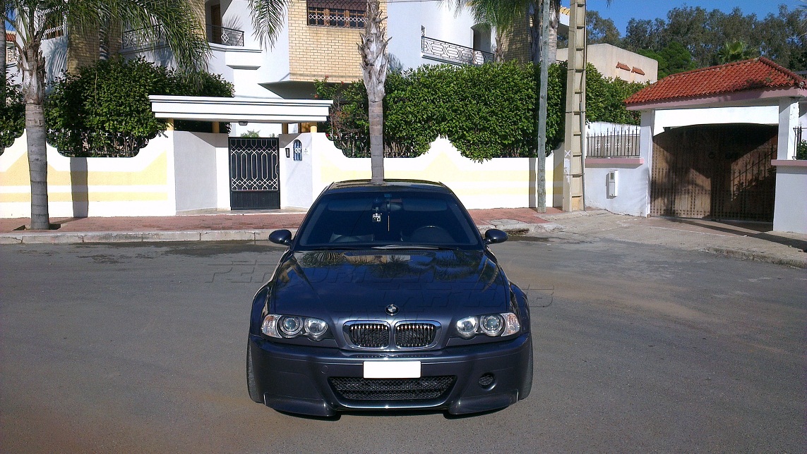

Pour finir, la voiture est partie en peinture intégrale il y a deux mois chez l'un des meilleurs carrossiers de la capitale, le résultat :

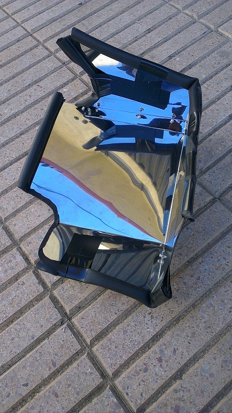

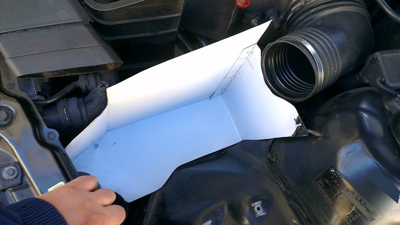

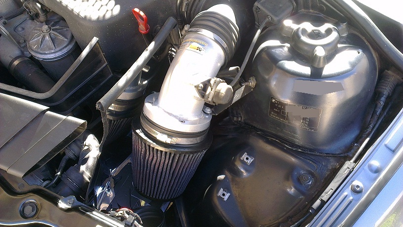

Comme je l'avais dis, la plaque isolante livrée avec le K&N n'isolait pas grand chose, le filtre aspirait facilement de l'air chaud du moteur. Donc passage au système D, je contacte un artisan qui confectionne des fours et des cuisinières pour les restaurants et les boulgeries, je lui fais un shéma et il me fabrique une plaque isolante en inox (le film protecteur en blanc a été enlevé avant la pose finale)
Ensuite je récupère un joint de capot d'E36 (pour rester sur de l'OEM), je le colle avec de la colle sillicone 3M, et j'utilise de l'adhésif 3M pour le fixer temporairement le temps que la colle sèche.

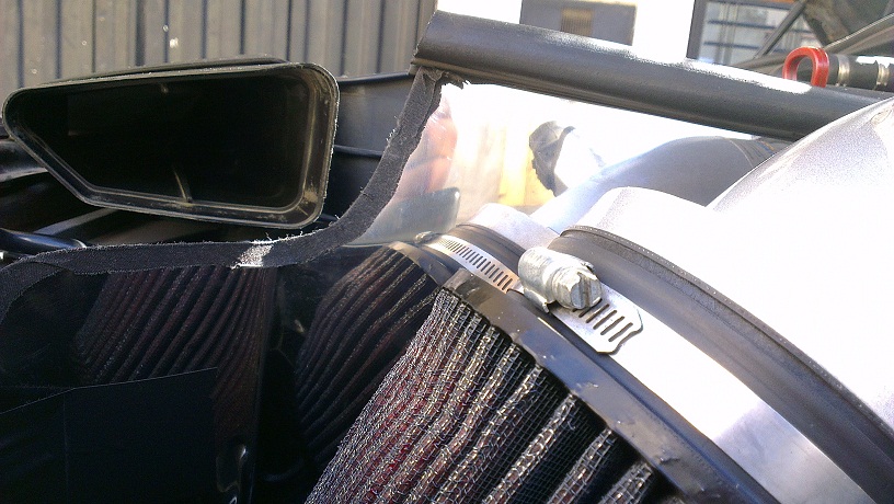

J'utilise un BOA pour ramener de l'air frais depuis la prise d'air sur le PC de CSL juste devant le filtre

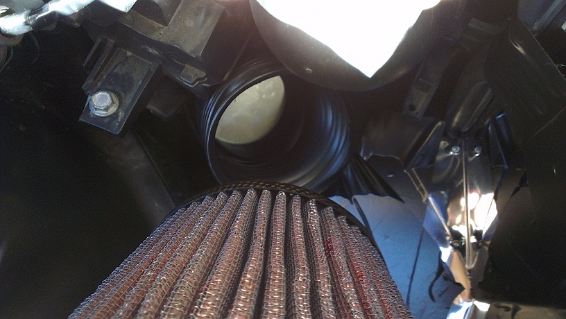

La plaque isolante a bien évidemment été confectionné de telle manière à laisser aussi passer l'air frais récupéré depuis les naseaux
Et hop! Tout est en place! (l'adhésif 3M a été enlevé deux jours après, les joints tiennent bien grâce à la colle de silicone)
