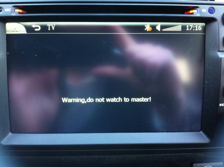

j'ai un message qui vient d'apparaitre WARNING DO NOT WATCH TO MASTER je ne sais pas à quoi sa correspond.

Pour le message, met le frein à main ou alors relie le cable "park" à une masse pour tromper le lecteur.

ah oui c vrai que dans mon garage je ne mets jamais le frein à main ok je te remercie.

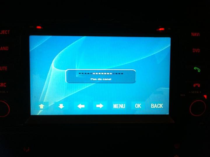

Euh normalement oui j'ai payé Luna avec l'option TNT. Le module est incorporé dans le poste ou il y a un boitier en plus?

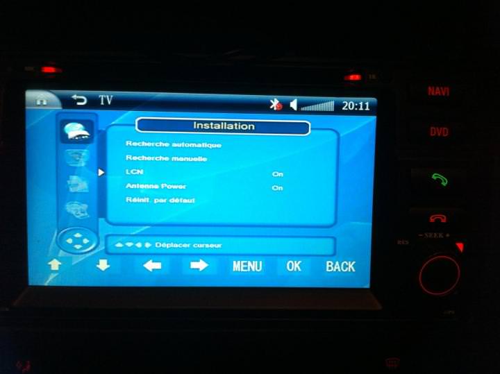

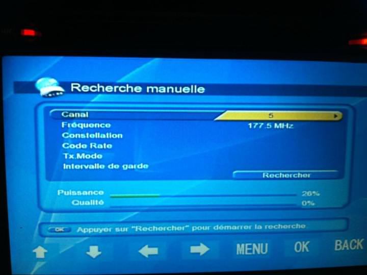

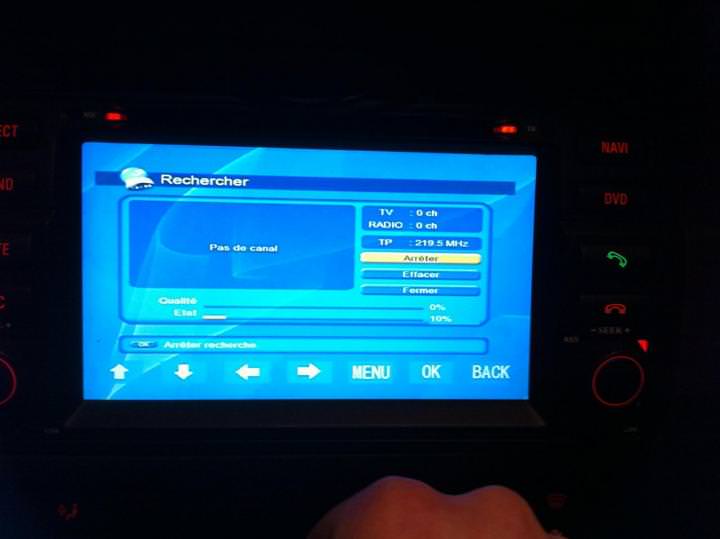

voici quelques captures d'ecran que j'ai fait

As-tu vérifié que tu es sur le bon pays, la bonne zone, c'est à dire Europe je crois ???
Moi j'avais rien, c'était juste ça, il était paramétré pour les US...
Va dans un endroit bien dégagé et pose provisoirement ton antenne sur le toit.
Lance un recherche, ça devrait le faire.
Luna n'est pas avare en conseils, il saura t'aider...

tu étais paramétrer US a quel endroit?sur le poste en lui même ou sur les réglage de la télé?parce que sur le poste je suis sur Europe et réglage télé je suis tout sur français.

Pour la sélection de zone tu as l'air bien, je ne me souviens plus comment c'est sur le mien.

c'est dans les paramètres du menu tnt qu'il faut aller
et refaire une recherche...
la puissance étant à 26% sur une des photos , je dirais que les branchement et reglages doivent etre bon mais peut etre que l'antenne n'est as sur le toit?
ou que l'emmeteur ne passe pas car rop près des batiments

bon alors je viens au nouvelles donc sa na rien changé. La puissance monte à 40% et quand je met l'antenne sur le toit sa descend à 25 lol.
Bref toujours au même point je ne capte rien.

bon j'ai testé et bien la tnt fonctionne je le certifie.

j'ai rien changé juste fais une recherche dans un endroit dégagé.
