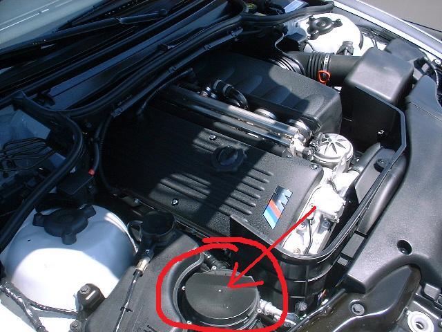

je suis sur plusieurs autres M3 E46 et une à froid me fait un bruit un peu zarbi sur 1m30 environ, sa fait une vibration dans l'habitacle
puis 1 minute 30 après le bruit disparait. Sa le fait UNIQUEMENT à froid lorsqu'on démarre l'auto après une nuit de sommeil par exemple.
c'est exactement ICI >>>

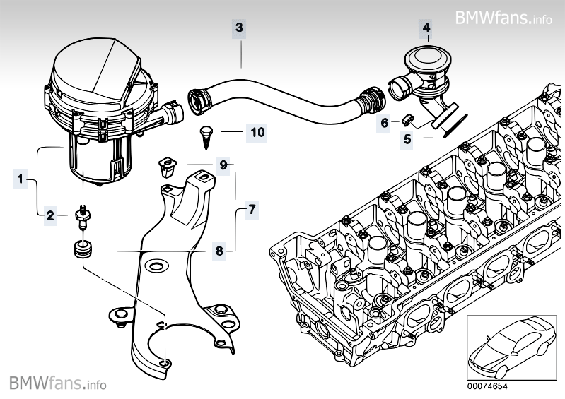

sa sert à quoi et pourquoi elle fait du bruit ?
Pompe à air pour la depollution à froid.
ça injecte de l'air dans l'echappement pour faire chauffer les catalyseurs.
Toutes les M3 E46 l'ont ça produit un son à l'echappement plus fort et rauque à froid aussi
c'est surprenant que tu aies jamais fait plus attention que ça à ce bruit ou alors c'est que celle la est très bruyante à ce niveau pour cause d'usure ou de problème sur cette pompe ;)
Pour avoir eu 12 ou 14 M3 E46 :lol: c'est la première fois que je trouve une aussi bruillante.
en se rapprochant et la touchant elle est en vibration. De marque Purflux je crois, donc pas d'origine non ?

j' envisage de passer en decata et je n'aurait donc plus besoin de cette pompe qui fait ce bruit si desagreable, quelqu'un la déjà virer ?
Il existe des kits pour la virer
Il faut une petite plaque en losange pour boucher le trou en amont du collecteur et un "simulateur" de pompe sur le faisceau pour éviter une remontée d'erreur au calculateur
Jette un œil par la :
http://www.m3forum.net/m3forum/showthread.php?t=387116
http://www.m3forum.net/m3forum/showthread.php?t=298876
Le simulateur doit se trouver tout fait sur Ebay ou je crois chez AA ;)
