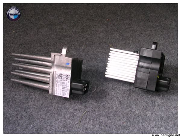

sur la photo que j ai posté plus haut,c est le quel model de chez oscaro que ta monté ///m free?
celui de gauche c est l ancien model,apparament le nouveau model ,ya plus de probleme
comment_412728
Le modèle de droite, c'est l'actuel, et celui que j'ai monté aussi d'ailleurs. Du fait du nombre plus important de résistances, la "modulation" ne peut être que meilleure aussi.
yes,exact et d apres bmw ,plus de probleme avec ce nouveau modele,j aurais su ,je l aurai prit chez oscaro,
