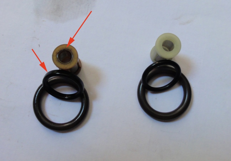

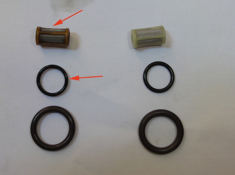

A gauche 10 ans ~50000km et à droite neuf
Rien de catatstrophique, il aurait pu faire encore un peu je pense, mais on voit qu'il a tendance à se pincer sur son premier tiers et surtout le petit joint torique noir est un peu cuit et deformé
A changer donc mais à mon sens pas à toutes les vidanges, tous les 50000-60000km me semble raisonnable et le bon intervalle. ;)
le changer 1 fois sur 2 c'est bien, maintenant, comme dit auparavant, vu le prix..
L'ensemble avec le régulateur de pression est monté dans un filetage alu, ne pas trop y tripoter trop souvent n'est pas un mal non plus ;)
