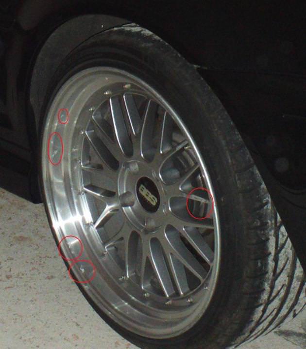

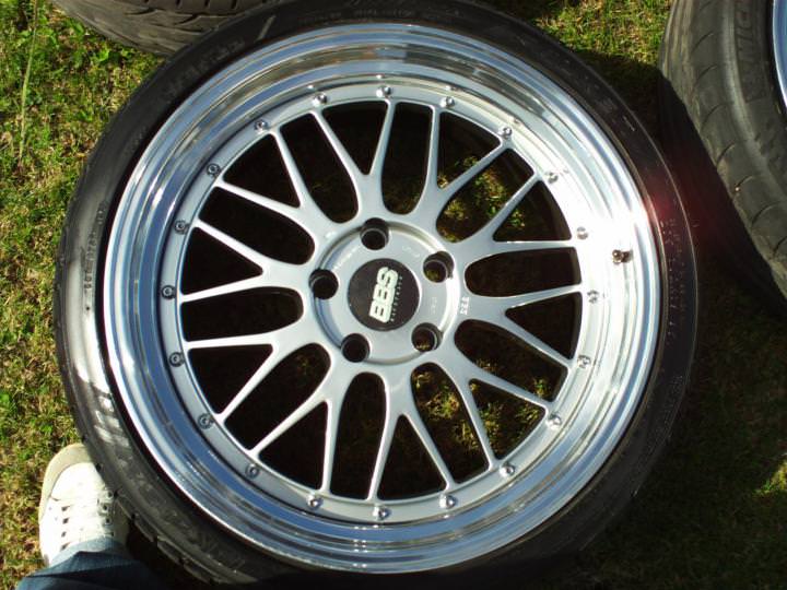

comment_415844
Bizarre, j'ai aussi des vraies et le déport est poli sans verni et je nettoie avec un coup de Belgom Alu de temps en temps.
oui, sur les vraies normalement elle sont vernies,les tienne ont peu etre été refaite non?
regarde sur la première photo le vernis cloquait
et sur les autres c est quand je les ai repolis en enlevant le vernis,c est pour ca je suis sur que c etait vernis :oui:
