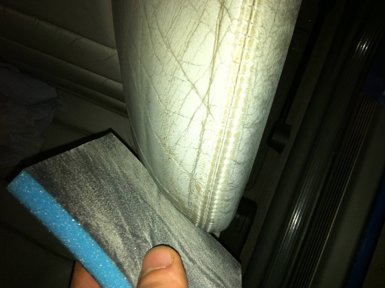

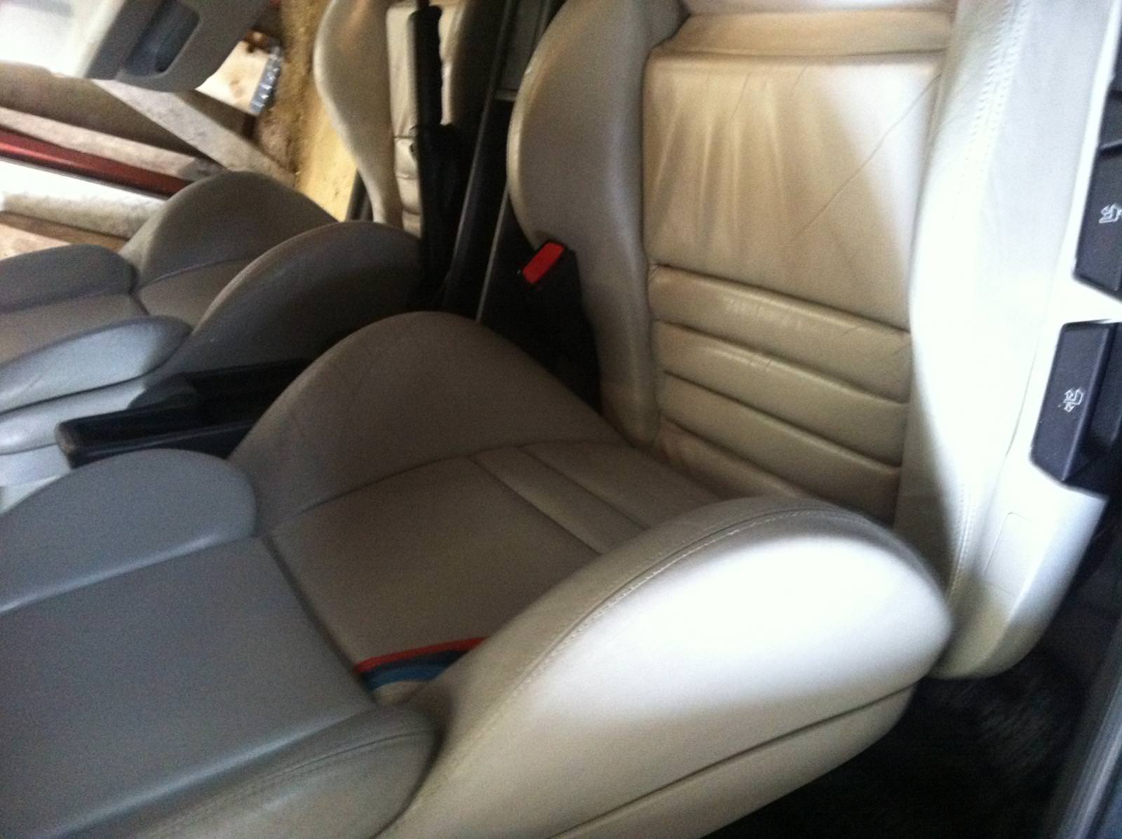

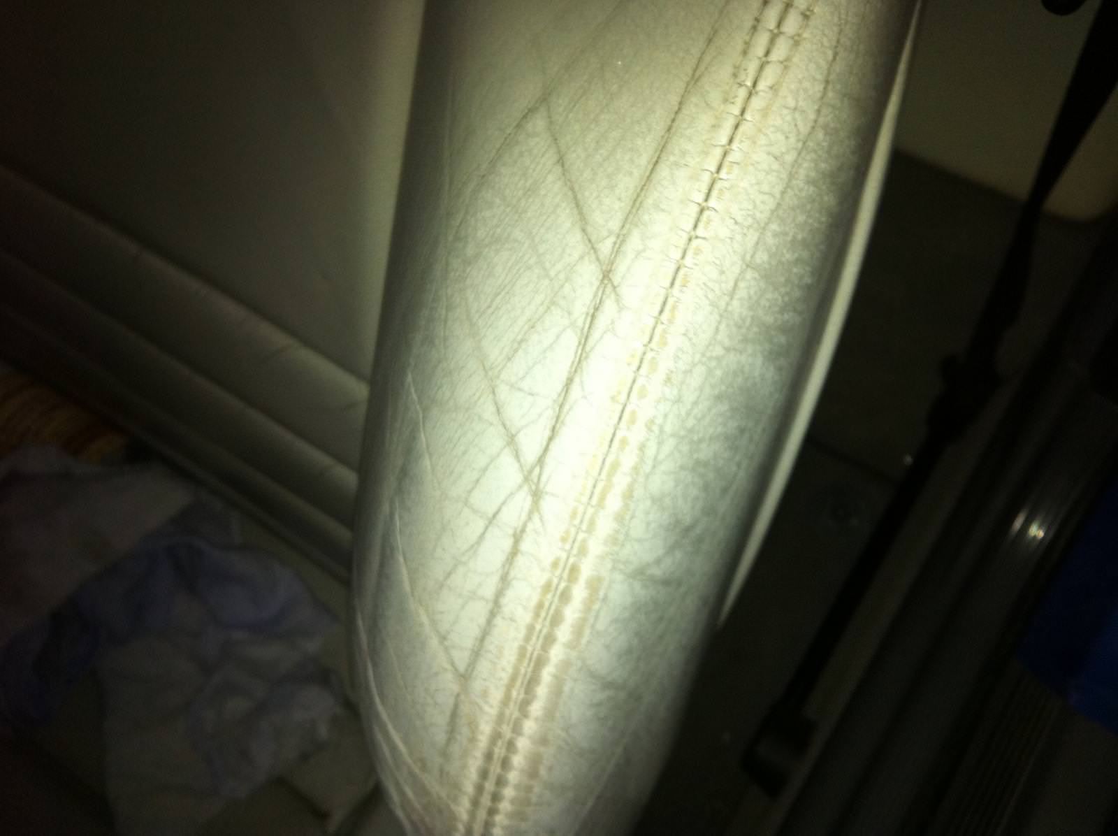

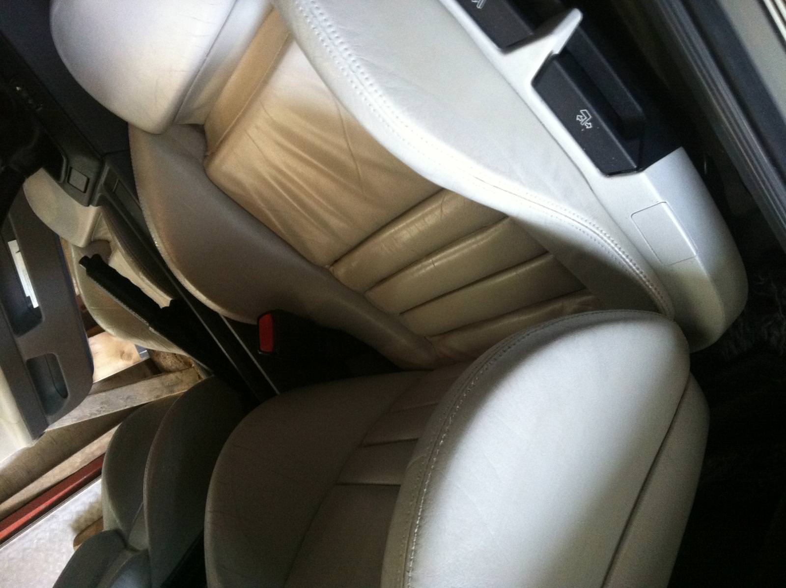

Posté(e) le 18 mars 201213 a Auteur comment_423874 VOICI LES ASSISES DU SIEGE AVANT TRAITEMENT : APRES TRAITEMENT :

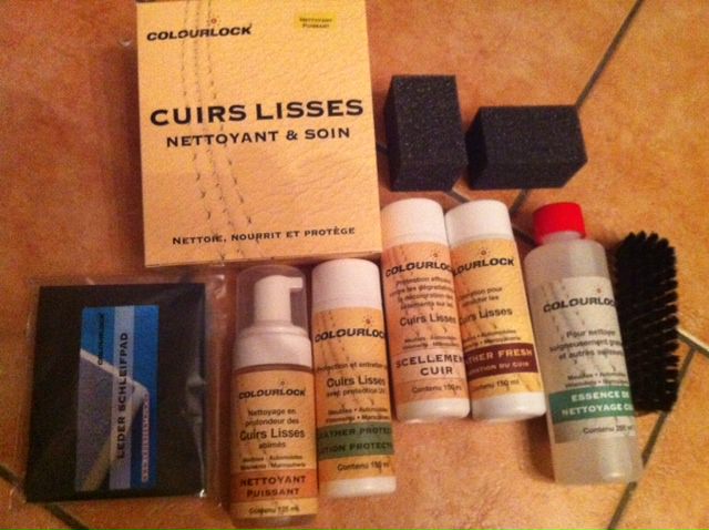

Posté(e) le 18 mars 201213 a Auteur comment_423996 ahh ouai alan, je suis assez satisfait en effet maintenant, j ai deux trois ptits conseils pour les futurs amateurs qui liraient ma présentation... alors : 1/ visionner les videos du site http://www.centreducuir.fr/liste.asp?langue=f&design=1&categorie_id=152 2/ contrairement a la vidéo, n appliquer pas directement les soins après la teinture : le tout se mélange et le boulot est à recommencer!! laisser sécher une bonne heure au moins!!! 3/ n appliquer pas la teinture en exes; sinon le séchage au seche cheveux ne sera pas aisé et risque de laisser des traces.... voilà...étant donner que les vidéos du site sont très bien faites, je pense qu il est inutile que je fasse naitre un topic sur le pourquoi du comment. A PART SI CELA INTERESSE QUELQU UN.... que le POWER vous bénisse
