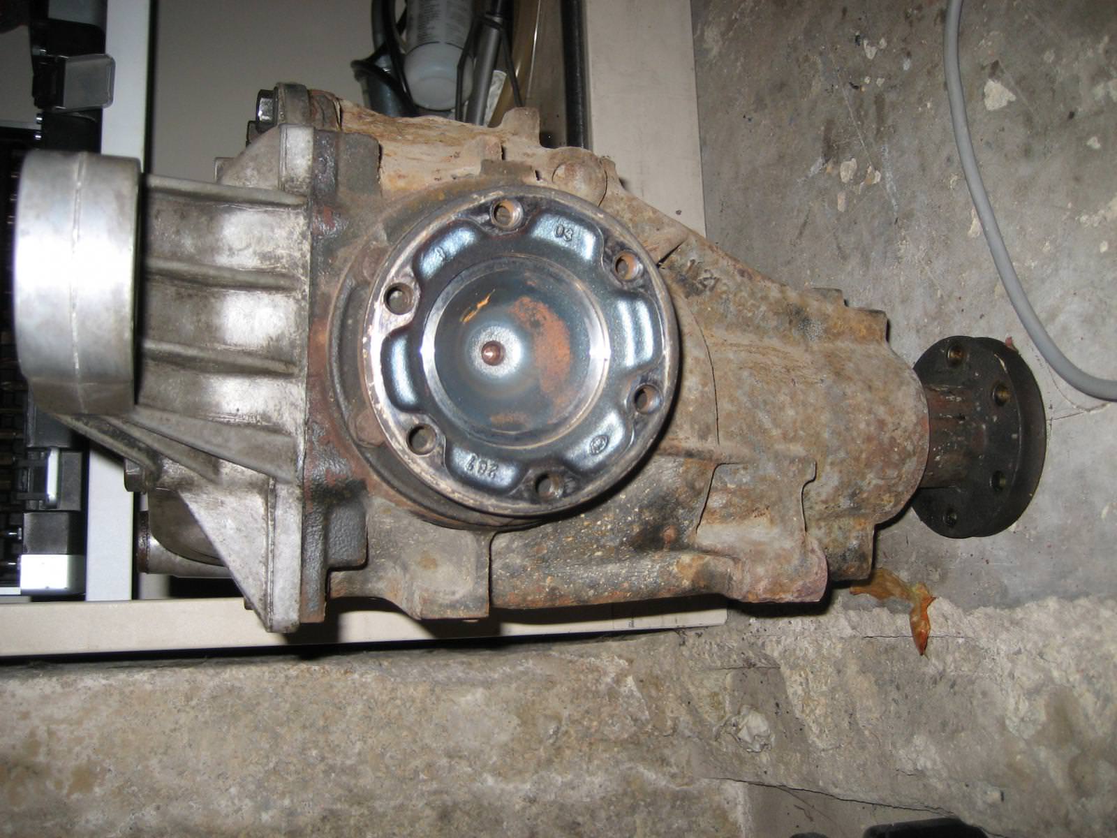

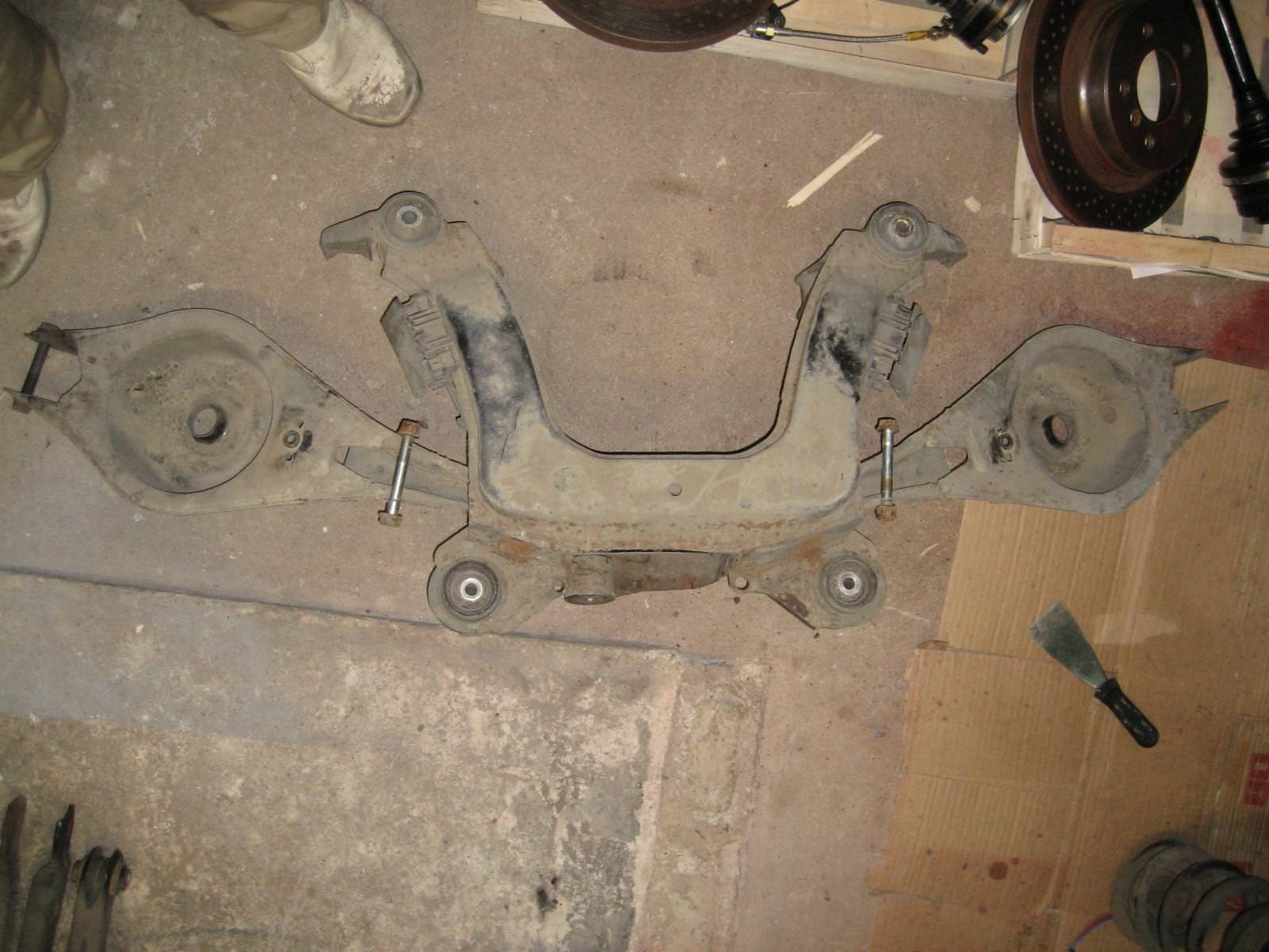

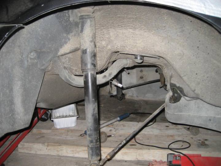

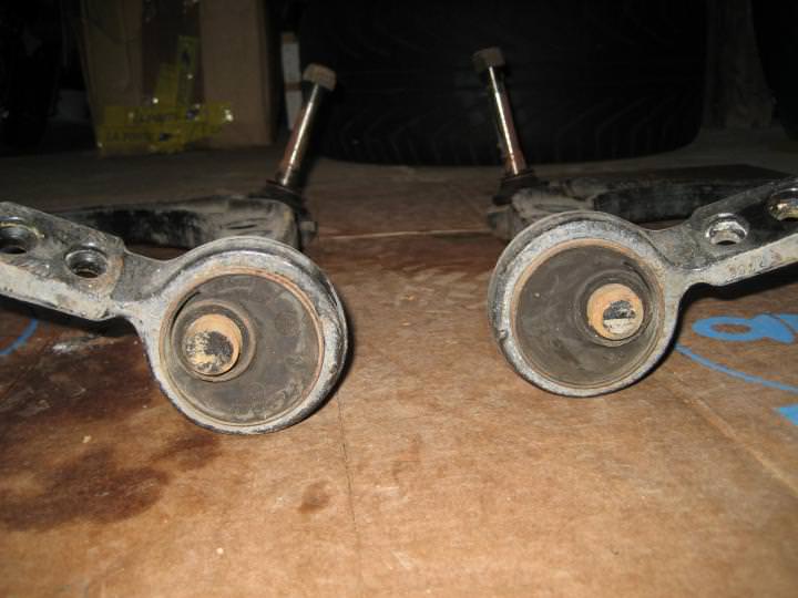

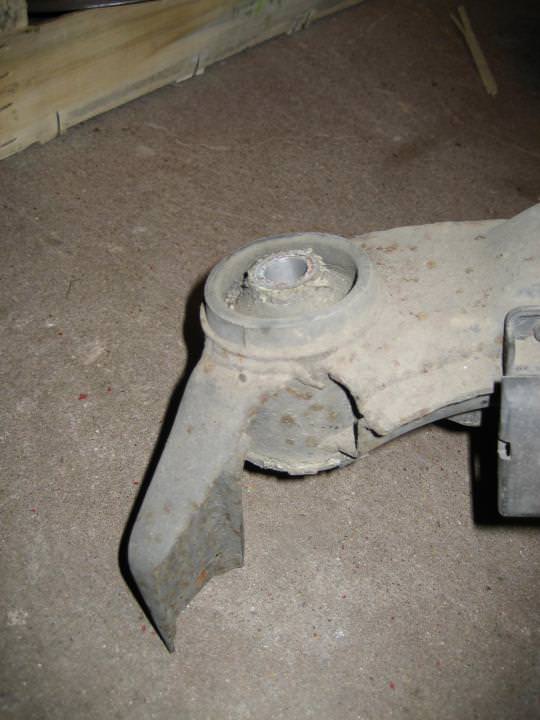

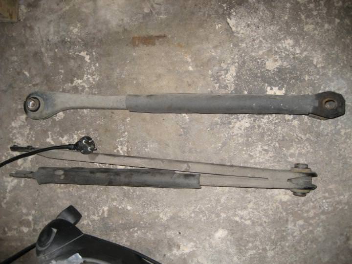

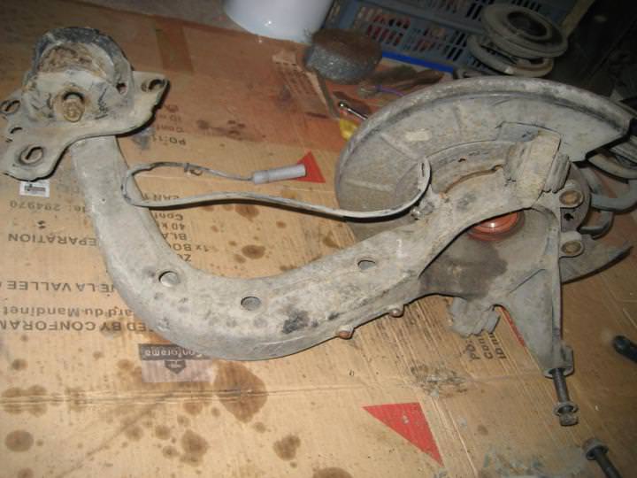

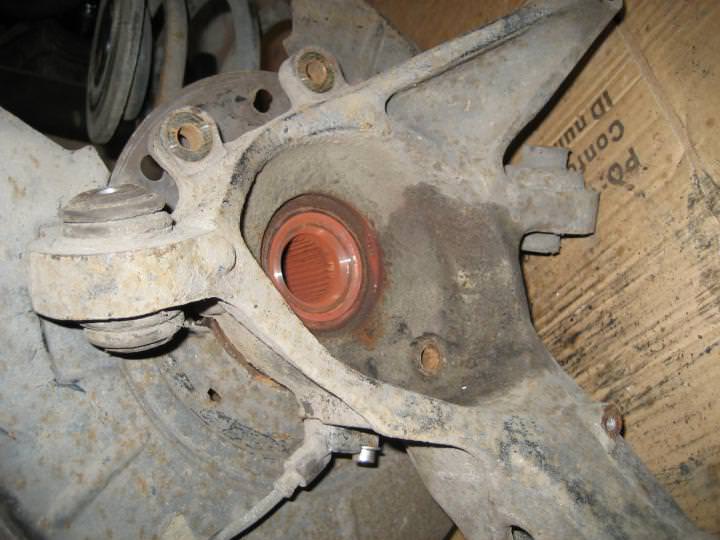

bonjours a tous,
voici quelques photos du travail exécuté avant et après:

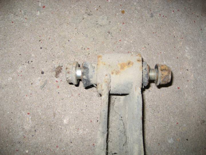

-les bras ARpost-9963-0-66575700-1330618699_thumb.jppost-9963-0-94798800-1330618738_thumb.jp
post-9963-0-28966400-1330618798_thumb.jppost-9963-0-51882200-1330618870_thumb.jp

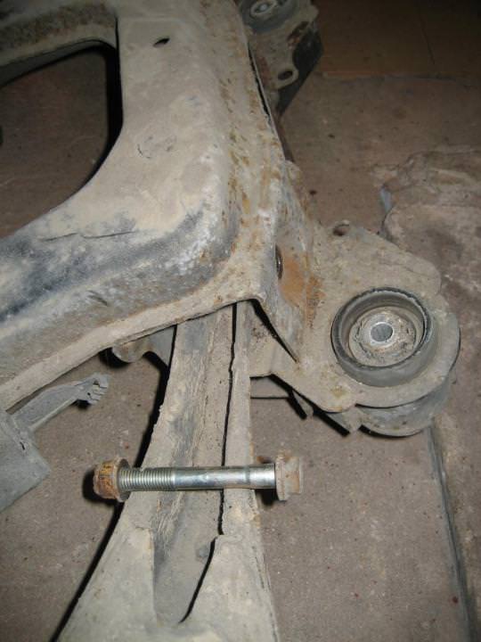

-le berceau du pont +les bras suppost-9963-0-35376500-1330618951_thumb.jp
post-9963-0-75087100-1330619032_thumb.jppost-9963-0-08051200-1330619084_thumb.jp
comme on peut le voir c'était pas jolie jolie!

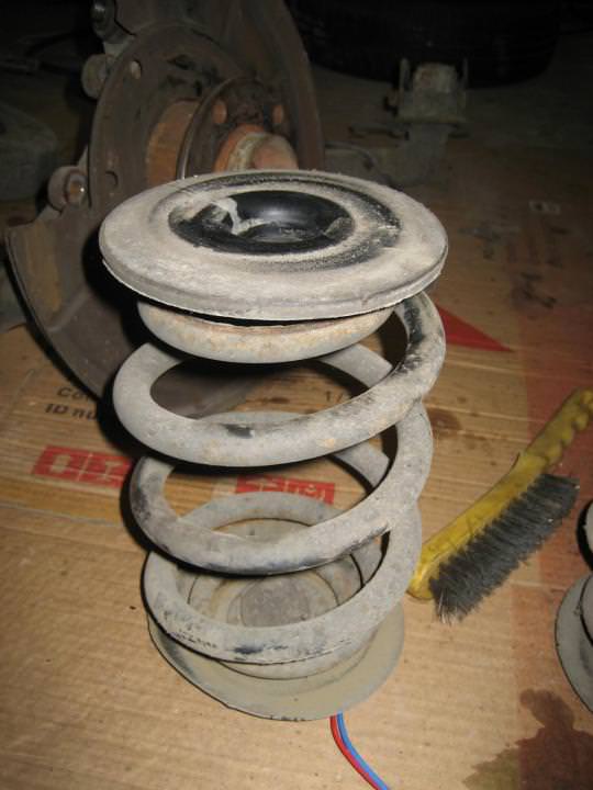

la suite!
-les tirantspost-9963-0-95828700-1330619315_thumb.jp

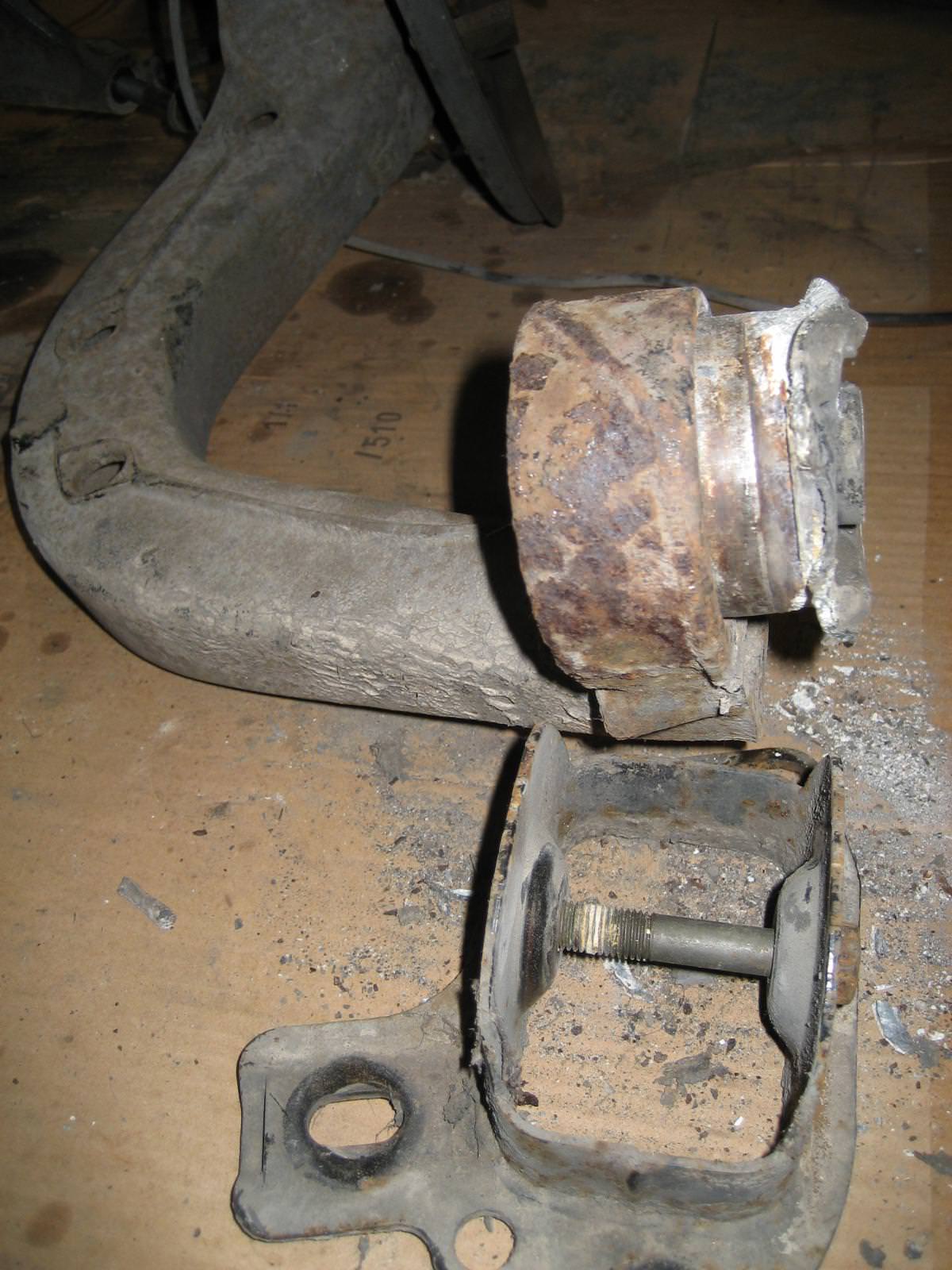

-état d'un silent bloc de bras sup coté pontpost-9963-0-78206100-1330619598_thumb.jp
_1 ressort origine+ces semellespost-9963-0-64908600-1330619723_thumb.jp
-une fois le tout sortie il me reste les cartouches d'amortisseurspost-9963-0-39077800-1330619891_thumb.jp

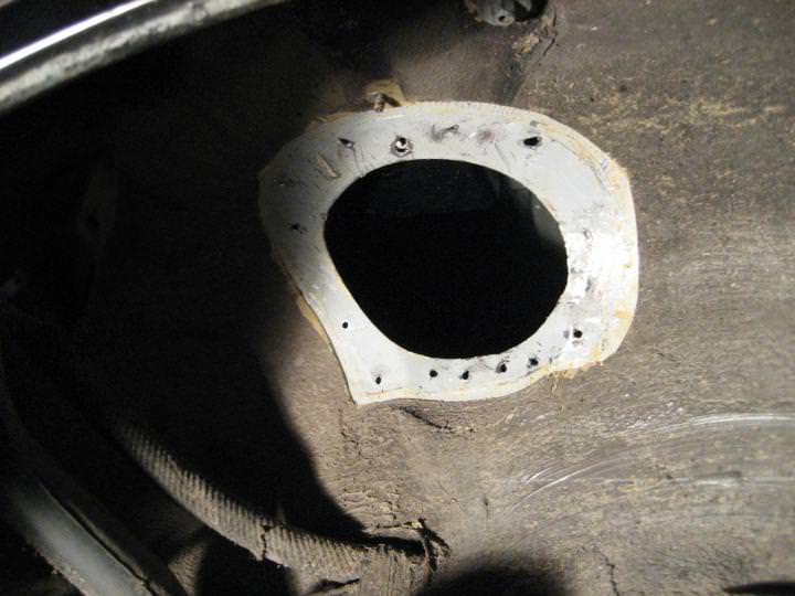

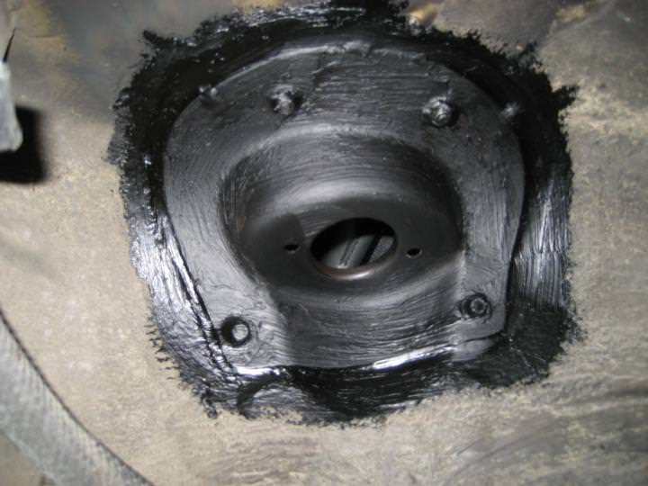

au démontage je me rends compte que j'ai un renfort de tourelle fissuré.
ca sent la merde tout ca!

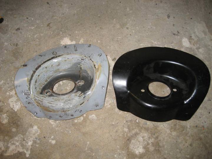

quelque recherche a gauche et a droite je trouve des renforts neufs de chez DELAGE...ouf
par contre question démontage c'est autre chose,les tourelles c'est soudé par une quinzaine de point chacune :-x
-en voila une démontée et la nouvellepost-9963-0-34335700-1330620453_thumb.jp
- vu de l'intérieurpost-9963-0-39353800-1330620614_thumb.jp
_coté dessous d'ailepost-9963-0-52033000-1330620649_thumb.jp
une fois les 2 démontés il va falloir passer au remontage et souder.
coté soudure ca pas etre simple vu l'épaisseur de la tole de caisse;
vive le poste TIG!
-après soudure (qui ma pris 1/2 journée pour les 2 avec alignement et tout qui va bien)post-9963-0-22999600-1330620987_thumb.jp
-par sécurité j'ai préféré boulonner aussi,on ne sait jamais!post-9963-0-44866000-1330621127_thumb.jp

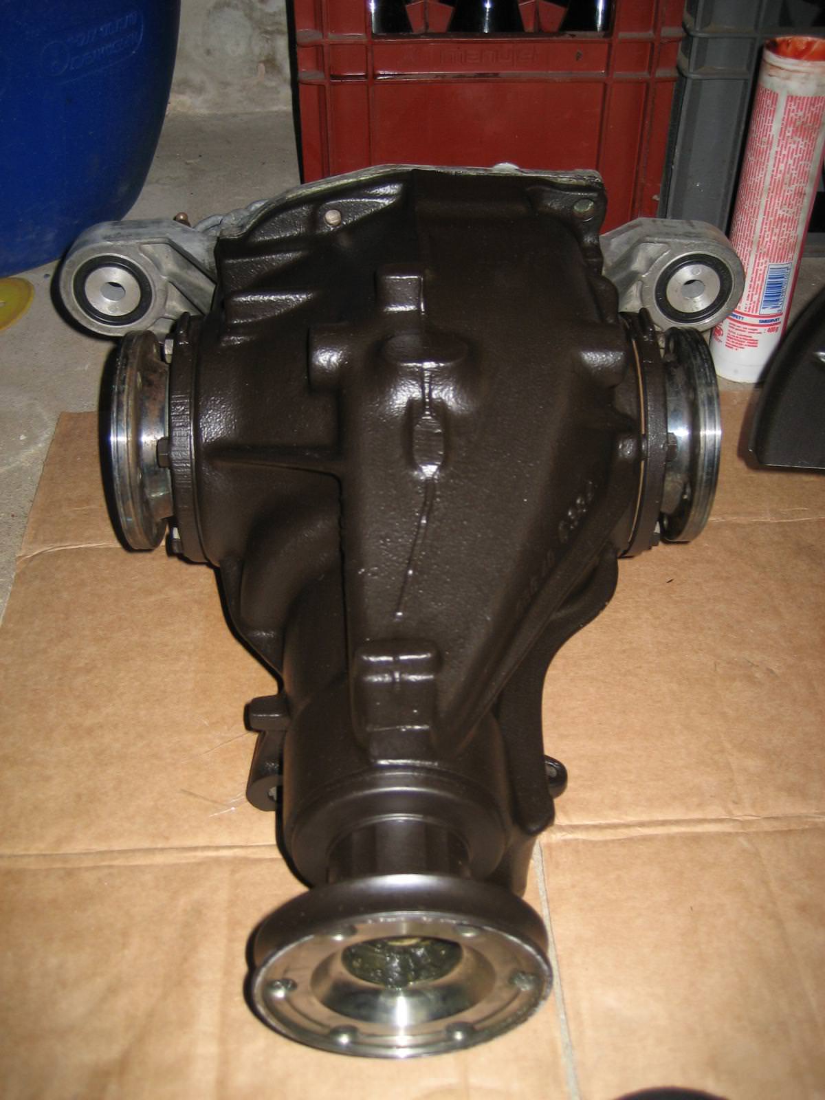

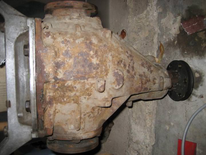

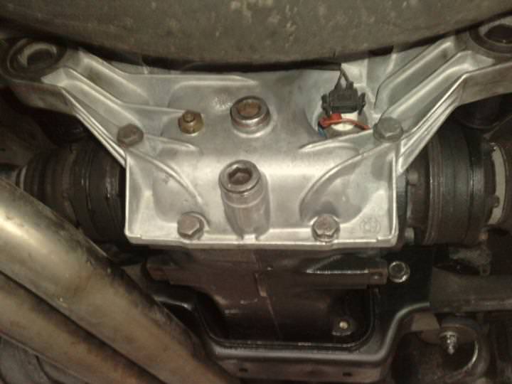

le pont n'est pas jolie non plus
post-9963-0-21335700-1330621603_thumb.jppost-9963-0-42173100-1330621634_thumb.jp
heureusement j"en avait un d'avance que j'ai remis en état externe seulement + 2 / 3 joints au passage(il avait moins de km et pas de jeu)
post-9963-0-31023000-1330621920_thumb.jp

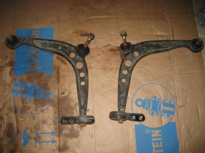

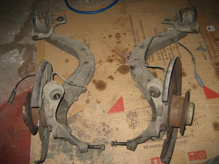

maintenant démontage train avant
post-9963-0-79798800-1330622074_thumb.jppost-9963-0-00766400-1330622126_thumb.jp
bien évidamment les suspensions ont étaient démontées avant dans arriver la ainsi que la barre stab.

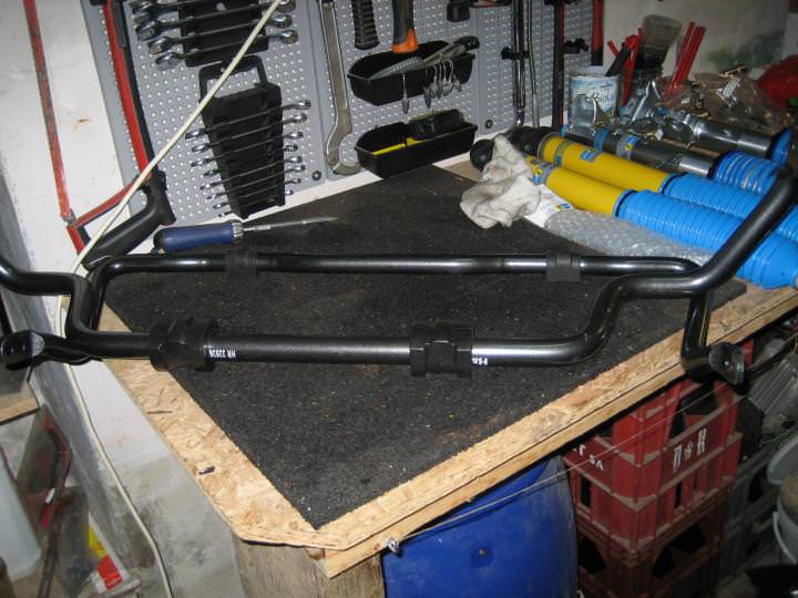

maintenant passage des commandes auprès de mes fournisseurs:
barres stab AV/AR H&R+silent bloc durspost-9963-0-52208600-1330622461_thumb.jp
tous les silent bloc (silent bloc durs: de bras AR+cales ,de berceau+cales,de triangles,crapotines excentrées AV,paliers AR, le tout chez DELAGE).
(silent bloc POWER PRO: pour tirants inf +bras sup).
(silent bloc origine: pont,berceau AV, boite,et j'en oublie surement).
changement de toutes la visseries.
TOTAL environ 4500e

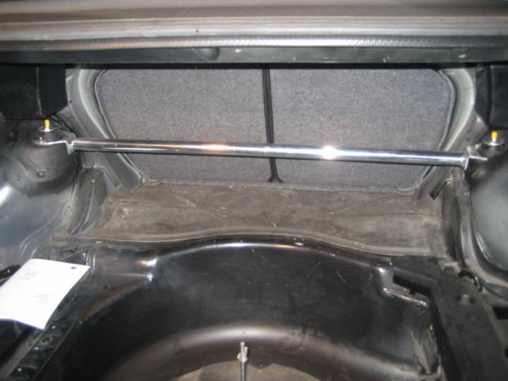

j'ai oublié dans les 4500e il a aussi les barres anti rapprochement WEICHERS
post-9963-0-16066000-1330630218_thumb.jppost-9963-0-17740400-1330630276_thumb.jp

bon alors, voila le remontage suivant la RTA et le matos qui va bien.
-les bras une fois repeint et les silent bloc montés(a la presse et pas au marteau!)
post-9963-0-59990100-1330631339_thumb.jppost-9963-0-09592400-1330631372_thumb.jp
post-9963-0-73028100-1330631480_thumb.jppost-9963-0-57347000-1330631551_thumb.jp
-1 silent bloc POWER PRO de bras sup en place dans la berceaupost-9963-0-32820500-1330631874_thumb.jp
-remise en état des triangles et montage de leurs silent blocs excentréspost-9963-0-29245800-1330632056_thumb.jp

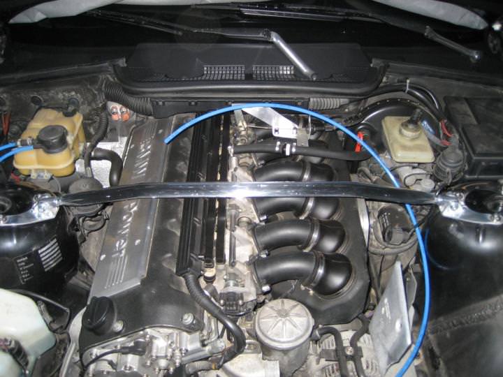

petite visu de l'avant ou j'en suis en ce moment
reste encore le radiateur a monté et ces durites SPARCO plus encore quelques bricol.
post-9963-0-97943100-1330633191_thumb.jp post-9963-0-20781900-1330633219_thumb.jp
post-9963-0-91642900-1330633254_thumb.jp post-9963-0-42280900-1330633284_thumb.jp
post-9963-0-21675900-1330633359_thumb.jp

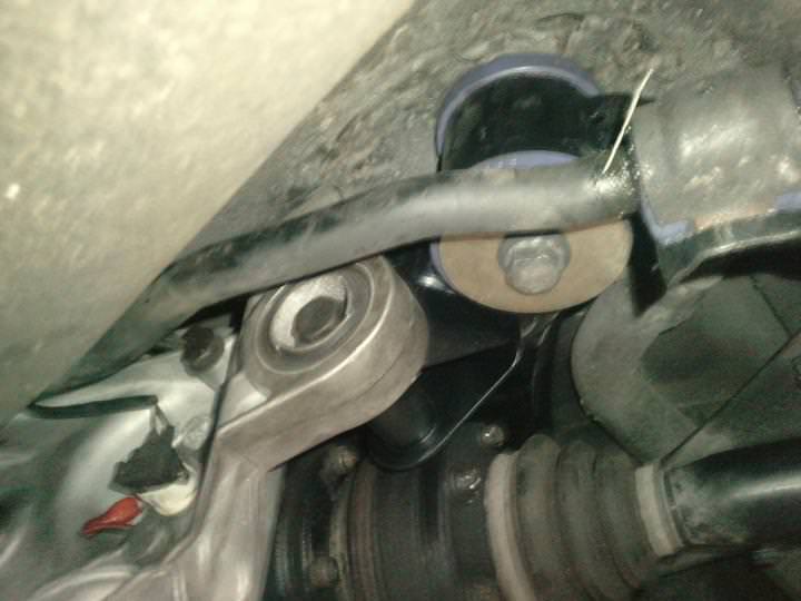

post-6087-0-47440600-1330715119_thumb.jp
post-6087-0-03167300-1330715180_thumb.jp
comment_418168
il a était bien refait comme en témoigne ton carter en alu,mais j' en aurai profité pour repeindre la tulipe pour limiter la corrosion dans le temps.
tes silents blocs de berceau c'est quoi? des power flex non? ou des cales?
tes silents blocs tu les a graissés ou tu a mis un anti friction a base de silicone?

Oui,c'est bien des powerflex et Massot spécialiste prépa voiture Vhc les à graissé avec je sais plus quoi !! un truc à lui !
je voulais tout envoyer en époxi à l'époque mais il n'avait pas le temps d'attendre le retour des pieces..surbooké Massot
Cela devait ressembler à ce que tu viens de faire mais à l'époxi...
On verra cela la prochaine fois lorsque les silents blocs seront fatigués
comment_418188
ca sera pas demain a mon avis.
son truc a lui, ca doit etre de la graisse a base de silicone
je te demandé pars ce qu'il ne faut pas mettre de la graisse dit normal.
avec le temps ca se gomme et c'est pas bon du tout.

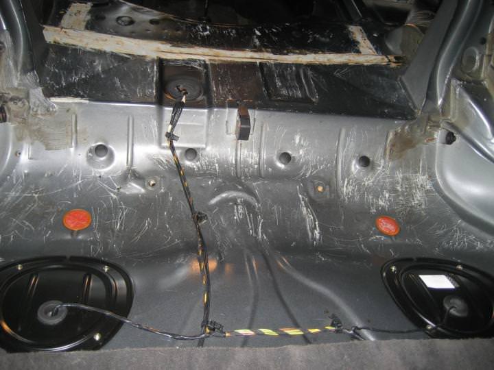

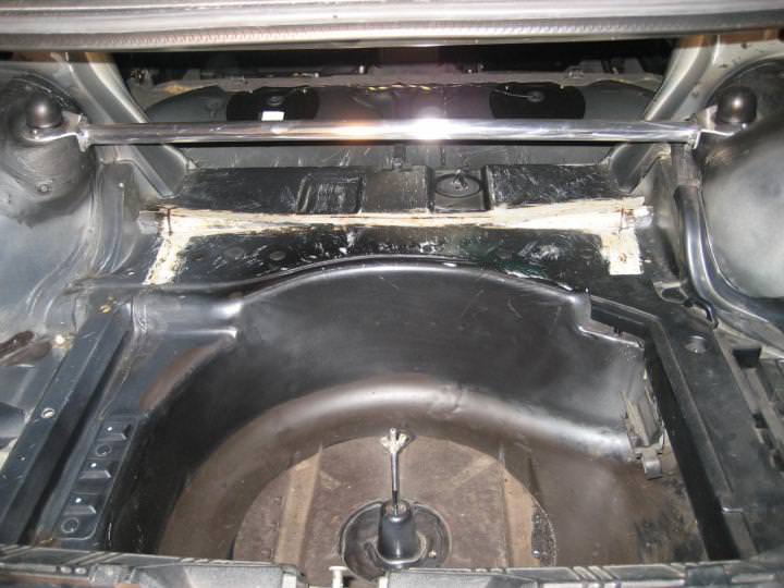

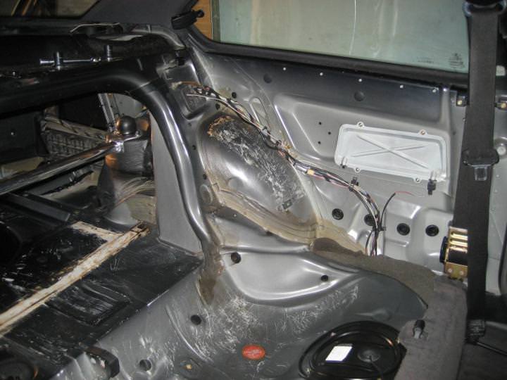

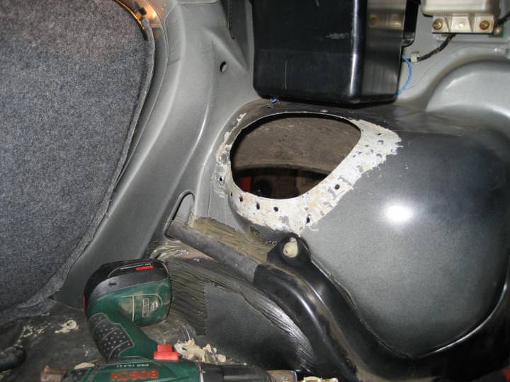

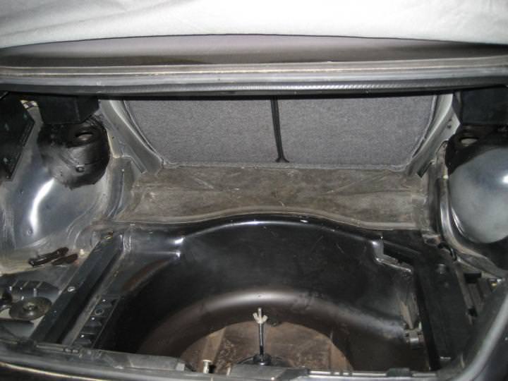

suite des opérations:
-vidage de tout l'arrière
-deblaxonage+peinture des endroits déblaxonés
-remontage des pieces compartiment moteur
post-9963-0-72234100-1332159384_thumb.jp post-9963-0-65076200-1332159426_thumb.jp
