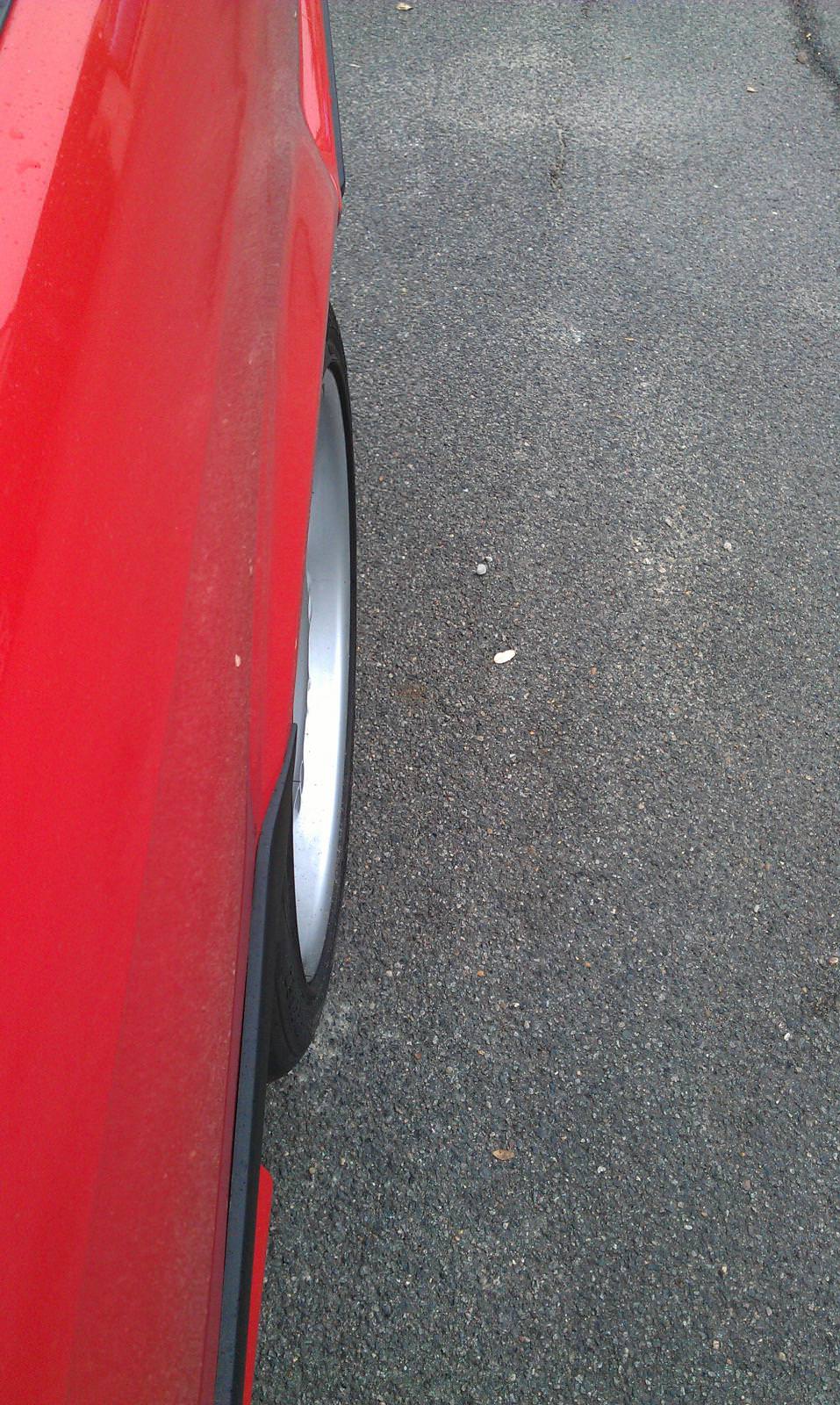

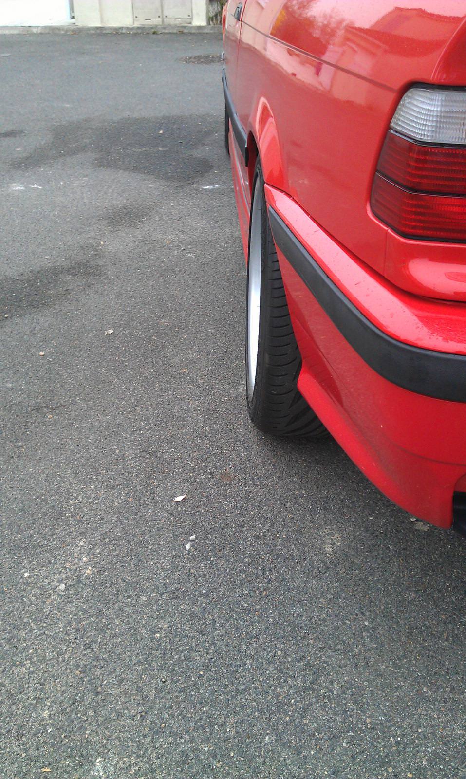

J'ai une petite question a vous demander, j'ai recemment changer mes silenbloc inferieure ar et mes bielletes ar ( tous d'origine) et maintenant mais roue ont un pincement (positif je crois dc qui pointe vers l'interieur a corriger si je me trompe) qui se remarque assez bien. (par rapport a avant)
Je n'est pas fait encor de geo car je la ferais apres avoir monté mes amort. j'essayerais de prendre des photos pour vous montrer. Mais je voudrais savoir si c'est normal ou si apres geo sa se remetra comment avant ou autre .
Merci
Quelles biellettes as tu changées à l'arrière ? et quels silenblocs ?
silent bloc inferieur, si je ne me trompe pas se sont ceux qui sont dans la carrosserie, et les biellette a l'arriere de la barre stab je crois je ne m'en rapel plus trop :s

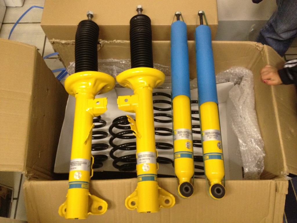

Amortisseur recu :)
Bilstein B8 avec ressort Eibach !!

du bon matos bravo
du bon matos bravo
Merci ;)
