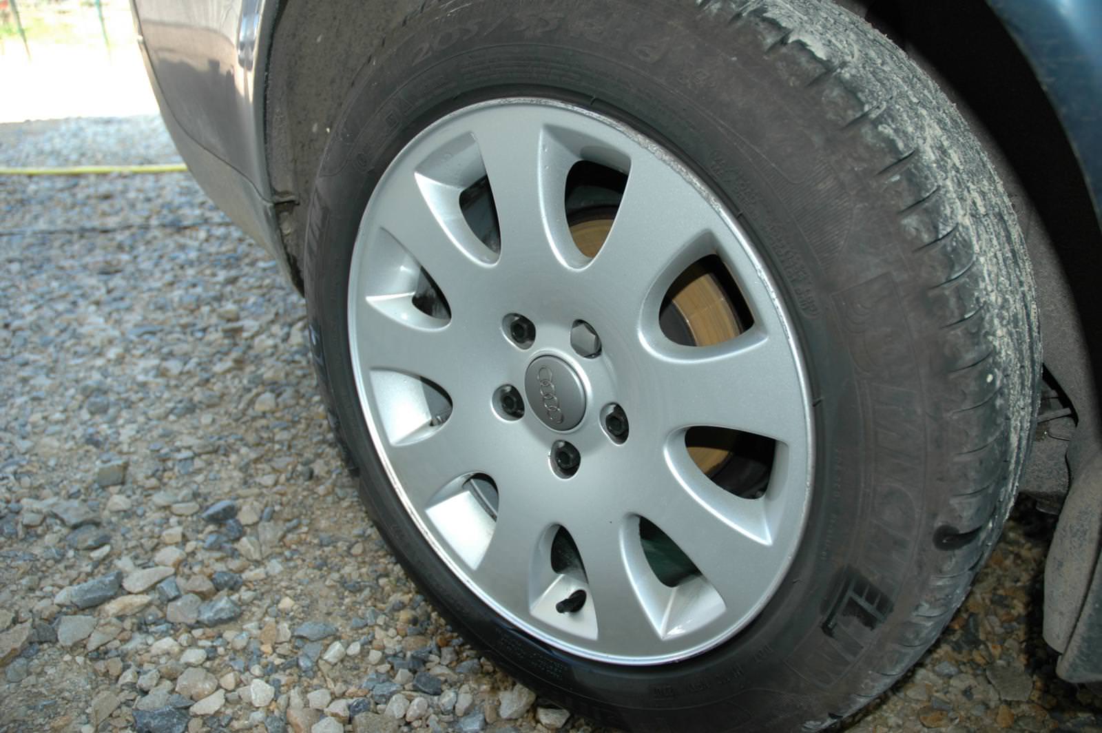

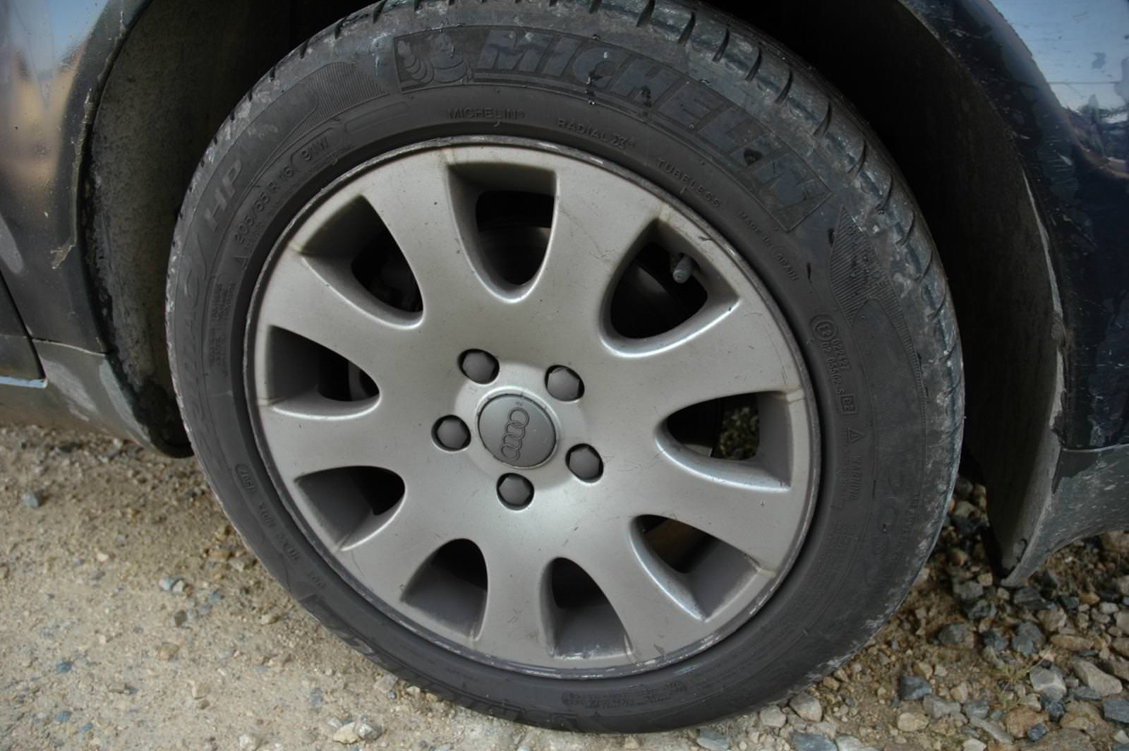

Par contre je te garantie que tes jantes vont reprendre de la brillance avec ce produit. En général les jantes (surtout a l'avant) deviennent ternes a cause de la poussière de frein.
Les nettoyants jantes que l'on trouvent ne sont pas efficace. Celui là est connu et reconnue de tous les detailers et fait vraiment le ménage :wink: la brillance sera de retour
la preuve en image :
post-9599-0-88695900-1331749482_thumb.jp
post-9599-0-21633100-1331749572_thumb.jp
Je vous laisse trouver le avant après :-D

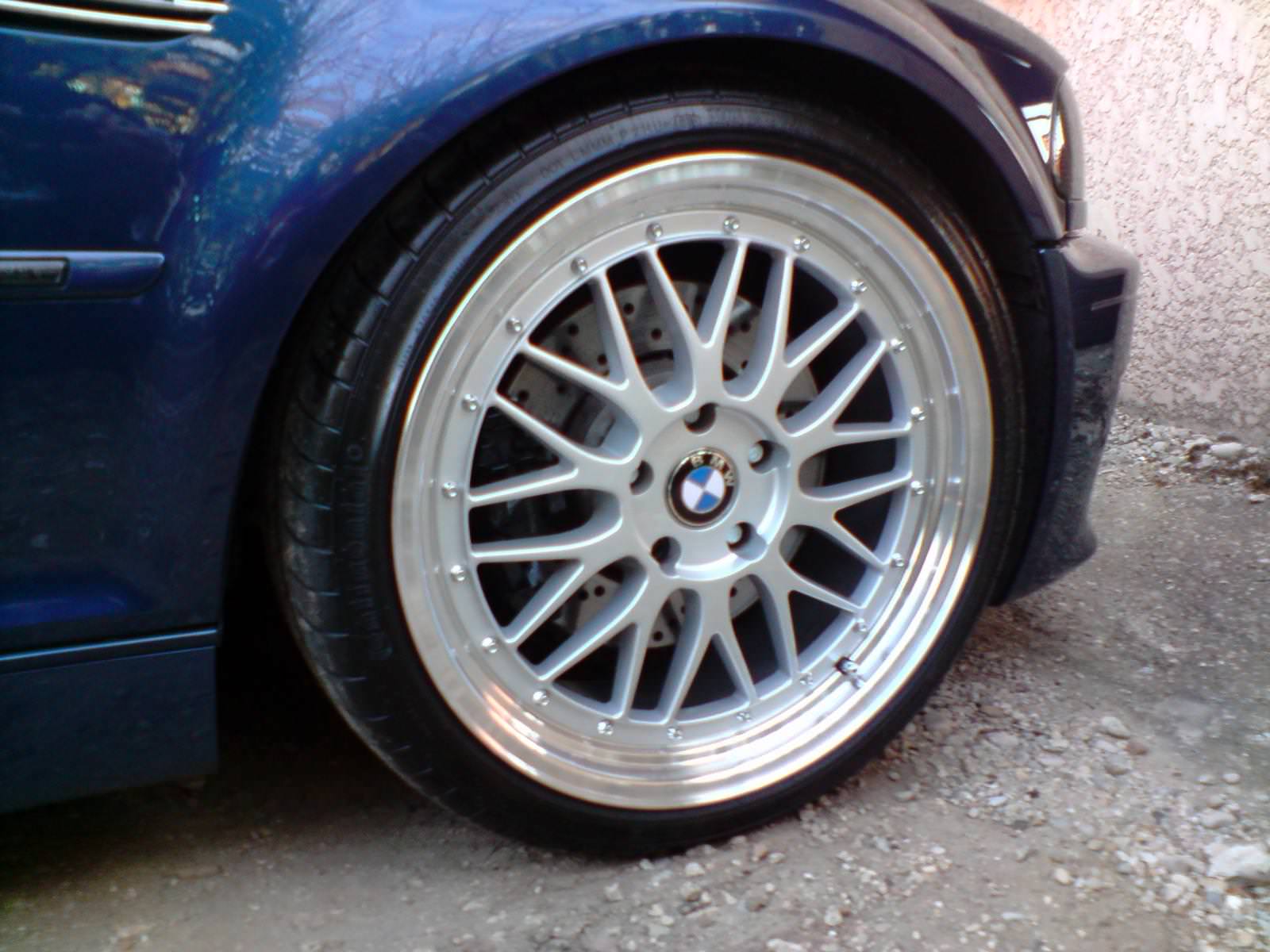

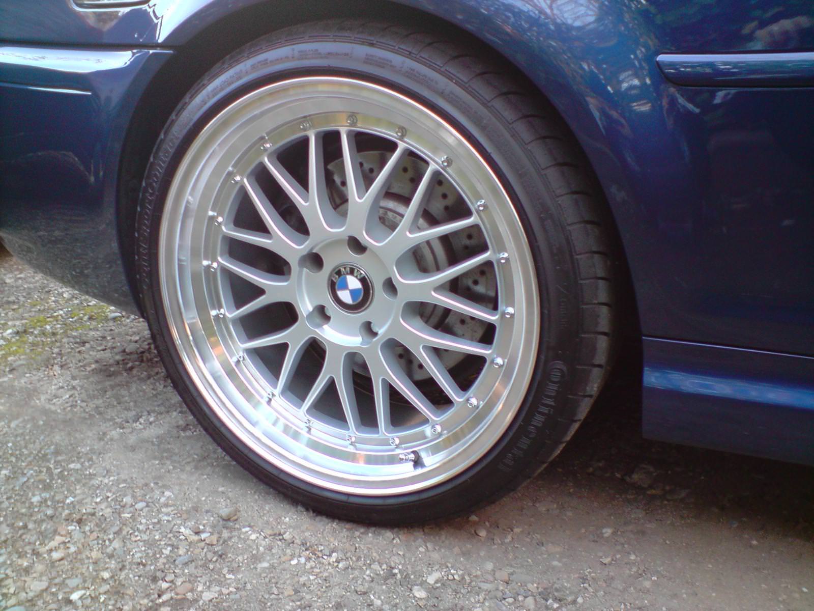

moi perso je remets pas en doute la fiabilité du wb mais je le repete si il a des jante avec une face poli(les jantes polie sont les plus dure a tenir au niveau de la brillance)
faut yaller au PH neutre sinon a long terme elle vont avoir bobo surtout si cest des replique
ps les jante poli ya pas de vernis donc plus exoper au attaque acides le calcaire....
ps2/faut toujours secher les jante avec une mf pour eviter que ca ternisse c comme la carrosserie faut rien negliger pour etre au top
