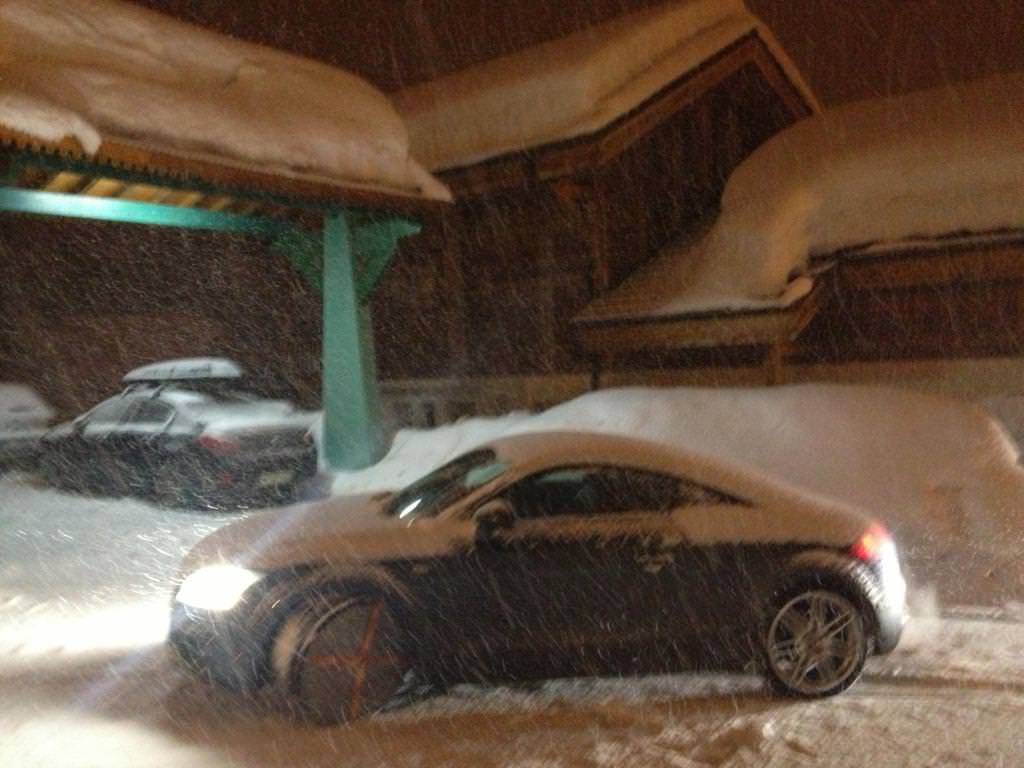

Pour info, cela met arriver début avril aux gets, pas de neige pendant 15 jours et le soir quand je suis arriver voila le resultat
Je sais plus vraiment le prix que j'ai payer commander sur 123pneu reçu la veille de mon départ, quelle chance!!!
