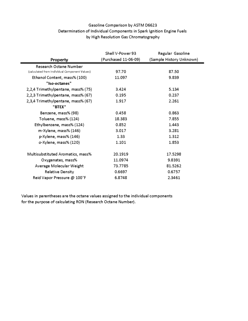

Hello !
La plupart des essences ont de l'ethanol sans qu'on ne nous le dise:
Mais bref, rien de choquant...
Personnellement je m'en passerai bien de ces 10% d'éthanol.
Sa sert juste au pétrolier à économisé sur les additifs... La version officiel étant l'écologie lol.
L'écologie financière surtout...
Bref, soyons courtois avec des gens qui peuvent être mal informé... Faut être tolérant, on tape pas sur un handicapé !
Il y a quand même pas mal d'infos utile sur ce forum ;)
