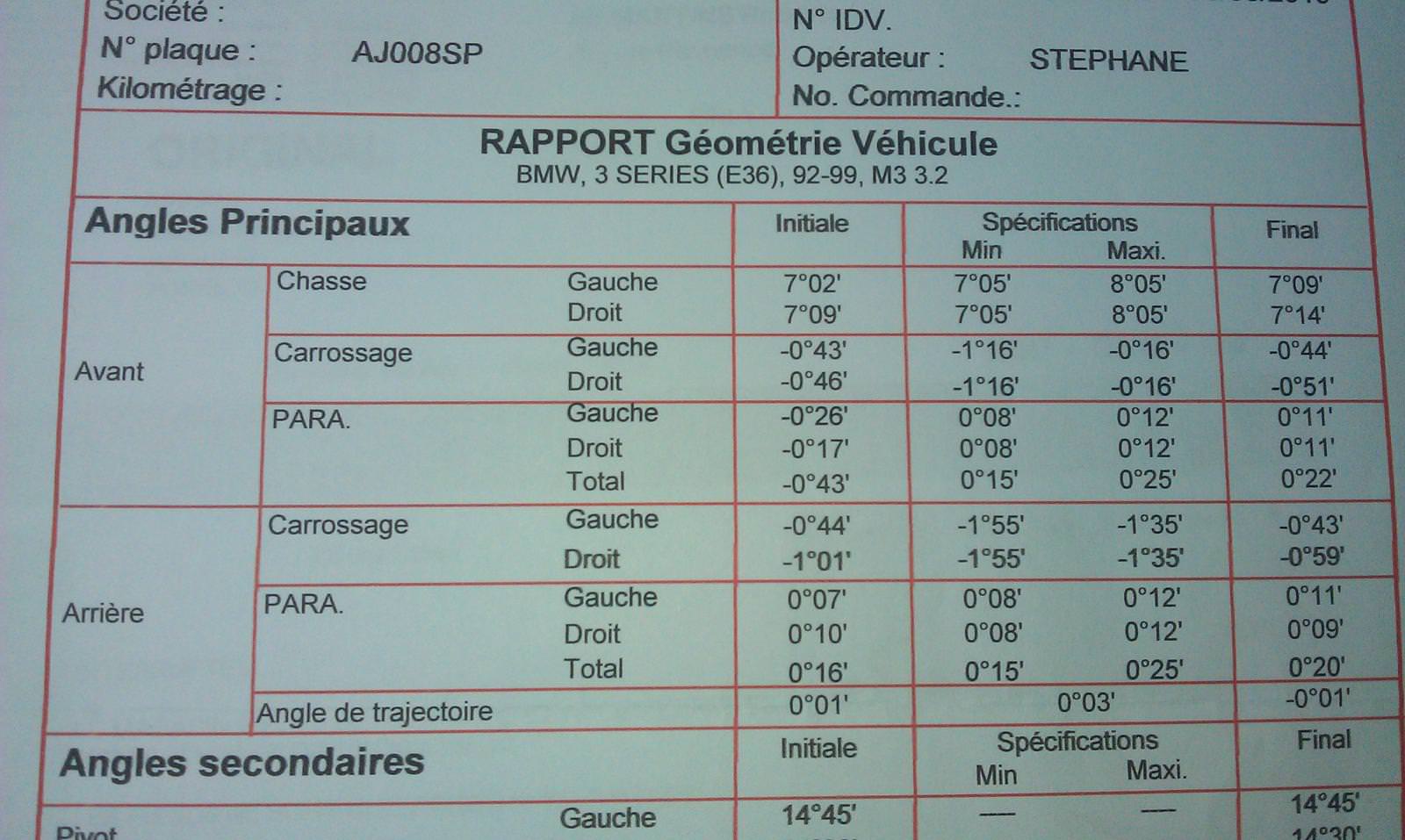

Posté(e) le 13 mars 201213 a comment_422482 Bonsoir tous le monde, J'ai ma roue arrière gauche qui est plus proches de la carrosserie que celle de droite, donc quand il y a du monde a l'arrière et que je prend un virage assez vite le flanc du pneu touche la carrosserie :s.. (taille des pneus d'origine) Elle tremble un peut sur autoroute et elle vire légèrement a droite.. un para a été effectué sa a baisser les vibration sur autoroute mais il y en a encore, j'ai voulu faire une géométrie et je lui est préciser mon problème a l'arrière et on m'a dit que c'était pas possible de régler a l'arrière et l'avant il ne pouvait pas car il fallait changer les biellettes !.. donc j'ai rien fait je prefere me renseigner un peut avant.. Je ne sais pas trop quoi faire :s j'envisage peut être de changer tous les silent bloc, les biellettes ou autre si hs.

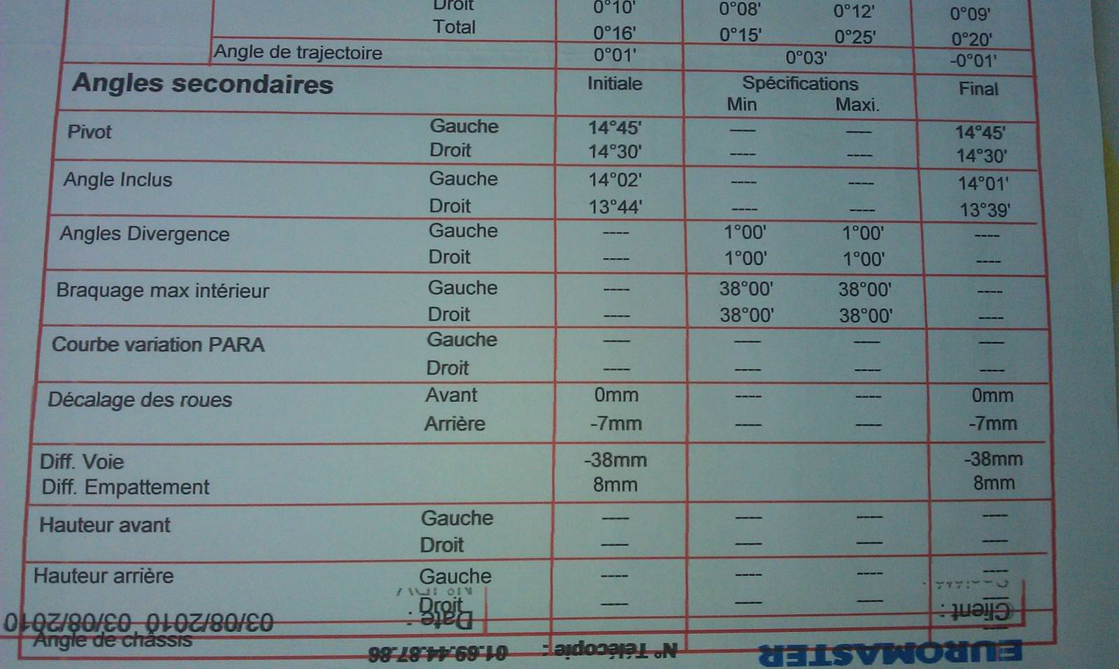

Posté(e) le 14 mars 201213 a Auteur comment_422665 ok Merci les gars, +1 avec Gilles et Sacha , ludo est dans le 77 , donc pas loin de Paris ( ville que tu as indique dans ton profil ) sinon effectivement il y a moi dans le Calvados ... change de centre de GEO et hésite pas à asperger la rotule inférieur du train ar de dégrippant 1 ou deux jours avant ... Ca me fait quand même 1h de route pour aller jusqu'à la ba .. Le para et l'équilibrage de tes roues est bien ok? Rien de signalé au CT? le parra je suis parti le faire chez equipe pneu, j'ai une ancienne fiche de géométrie que l'ancien propriétaire avait fait chez euromaster, mais je ne comprend rien a sa .. Et pour le contrôle technique je vais aller le passer ce moi ci je pence..

Posté(e) le 14 mars 201213 a comment_422783 tu m'étonnes que ça frotte! spécifications entre -1.35 et-1.55 et tu as -0.44!!!! à droite c'est pas bon non plus mais déjà mieux avec -1.01!!! ou même -0.59 après qui est la même chose
Posté(e) le 14 mars 201213 a comment_422791 Donc, un bon coup de dégrippant, et un rendez-vous dans un centre qui tient la route (si j'ose dire!!). Déjà, il devrait y avoir du mieux...
