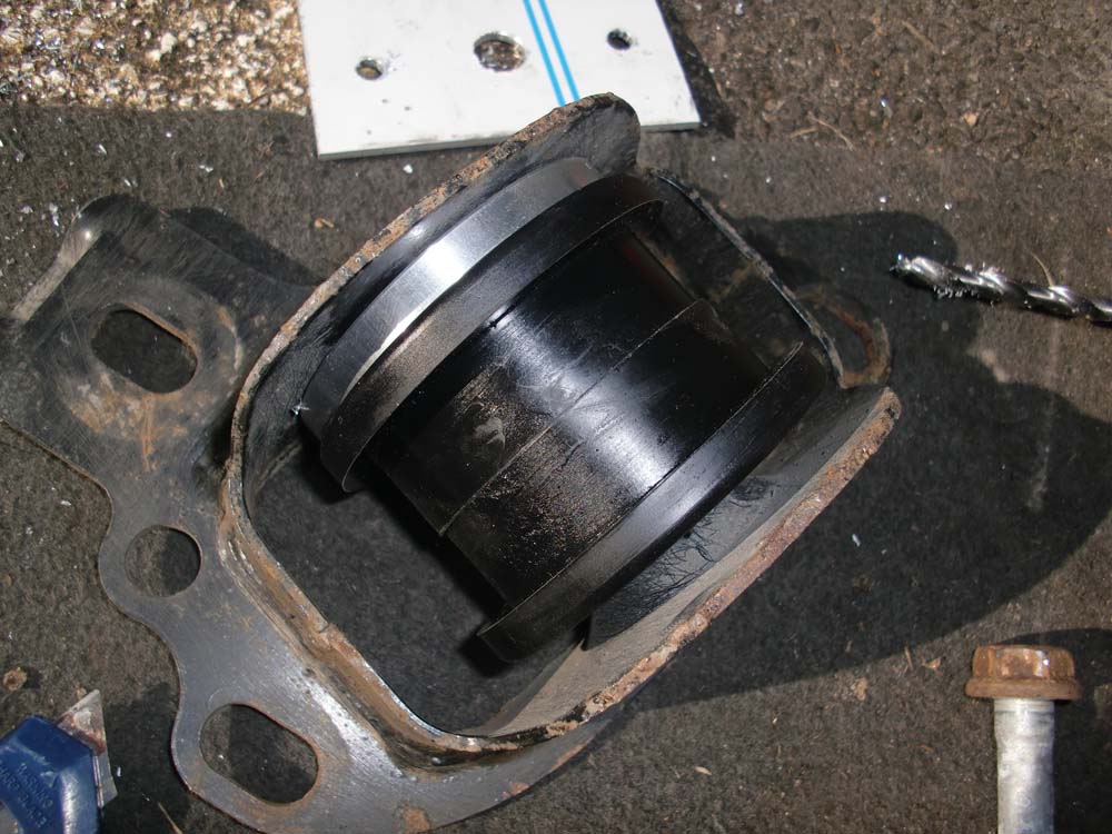

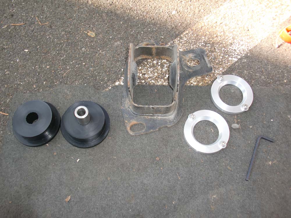

Là posé avec les powerflex, il faut une cale de chaque côté du silent-bloc, là j'ai pris la photo vite fait qu'avec une seule
Les silent-bloc que tu montres en photos, ce sont des Power Flex: ils sont noirs ?
oui powerflex noir , disponibles sur demande , ils sont plus rigides que les violets ...
par contre les cales en métal , je suis contre ...
1 Schoumms l'a dit , les vis peuvent limiter les réglages de para
2 il faut un minimum de jeu , au niveau du train ar à ce niveau ... les cales métal c'est bien avec les silentblocs OEM ...
3 ces mêmes cales existent en téflon sans vis de fixation ...
Si ce n'est que ça, il est possible de remplacer les vis BTR à tête " normales " par des vis à tête plate et fraisée
Tu penses que Powerflex noir + cales c'est trop rigide ?
Quel est le risque ou l'inconvénient selon toi ?

oui powerflex noir , disponible sur demande , il sont plus rigide que les violets ...
l’inconvénient c'est que le train ar est monté sur silentblocs à ce niveau , justement pour "jouer" ... en fait le jeu disponible laisse les roues se pincer à l’accélération , favorisant la motricité , de même en grande courbe en acceleration , seule la roue exterieur qui subit la plus forte charge pince ....
Ca vient peut etre de cela le bruit de pont en virage serré ? du au jeu ,qu'en penses tu ? le cardan force le mecanisme dans le pont ?
