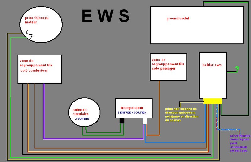

salut a tous , ouai il faudrai le shema du ews ,le codage se fais comment ?
