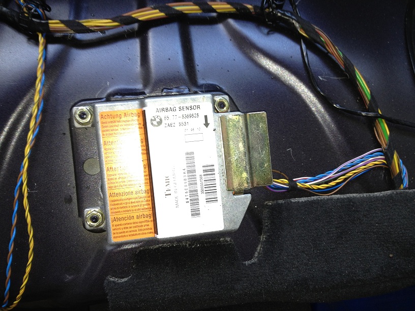

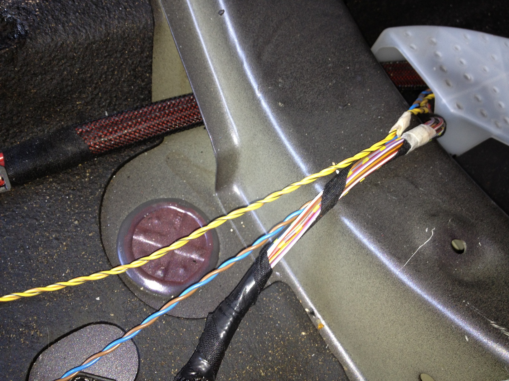

Bonjour à tous! J'ai besoin de vos lumières si vous pourriez m'aider ça serait super cool!
Première question: A quoi servent ces files électriques qui passent sous le siège passager? J'ai capté qu'une partie va au niveau de la pompe à essence donc je pense qu'il est pertinent de les laissé. Mon idée était de les faire passé sous la barre au même endroit que le cable de batterie.
Deuxième question: a quoi sert ce boitier? Je sais qu'il est en rapport avec les airbags mais si quelqu'un peut m'en dire plus je prends volontiers. Peux-t-on le dégager? Je vais monter 2 baquets + volant tulipé.
Merci d'avance

Le boitier est le détecteur AIR-BAG en cas de chocs. C'est lui qui dit CESAM ouvre toi lorsque la voiture décélère trop violemment.
les 4 fils torsadés par paire c'est les capteur ABS ...
et effectivement le boitier est la centrale inertielle des airbags , si ces derniers ont été démonté tu peux la virer , n'oublie pas de débrancher le petit fil de masse , cela éteindra le voyant au TB
Merci pour la confirmation. On est d'accord que dans la M3 il y'a uniquement des airbags dans les sièges avant et le volant?
