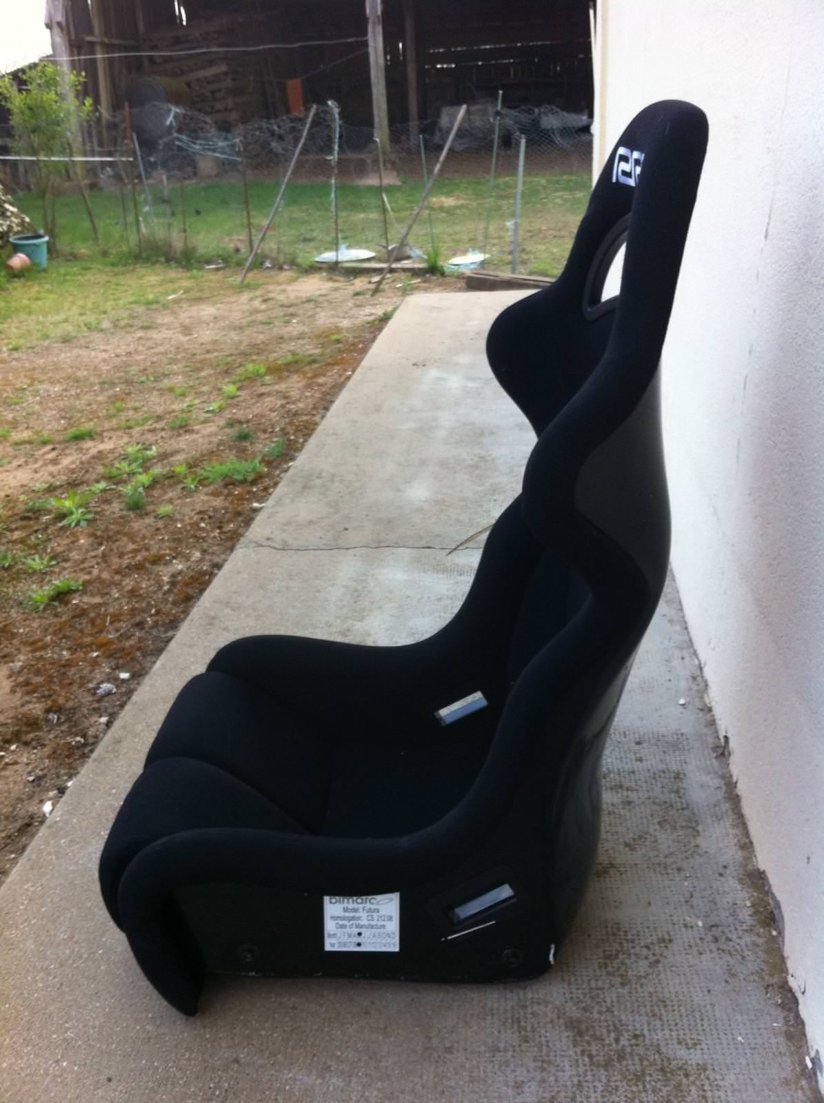

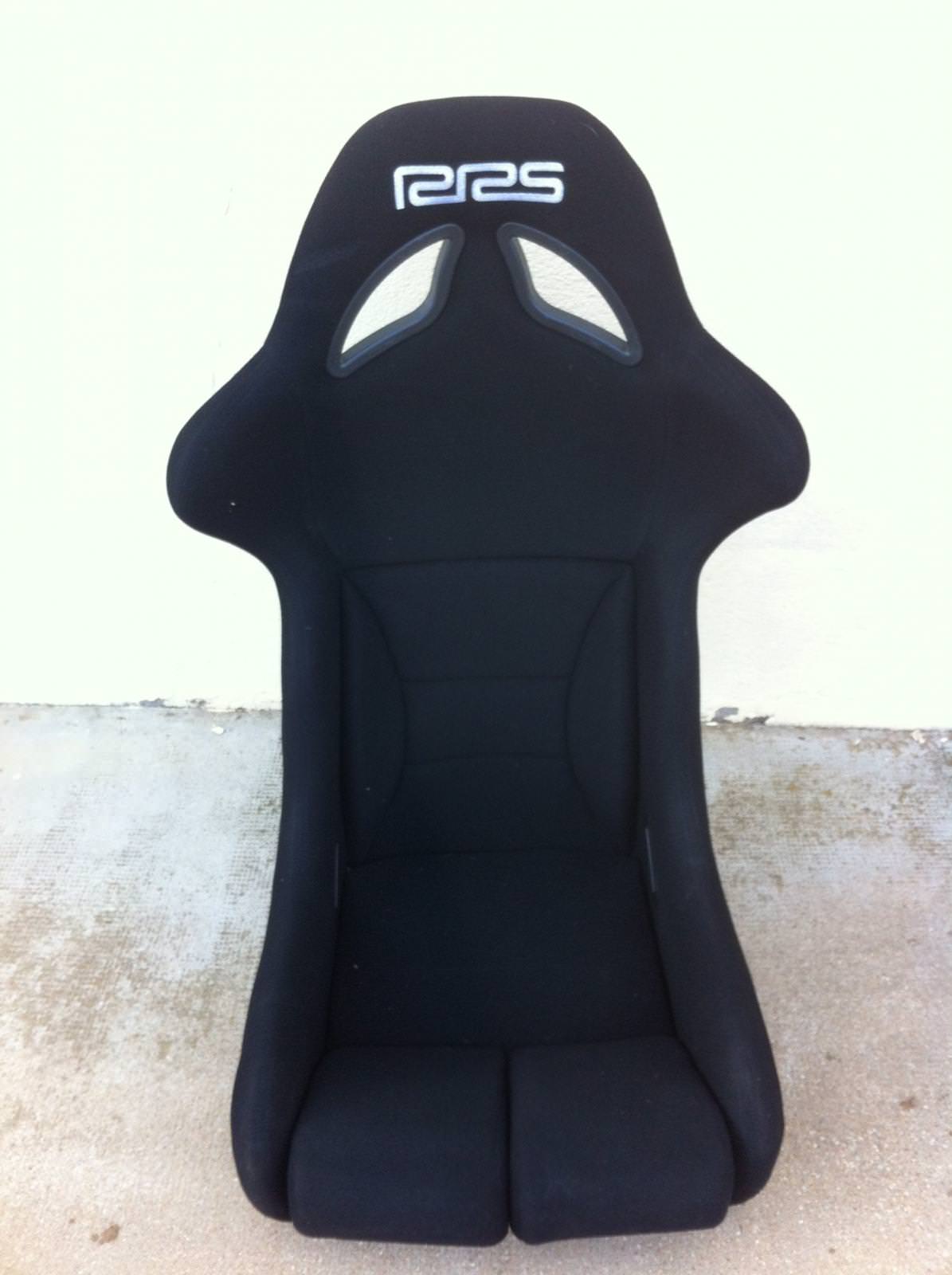

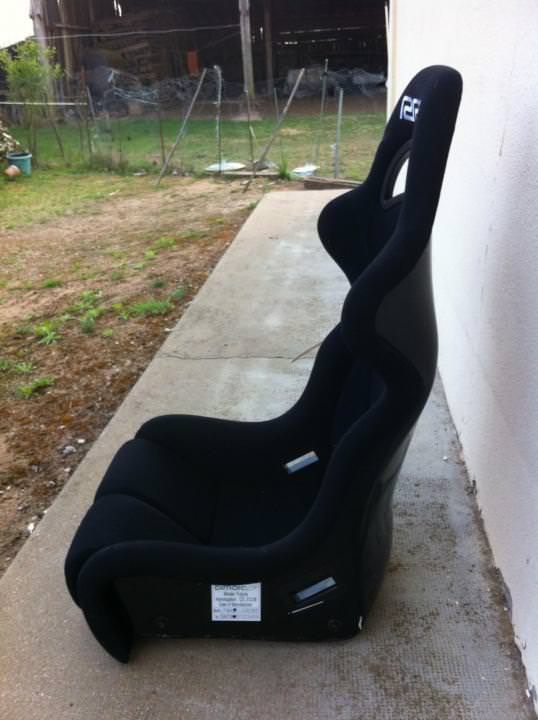

Posté(e) le 7 juin 201213 a Auteur comment_450793 Et voila ! J'avais zappé mon sujet sur les baquets. Pour le moment pas installé, je reviens depuis peu en France et la priorité n'est pas le ///M mais plutot la maison C'est pour bientot, j'ai les consoles et les harnais qui vont avec donc je vous tiens au courant.
Posté(e) le 7 juin 201213 a comment_450805 nikel, ils sont jolis ces baquets et de plus vraiment pas chers !!! par contre, moi je mettrais une glissière à ta place coté conducteur. perso je fais ta taille et aucun soucis
Posté(e) le 7 juin 201213 a Auteur comment_450826 Kool ! merci pour les infos Crnizmaj. Du coup j'achèterai une glissière, ça sera plus pratique que de me faire chier a régler ça à tâtons. Quel type de glissière me conseils tu ?
Posté(e) le 7 juin 201213 a comment_450829 les recaro extra plates sont nikel. contacte axess si tu veux en commander il en a toujours en stock.
