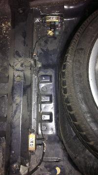

regarde aussi dans le coffre sous le tapis si tu as des petit boitier electronique ( capteur de G latteraux ) , si c'est le cas , c'est une smg ....
pour le lave glace ce n'est pas le cas car je dispose d'un reservoir blanc, mais je ferais de photos toute a l'heure et je l'ai posterais, et j'irais vérifier pour les capteur.

et si c'est bien ses capteurs :
http://www.realoem.com/bmw/showparts.do?model=BG91&mospid=47433&btnr=61_1400&hg=61&fg=25
les capteurs , c'est bien ça

et voici une photo des capteurs dans le coffre :
j'ai vérifier la réference sur "realoem" et elle correspond bien aux Capteurs d'accélération !!!
maintenant j'ai la casi certitude que c'était une boite SMG a l'origine
