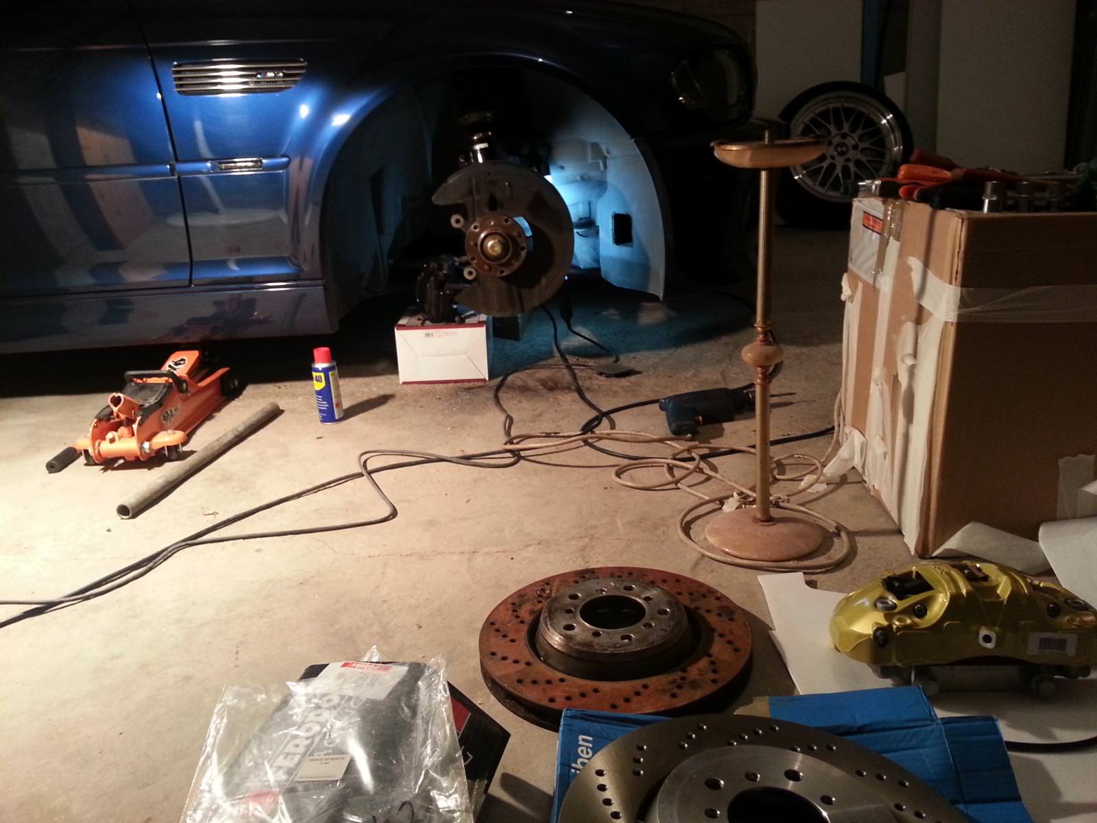

3h00 sur 4 vis de merde... Tournevis a frapper, degrippant, chauffe, pas moyen. Empreinte btr ruinee en rien de temps avant d'avoir pu vraiment forcer. Vis en beurre ? Donc pas le choix, queue de cochon... Le mec qui avait fait les disques avant a du mettre de la loctite c pas possible... Pour info l'auto est pas juste sur cric, j'ai bien calé avec un plot de bois sous le point de levage central. Je sais que pas mal de monde remonte sans ces vis, mais autant faire du travail propre...

3h00 sur 4 vis de merde... Tournevis a frapper, degrippant, chauffe, pas moyen. Empreinte btr ruinee en rien de temps avant d'avoir pu vraiment forcer. Vis en beurre ? Donc pas le choix, queue de cochon... Le mec qui avait fait les disques avant a du mettre de la loctite c pas possible... Pour info l'auto est pas juste sur cric, j'ai bien calé avec un plot de bois sous le point de lev1ge central. Je sais que pas mal de monde remonte sans ces vis mais autant faire du travail propre...
La merde !
Classique quand un bucheron est passé par la avant
Remonte avec ces vis par contre justes bloquées et en lubrifiant légérement leur pas de vis :wink:
Nettoie nickel les portées du moyeu aussi.

Mais bon, avant tout ça, encore un peu de temps à s'amuser pour finir de dégager proprement ce qu'il me reste encore de vis dans les moyeux sans endommager les filetages pour ne pas avoir à tarauder ou poser des Hélicoil...

Oui sauf que là le bucheron c'était un garage (cf carnet), ça me dépasse un peu...
Merci pour les conseils, les vis tu m'étonnes que je vais pas les bloquer !
Et oui, des portées bien propres, et aussi les amortos et tout le passage de roues et ce qui me tombera sous la main aura droit à son coup de clean de printemps...

le disque OEM et le CSL qui sont sur la photo vont du coté gauche ...
je dit ça car je vois que sur la photo c'est le coté droit de la voiture que l'on voit ...
l’étrier lui c'est le bon pour le coté de la voiture qui est sur la photo ...
enfin tu peux aussi avoir tout déposé du même coté ... mais il serait ballot de monter les disques à l'envers ...
Merci Jean-Philippe !
Oui c'est le bordel dans mon garage et on voit celui-ci sur la photo mais tout est posé au même endroit.
J'avais suivi les débats à ce sujet sur un autre post donc je me ferais pas avoir.
Quand on regarde comment le disque est foutu, ça semble logique de le mettre dans le bon sens, sinon la rotation fait que l'écoulement de l'air chaud entre le centre et les extrêmités est contrarié. Mais merci de préciser, dans l'emballement on fait tellement de conneries parfois...
