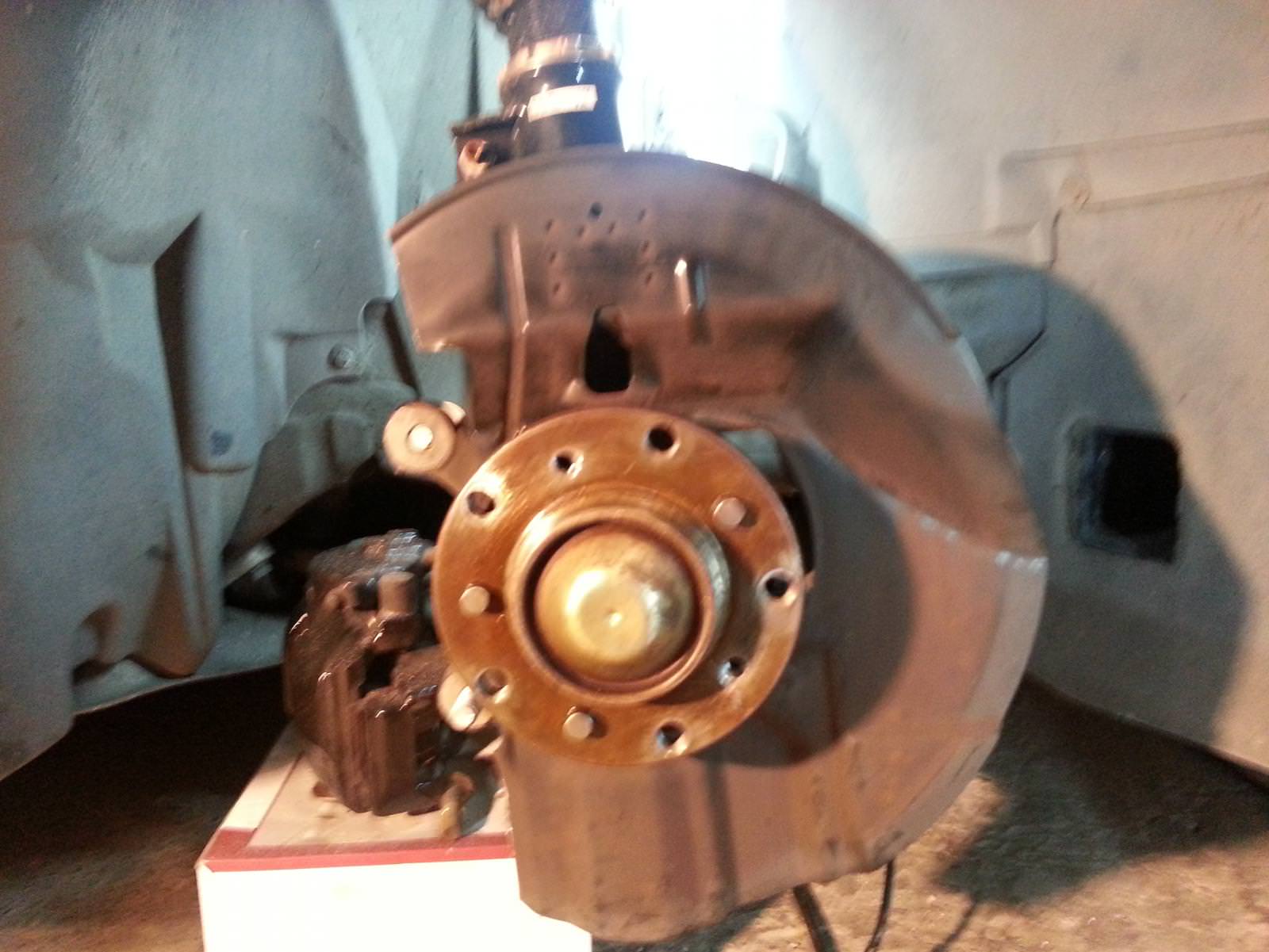

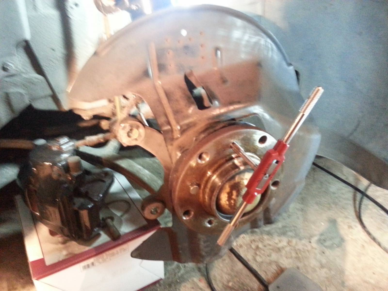

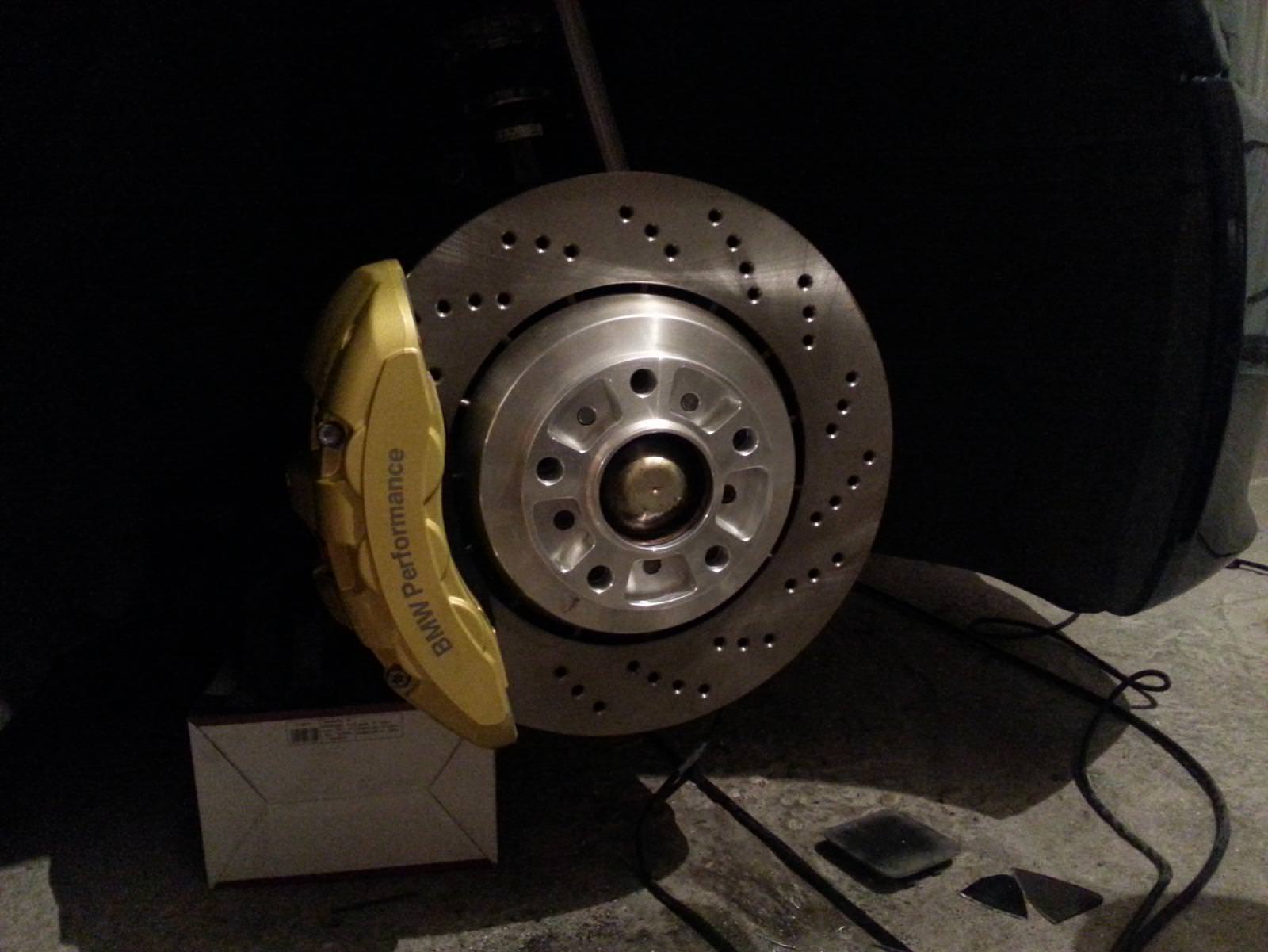

Ouais merci Ray...
Du coup j'ai pas pu extraire les vis à la queue de cochon car elles semblaient comme polymerisees. J'ai donc percé de plus en plus gros bien au centre jusqu'à arriver à fleur des filets. Puis j'ai passé un coup de tarot en 3 passes pour récupérer un joli filet. Je repars donc en monte origine 8mm. Bien content, j'avais pas envie de percer au dessus pour poser un Helicoil.
post-7738-0-03988500-1367094978_thumb.jp

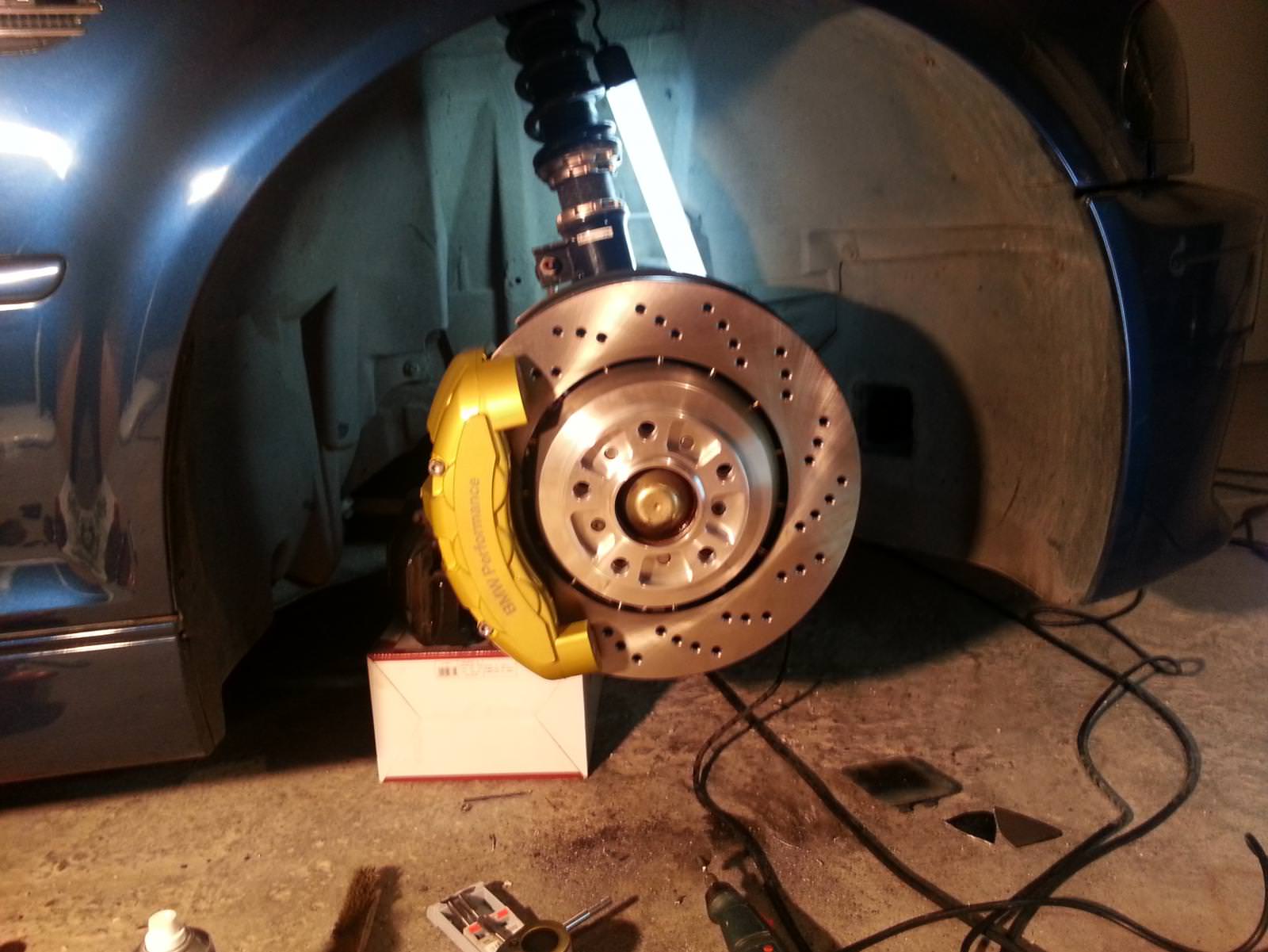

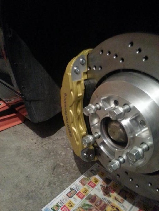

Un disque en place...
post-7738-0-63319600-1367095154_thumb.jp

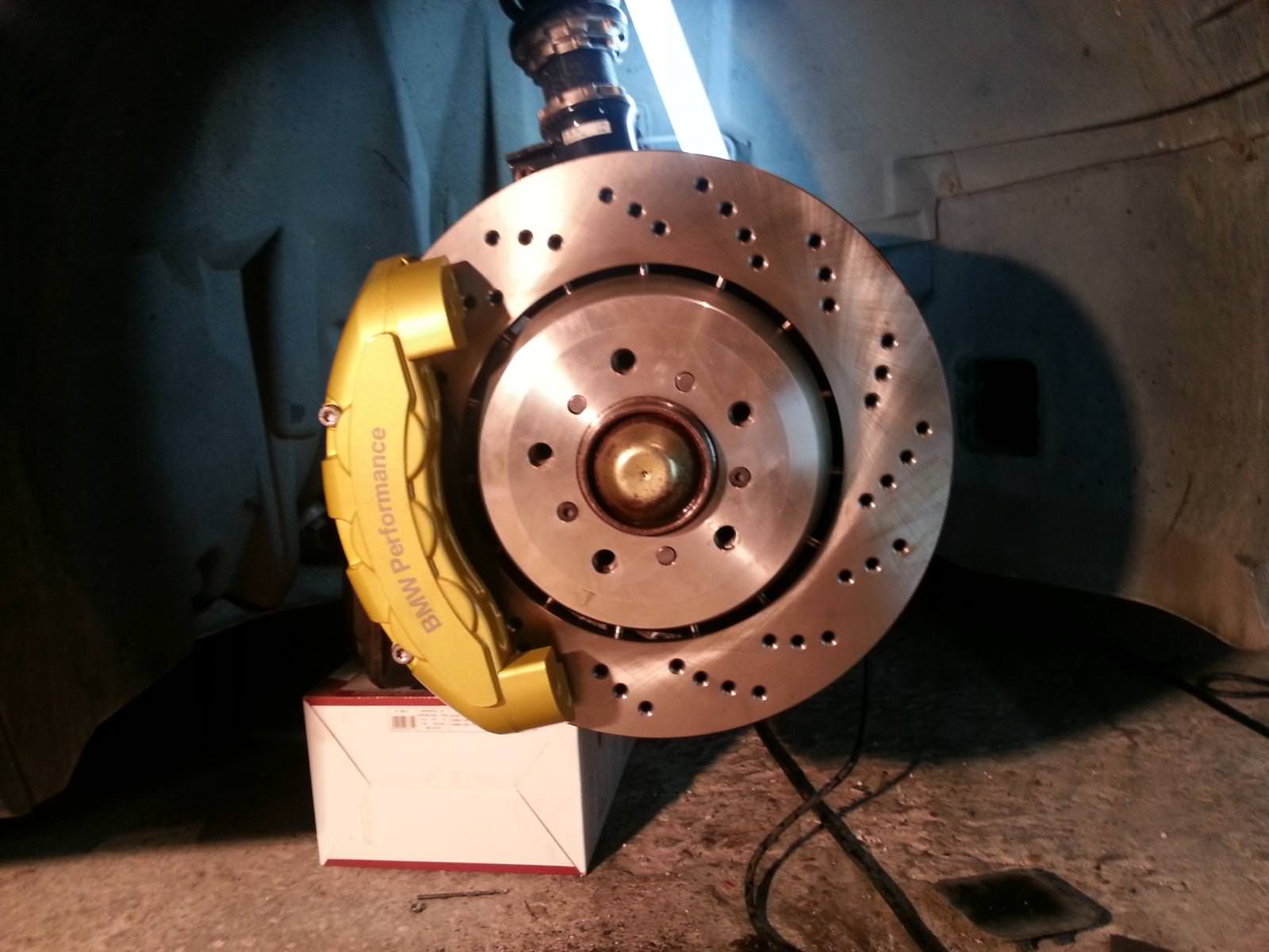

Découpe de la tôle de protection pour que l'étrier passe...
post-7738-0-81793800-1367095959_thumb.jp

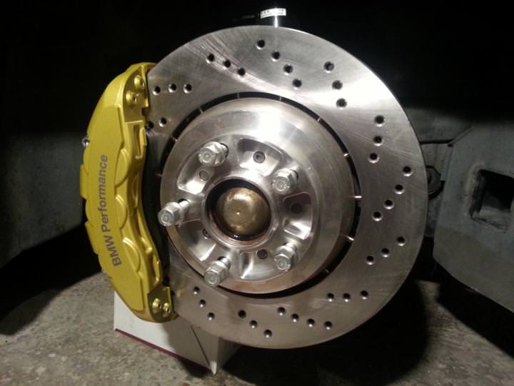

Plus qu'à m'amuser avec l'autre côté de la même façon, brancher les durits et attendre de recevoir le RBF600...
post-7738-0-10398300-1367095646_thumb.jp

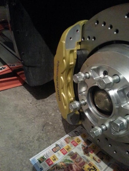

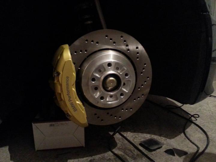

Avec une cale en place, sympa...
post-7738-0-47725400-1367097581_thumb.jp
Débarrassé du superflu, pour moi gain esthétique aussi, retour à un forme plus classique, perso je préfère.
post-7738-0-66708900-1367099174_thumb.jp
Sa fait largement mieu une foi coupé !!!
C'est vissé Cédric ;) Pour que ça passe il faut découper la tôle je savais pas...
A bas encore mieu en tout cas je prefere comme sa !
Ouais sinon c'est pas très joli je trouve... Et ces pièces ne pèsent pas rien... Je viens de finir l'autre côté, même méthode car vis coincées aussi. Me reste plus qu'à nettoyer les passages de roues et brancher les durits. Mais je les brancherais au dernier moment comme on m'a conseillé pour eviter les entrées d'air dans le circuit. Avant ça je vais me procurer des clés a tuyauterie pour ne pas galerer...
sur E46 on peut tordre les "oreilles " du par gravillons , on est pas obligé de couper

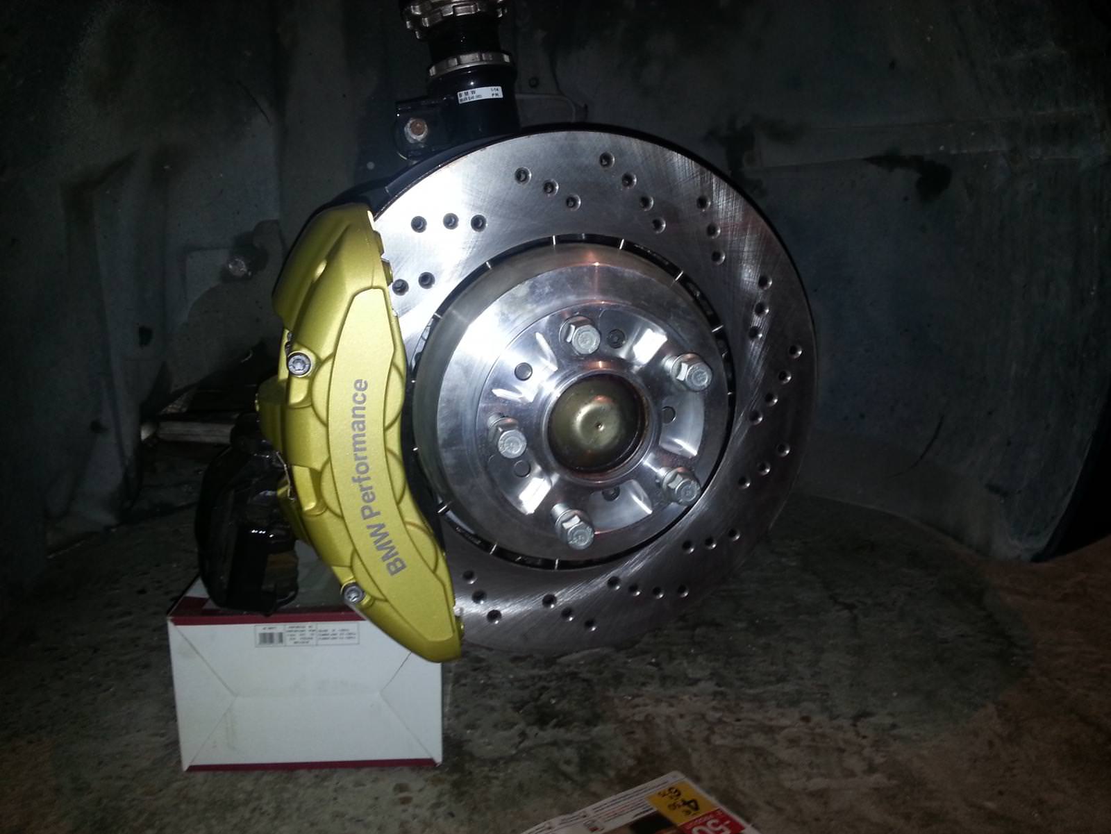

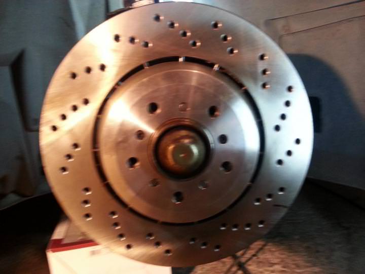

Bon ben un etrier démonté vu de face ça donne ça :
Pas très joli...
J'ai comblé les trous des vis afin que des saletés ne viennent pas s'y loger.
Bien entendu j'ai mis du frein filet léger résistant aux hautes températures pour ne pas perdre les vis.
Enfin, petit raccord peinture en attendant que je me decide sur une couleur definitive et que je les fasse repeindre.
En attendant, ça ira bien comme ça...
Demain monte des durits et purge au RBF600...

post-7738-0-55642100-1367353665_thumb.jp

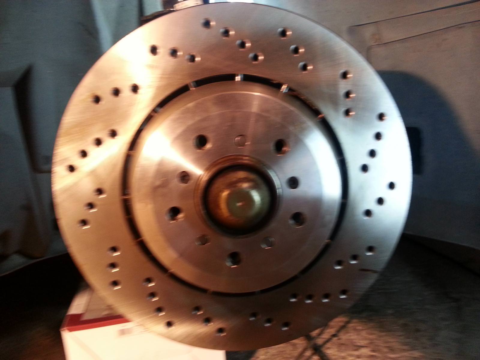

J'ai délibérément pris les photos de l'avant, mais de profil on ne voit pas les vis, comme avec une jante montée par exemple...
Profil...
