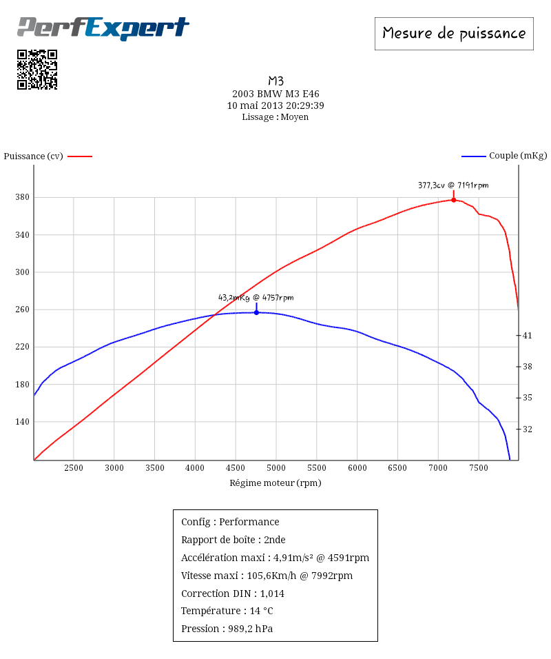

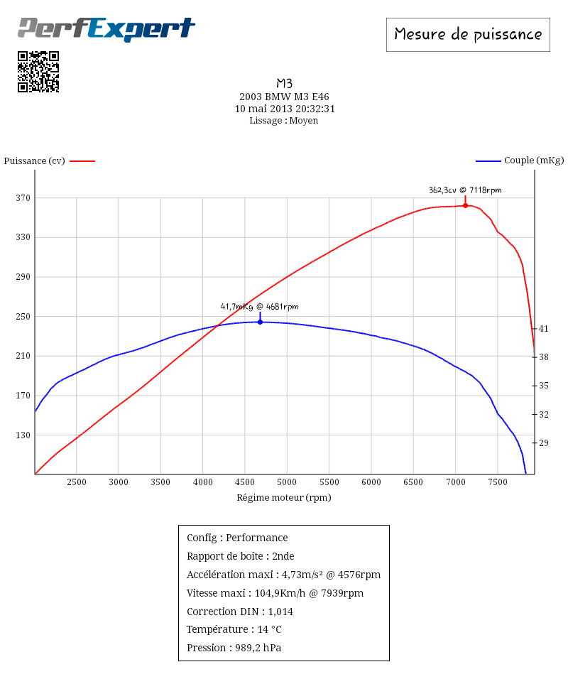

Bon ben j'ai testé Perfexpert sur le ///M...
Je précise que la pesée a été effectuée dans une entreprise sur balance pro.
J'ai utilisé le mode le plus avancé.
Me méfiant des routes pas toujours bien plates j'ai fait une mesure dans chaque sens.
Je vous laisse regarder, je suis très surpris, j'ai bien entendu re-vérifié toutes les saisies, je pense pas qu'il y ait de souci. Il me faut un banc pour confirmer.
