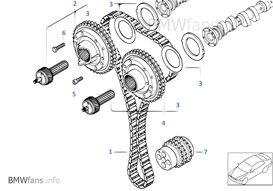

Si j'ai bien compris, le souci connu sur VANOS est localisé sur l'ensemble n°2 de l'éclate non ? Je demande ça afin d'orienter les recherches du mécanicien. Parce que si c'est bien ça et qu'il part du principe que les VANOS sont 100% safe sur E46, ça risque de durer...

Le soucis potentiel du vanos est lié à 2 choses, les ergots d’entraînement de la pompe HP ensemble no 2 et les vis des poulies no 5
La méthodologie pour vérifier est celle que je t'ai posté plus haut ;)
Après si tout est ok, pas trop s'inquieter non plus le S54 est plein de bruits métalliques caractéristiques, les jeu aux soupapes a été fait?
Car quoiqu'on en dise même en changeant que peu de pastilles quand j'ai fait le mien les bruits ont diminué malgré le fait que normalement vu comment c’est conçu ça ne devrait pas influer sur les bruits du moulin.

Le soucis potentiel du vanos est lié à 2 choses, les ergots d’entraînement de la pompe HP ensemble no 2 et les vis des poulies no 5   La méthodologie pour vérifier est celle que je t'ai posté plus haut ;)     Après si tout est ok, pas trop s'inquieter non plus le S54 est plein de bruits métalliques caractéristiques, les jeu aux soupapes a été fait?   Car quoiqu'on en dise même en changeant que peu de pastilles quand j'ai fait le mien les bruits ont diminué malgré le fait que normalement vu comment c’est conçu ça ne devrait pas influer sur les bruits du moulin.
Je vais faire contrôler le jeu au niveau des ergots du vanos côté échappement ainsi que le serrage et état de la visserie. Par la même occasion, il regardera pignons, tendeurs, chaine... Le jeu aux soupapes a bien été fait pour la dernière I2 chez BMW, à 115mkm. Actuellement j'ai 138000 au compteur.
