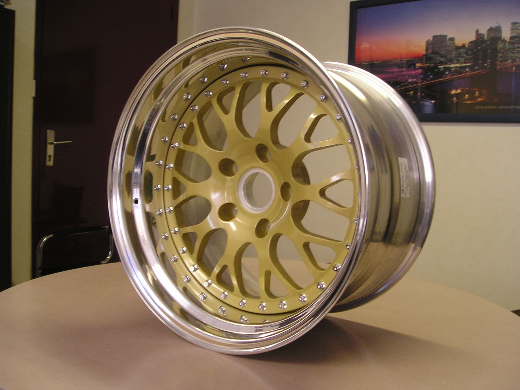

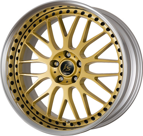

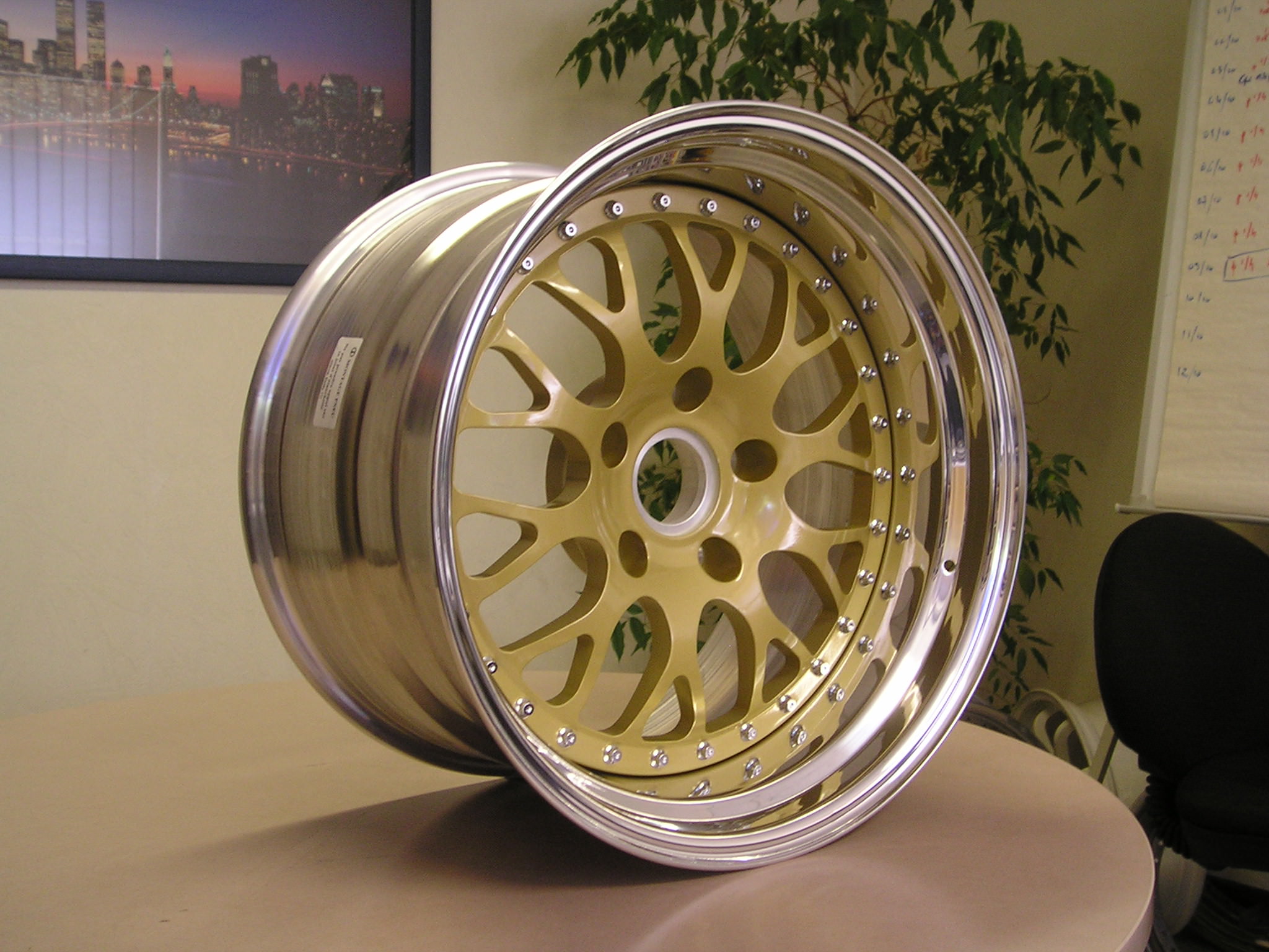

Du coup, ça me laisse le champ libre pour réaliser un rêve : De belles jantes forgées 3 parties avec voile inox sans "step". J'hésite encore sur le modèle mais voici l'idée :
post-7738-0-13995200-1389285645_thumb.jp
post-7738-0-86234200-1389285689_thumb.jp
Je suis actuellement en contact avec plusieurs fournisseurs, ça devrait aller très vite normalement...
Les work dernier modèle elle tue j avais hésitez a en acheter et la j en attend pour un client exactement comme sa
Ouah!! Ça doit fait terrible!!
Une préférence pour la dernière.
Oui elles sont sympa mais pas celles que je préfère. Et y'a 3 mois de délai pour les avoir. Pour moi, le top c'est les Tramont. Fabriquées en France juste à côté de chez moi et seulement 3 semaines de délai. (Avant dernière photo)
Ouah!! Ça doit fait terrible!! Une préférence pour la dernière.
Merci oui... Dur de choisir...
