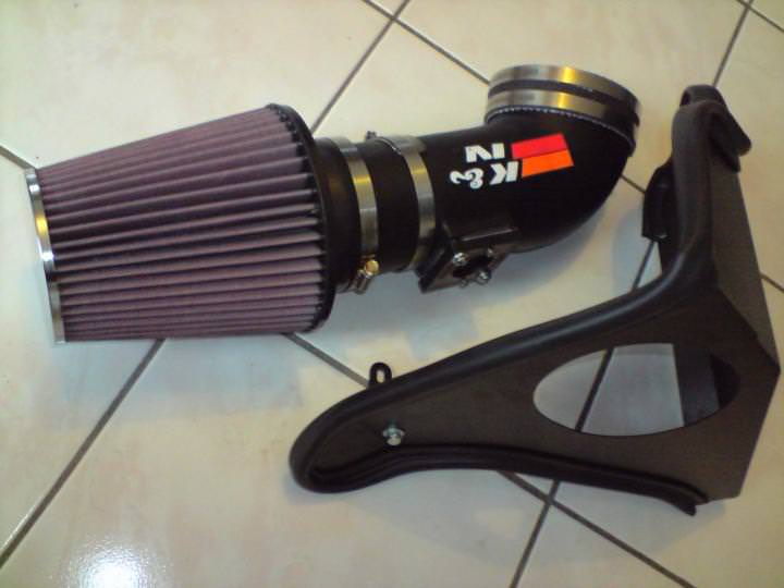

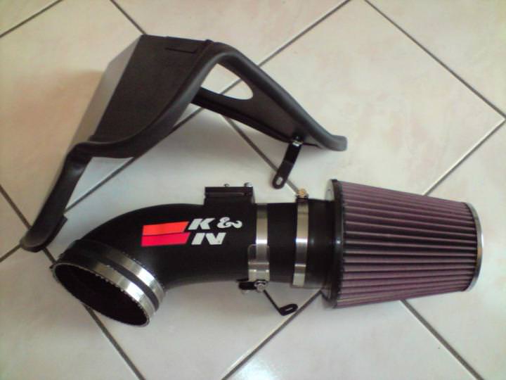

Bon, la boite à air CSL est le must du must, c'est clair, mais je dois m'acheter des vrais freins d'abord, et je veux changer le son de mon admission.
En gros, n'étant pas Crésus, je temporise avec ceci histoire de lui libérer un peu les bronches à la grosse.
(Et puis je me tâte enocre un peu pour l'Alpha N...)

Je précise que je ne monte pas cette admission avec un quelconque espoir de gratter des CV, c'est surtout pour le plaisir du son.
Bien entendu, je fais pas ça à la va vite sans controler les divers paramètres, une gestion adaptée sera donc réalisée par l'ami Rayman (pour les initiés :-D ) avec sa petite valise 8) , il fera sauter le speed limit et mettra un joli shift light... La suite d'ici quelques temps car, pour l'instant déménagement donc bonne galère...

tu me donnera ton ressenti sur l admi !!
ca m interesse !! 8-)
J ai le même admission! Le son est sympa pour moi pas de différence de comportement. :-D
Par contre je n ai aps fait de reprog. J aurais peut etre du en faire une. :|
Tu pourras nous tenir au jus du avant apres la reprog ca m interesse beaucoup!!! Car certains disent qu on perd un peu avec ce genre de kit....

Ok, pas de souci, dès que c'est installé !
Pour être certain à 100% faudrait passer au banc avant/après...
La reprog je la fais surtout pour que les divers paramètres soient au mieux et effacement éventuel du voyant moteur.
T'as pas eu de voyant toi avec cette admission ? C'est toi qui l'a installée ?
As-tu ré-installé la grille OEM pré-débimètre dans le cône K&N ?
Je veux pas changer l'admission sans vérifier que tout est ok sur le plan de la gestion, je veux pas prendre de risque...
j'avais monté cette admission je l'ai vite viré!perte de couple important a bas regime et pas forcement mieux en haut régimes!
pourtant j'avais bien installé la grille du debimetre!
apres apparament il faut faire une reprog pour avoir un gain réel!
et perso le bruit ça va mais ont est loin tres loin de la boite a air csl!
Ok, moi ça sera avec reprog... On verra.
Pour la boite CSL, je me doute que c'est top, mais je ne suis pas encore prêt pour l'alpha N que je trouve trop drastique.
Le son a bien évolué avec l'inter, je sens que lui libérer un peu les bronches va la faire chanter un peu plus.

La reprog est pas obligatoire mais nécessaire pour profiter pleinement de l'admission je pense...
Sans c'est pas forcément intéressant niveau perfs.
oui c est moi qui l ai installe!
aucun voyant moteur j ai bien laisse la grille du debimetre.
Le son est tres loin d une boite csl mais le prix aussi est loin d etre le même  :oui:
J ai pas senti de perte de puissance...
Le mieux c est sur que faudrait faire un avant apres sur un banc.... :nickel6:
