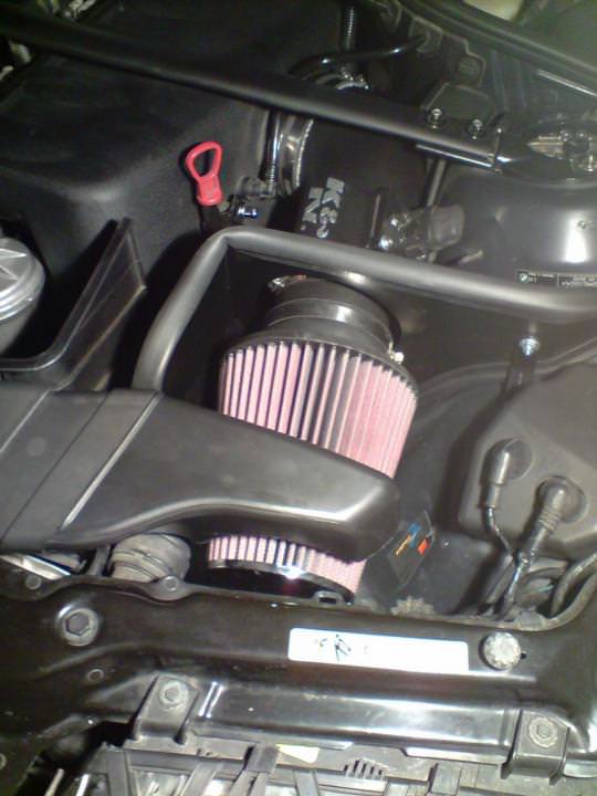

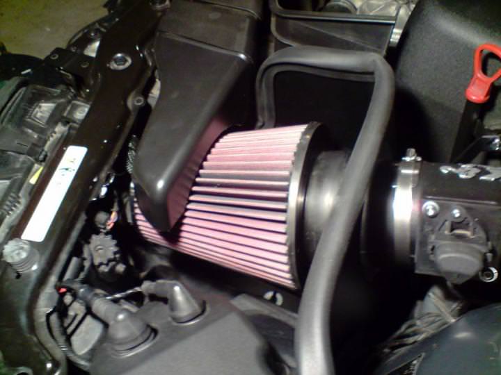

Si t'as 5 minutes en attendant, à ton avis, qu'est-ce qui déclenche le témoin moteur avec cette admission ?!
Normal que ça se manifeste après 85kms ? Le temps que l'huile parcoure le chemin entre le filtre et le fil ?
J'ai bon ? :|

nikel ludo ! le meilleur kit d'admission ce KN.
fais déja un diag pour savoir pourquoi tu as ce voyant.

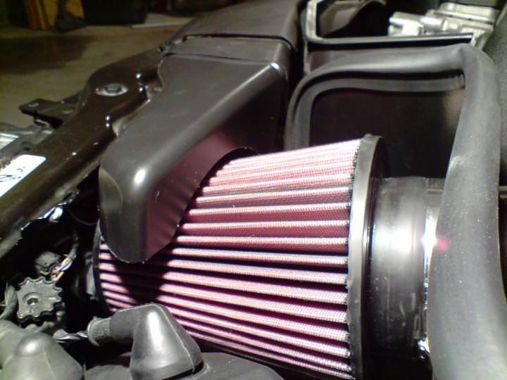

et le bout en plastique d'arrivée d'air tu peux le remettre en coupant juste un peu la partie qui descend, comme ça l'air arrive direct sur le filtre

Hello, non, j'ai bien installé le MAF screen entre le cône et le tube d'admission, ça c'est bon, j'ai même laissé la grille métallique...
Merci Sacha, ok pour le plastique, je savais pas, je sens qu'il va prendre un petit coup de Dremel celui là 8)
Par contre tu me fais flipper avec cette histoire de diag, ça serait une sacrée coïncidence que ça arrive juste le jour où je mets le K&N, mais j'ai une autre hypothèse et ton avis m'intéresse.
Le garage qui a fait mes coussinets m'a mis un traitement moteur et mes sorties d'échappement qui étaient comme neuves se retrouvent toutes dégueulasses à chaque fois que je la prends. ça sèche dessus et c'est pas beau à voir. Il faut les frotter très très longuement pour les faire revenir comme neuves car "ça caramélise dessus".
Je suis persuadé que ce traitement ne doit pas trop plaire aux lambdas et que c'est lui qui fout la merde ! Pour moi la combustion de ce produit, elles n'aiment pas.
Enfin, ce n'est que mon avis. Je précise que l'auto n'a fait que 100kms après les coussinets, puis un peu plus de 100 ce jour.
Quand j'ai été récupérer la voiture après les coussinets, le gars m'a dit au téléphone que le voyant était apparu et il l'avait effacé avant que j'arrive.
Je pense que c'est lié, effacé en sortant du garage il revient après quelques kilomètres.
Après, je peux me tromper, mais je pense vraiment pas être loin de la vérité.
@crnizmaj : Chez Axess je sais qu'il est bien friand des traitements, et de mémoire, il me semble que ça salope le cul de l'auto et que ça fait parfois afficher le voyant moteur.
Tu confirmes ou pas ?

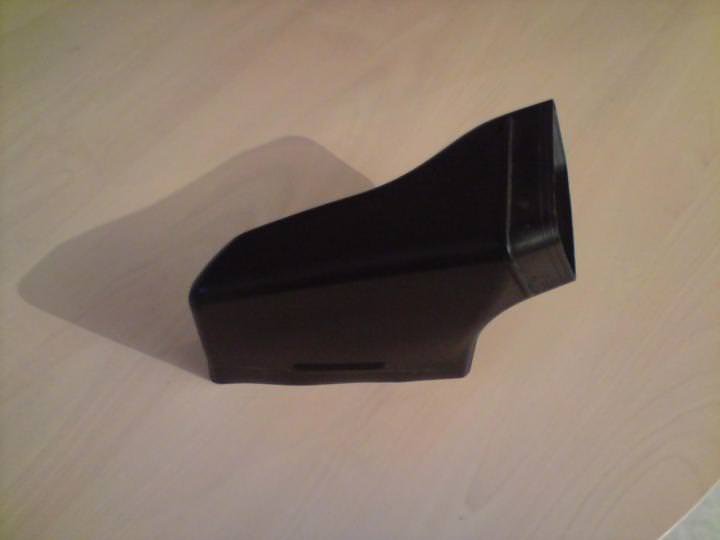

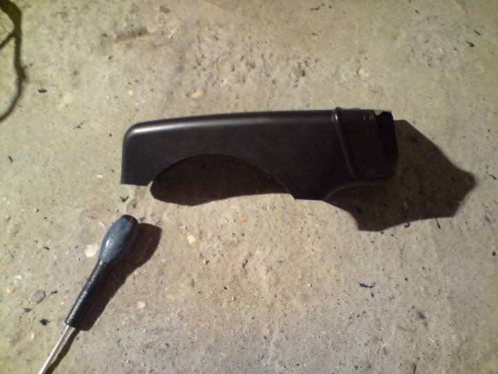

@crnizmaj : Après m'être assuré que BMW détaillait bien cette pièce si je désire revenir en arrière, j'ai mis ton conseil en pratique ! Merci !!!
Pièce d'origine :
post-7738-0-05237700-1362250274_thumb.jp
Après un petit coup de Dremel :
post-7738-0-43136800-1362250326_thumb.jp

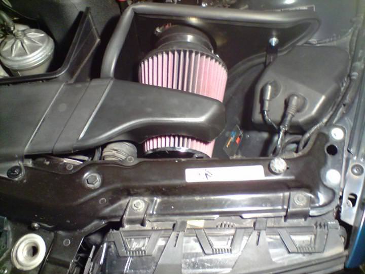

En place :
post-7738-0-70728300-1362251054_thumb.jp
post-7738-0-69400500-1362250522_thumb.jp
Sur celle-ci on voit qu'il me reste un petit coup de papier de verre à passer pour la finition 8-)

je n'arrive pas à voir tes photos !
Normal, j'éditais, ça va mieux là ou pas ?!
impec :nickel6: .
