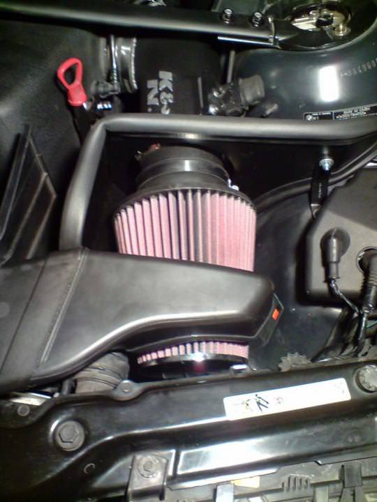

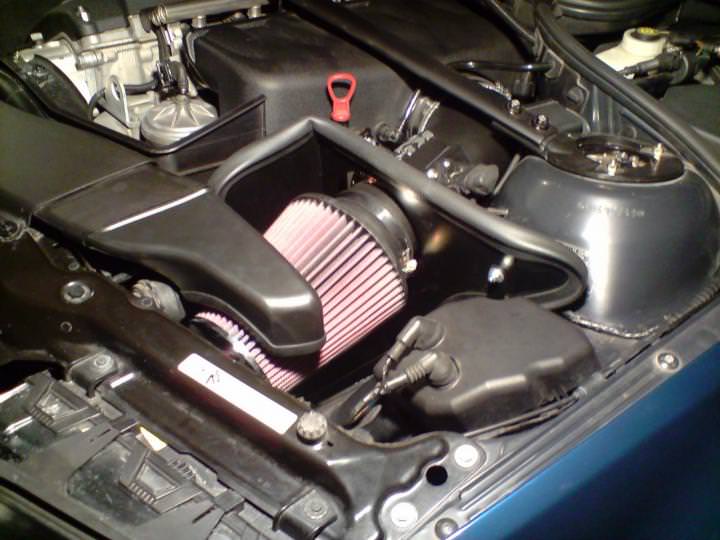

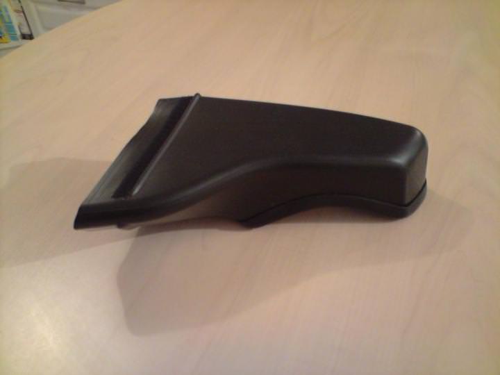

Joli boulot!
Et oui!, c'est une bonne idée en effet car sinon l'arrivée d'air "forcée" semble quand même limitée par rapport à l'origine, non? (À moins de virer le phare gauche...!)
Ciao
  • Réponses 981
  • Vues 134.5k
Joli boulot!
Ciao

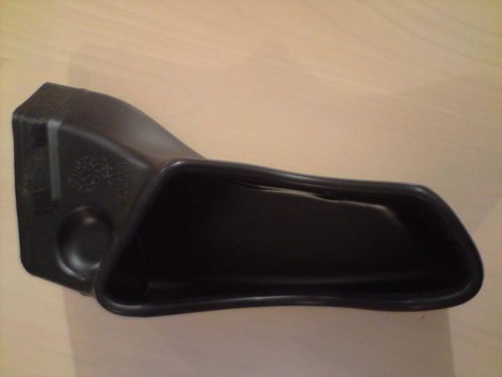

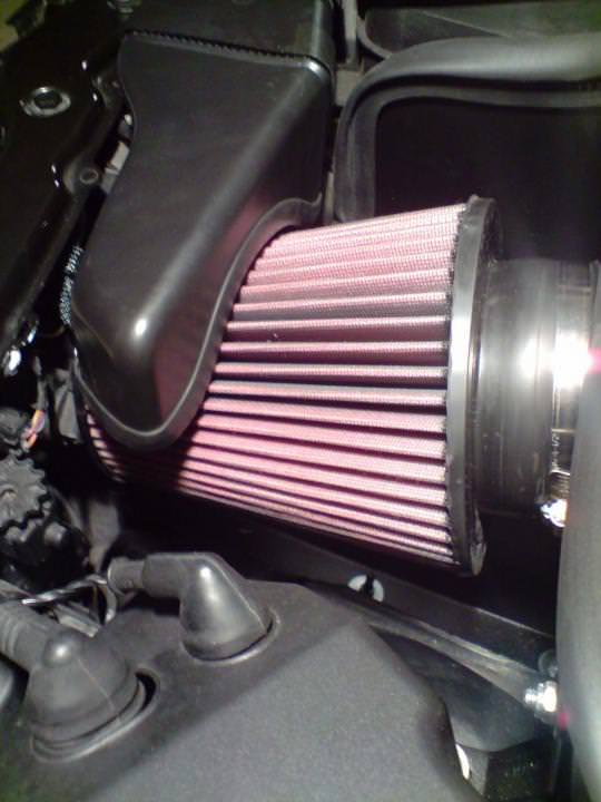

Grazzie mille !
Fût un temps je pensais faire un truc comme sur le kit AFE, mais j'aurais jamais pensé à redécouper la pièce originale...
Merci Mister Sacha !
PS: par contre, juste emboitée comme ça, la pièce n'a pas un maintien suffisant.
Je pense coller du velcro adhésif sur la lèvre qui pénètre dans l'arrivée d'air, sur la partie mobile.
Puis je mettrais l'autre velcro à l'intérieur de la lèvre de l'arrivée d'air.
De cette façon ça ne bougera pas et ne vibrera pas non plus...
Oui pour l'arrivée d'air ça doit être mieux comme ça, tu as raison Totti !
Y'a aussi l'arrivée du boa qui vient de l'écope du pare choc qui crache juste en dessous !!!

nikel ludo. oui c'est bien ça quand je te parlais de découpe et remettre la pièce, on s'est compris :)
ça bougera pas même juste emboité (j'en ai déja monté et ça a jamais bougé)

Chez moi je t'assure que le manchon "is a bit flush !"
Je vais quand même y coller 2 bandes de velcro noir à l'intérieur, j'aurais un super maintien et ça gommera d'éventuelles vibrations.
On fait souvent ça en aéro, ça marche super...

Bon, je suis pas passé comme prévu pour le DIS car les circonstances n'étaient pas favorables. (horaires...)
De toutes façons suis pas pressé, je reprends le boulot demain, donc j'ai pas un besoin urgent de la voiture.

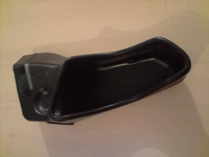

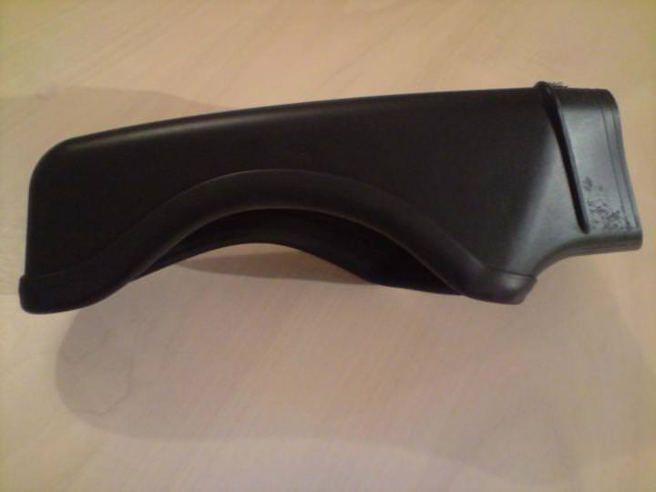

Mais j'ai quand même fignolé ma pièce avec pour buts :
* d'améliorer la finition
* de protéger le filtre afin qu'il ne soit jamais entammé par le plastique de l'arrivée d'air en cas de contact
* d'optimiser au max la liaison entre l'arrivée d'air et le filtre
* de rendre la fixation de l'arrivée d'air absolument safe
Pour les 3 premiers points, j'y ai collé un joint à lèvre. ça fait plus propre !
Pour le 4ème, j'ai mis mes velcros qu'on peut voir sur certaines photos, et là, ça ne bouge plus d'un poil 8)

Montage définitif :

nikel le montage ludo, c'est vraiment top ! ça fait une super finition le joint
Impeccable sa tu as trouver le joint ou ?

c'est vraiment nickel ta petite découpe...
