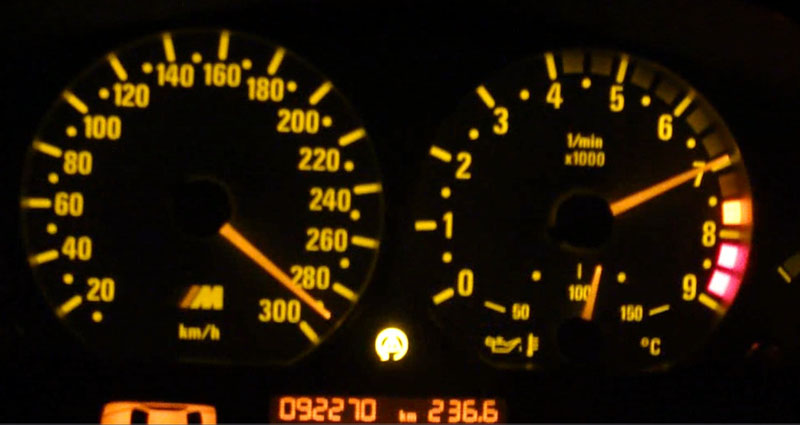

Pas mal !
Ça chauffe :)
Modifié par jobar
Jolie pointe tu étais à fond? Par contre pas normal que sa chauffe par cette température et à cette vitesse
Je pense pas, je prend beaucoup plus avec une config similaire, même en atmo je prenais plus :wink:
Et pour l'huile c'est normal.
Guillaume, c'est à dire? Moi je passe en couple 4.10 ^^ donc je ne cherche pas la VMax mais ça a toujours été ma fascination 300 km/h en voiture ! Jamais eu l'occasion encore ..
Avec un 4.10 je pense pas que tu puisses.
Avec un 3.91, j'ai fait plus de 310 compteur, 303 GPS.
Non je les prendrai pas les 300 ^^ Mais ce n'est pas le but :)
Oui je pensais ça en gros... :)
Sans pourrir le post de Deurf.. Toi Guillaume une P.Box, tu as un peu des temps? Et Deurf tu as des chronos de tes autos respectives? Ca peu être intéressant d'avoir des références :)
J'ai fait mettre une prise allume cigare pour brancher ma Performance box dans la mienne :)
Jamais fait de chronos avec la pbox..... je tenterais avec la turbo!
Je n'étais pas à fond non mais j'ai relaché juste après donc je ne sais pas à combien je monte...
