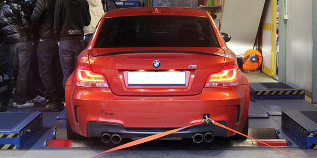

sur la photo mika c'est le capot alphaN en VO !!

Joli travail c'est cool!
Passage sur quel banc?
