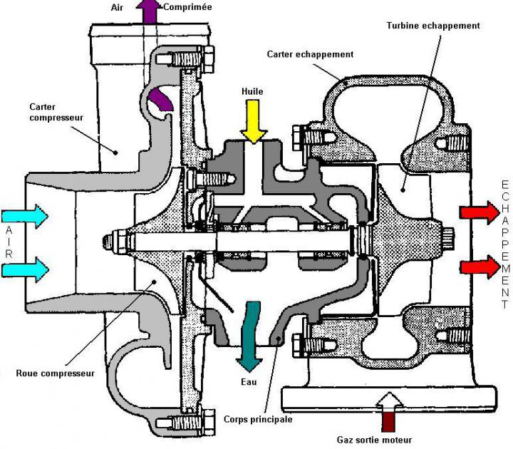

le turbo hybride comme son nom l'indique on utlise des pièces de turbos diffèrents pour en faire. un.
l'avantage du turbo hybride c'est de garder souvent le corps échappement d'origine pour garder fixations d'origine et tout, et de remplacer les trims et on fait un usinage et l'intérieur des corps.
après ça serait bien d'avoir une explication concrète d'un spécialiste ou de celui qui a fait le turbo
C est des Britons qui l on fait!
C est quoi les trims?
tiens ça sera plus simple un lien pour comprendre le fonctionnement d'un turbo avec trim, AR...
d'ailleurs perso c'est ces valeurs que je donne lorsque je fais faire un turbo hybride, et après le spécialiste fait en conséquence.
http://moteurpassion.voila.net/turbo.htm#ar
